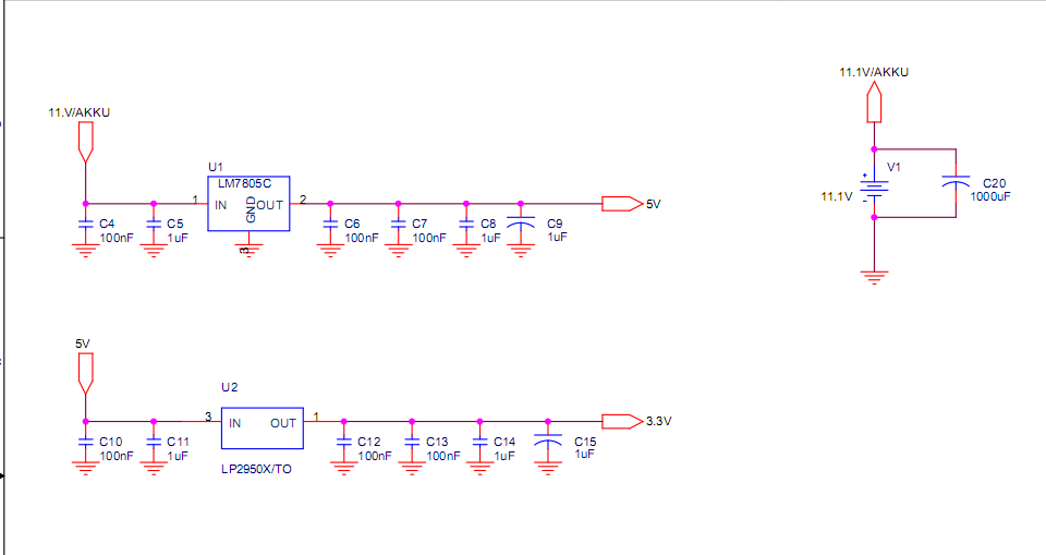

Entkoppel einmal den 5V Regler mit einer Diode von der
Akku/Motorspannung und hänge an den RESET PIN noch einen 100nF nach GND.
Die 100nF Kondensatoren in Deiner 5V Leitung müssen so dicht wie möglich
an die VCC Pins des AVR, die AVCC entkoppelst Du besser noch über 10-20
uH von der VCC.
Gruß Willi
Eine Drossel in die Zuleitung zum 78ß5 vor die Elkos die direkt davor
sind.
