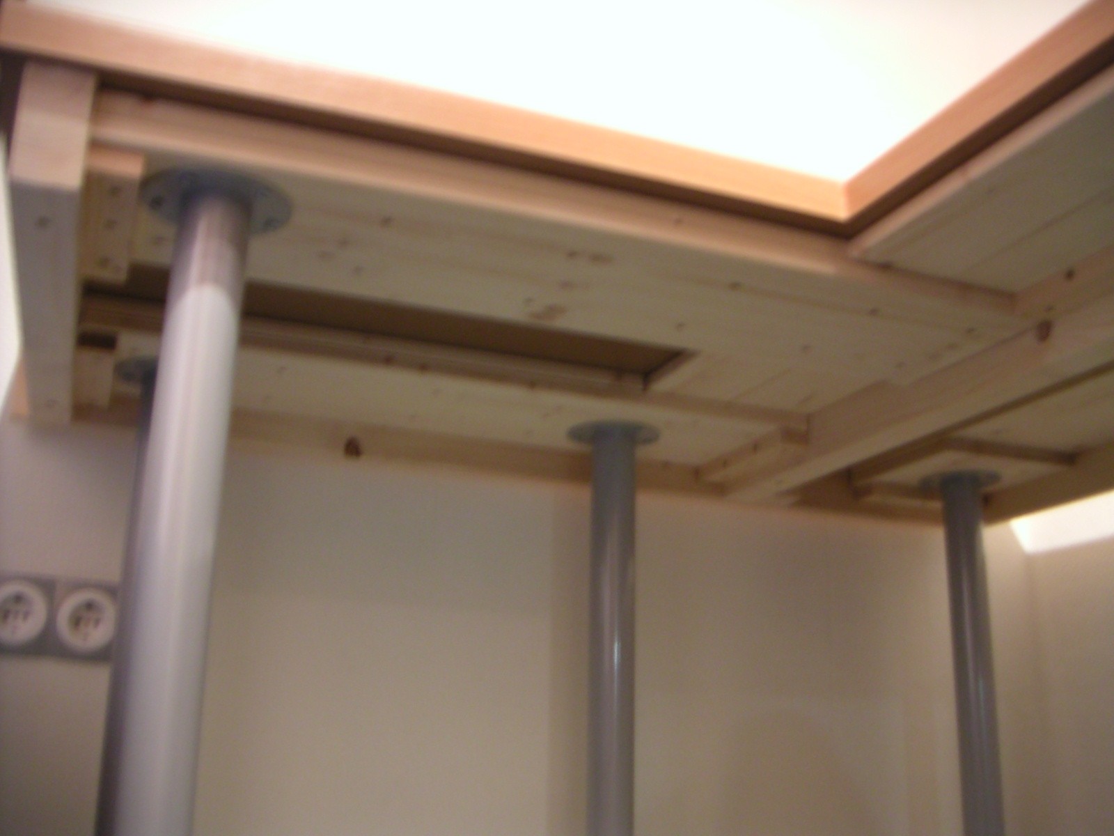

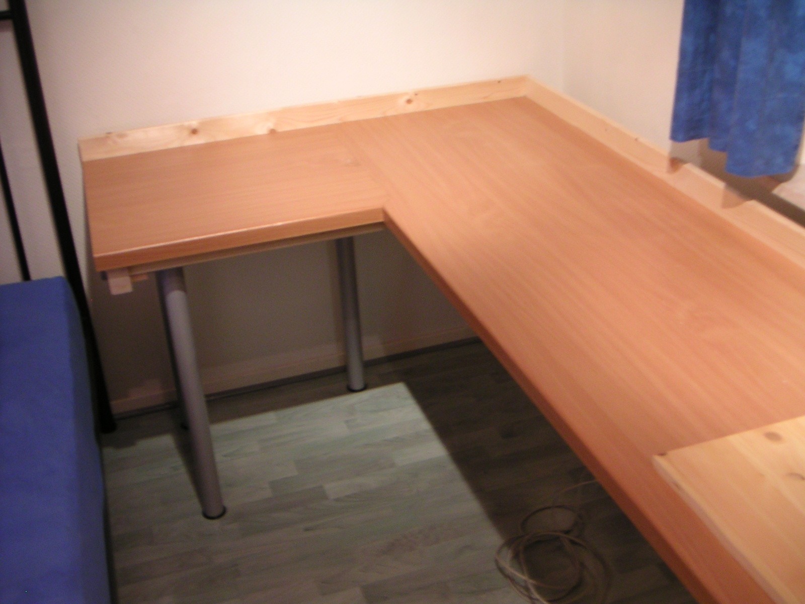

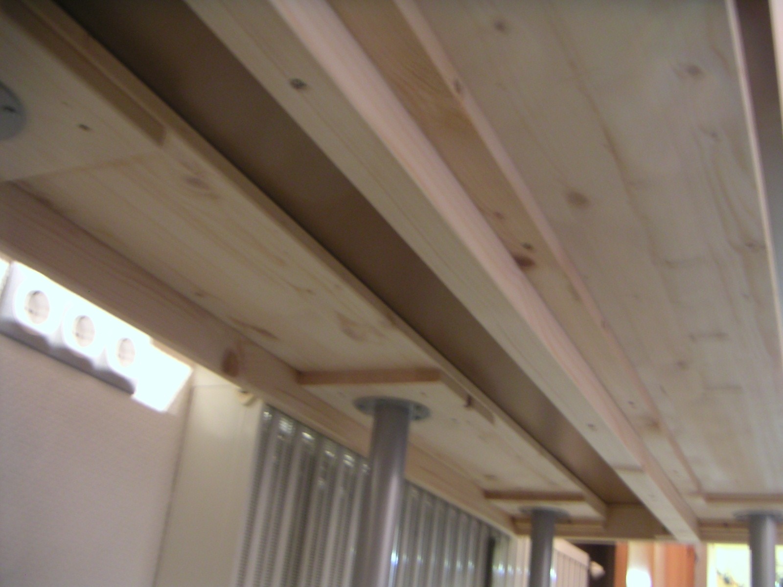

Sowas geht weitaus billiger.
Ich habe mit meinem Vater meinen jetzigen Arbeitstisch zusammengebaut.
Der hat wohl kaum mehr als 150€ gekostet schätz ich mal.
Er besteht aus
* 60cm Billigst Arbeitsplatte (ist beschichtet, aber nicht mit diesem
superduper Zeug), die im Angebot war (Baumarkt). Es lohnt sich für einen
Arbeitsplatz diese teure beschichtete Arbeitsplatte nicht. Wenn die
Platte tatsächlich mal so kaputt sein sollte, dass sie nicht mehr zu
gebrauchen ist, macht man einfach für 30€ ne neue drauf. Meine hält
bisher wunderbar. Okay paar Macken drin, aber wo gearbeitet wird, da
fallen ja bekanntlich Späne ;)
Zwei Stück. Eine wurde abgesägt und vom Baumarkt für kleines Geld
(bisschen Handeln hilft ;)) über Eck "verbunden". Da gibt es spezielle
Techniken, um die runde Kante zu behalten vorne vor.
* Einem dicken Balken an der Langen Seite des Tisches (45x70 etwa). Der
reicht DICKE. Auf dem Tisch hier kann man herumturnen, ohne dass was
eiert oder wackelt
* 8 IKEA Beinen für jeweils 5€ Stück glaube ich waren es
* Noch ein paar Bretter als Abschlusskante hinten und für
Verschraubungen
Das ganze schön stabil zusammengespeichelt. Problem hierbei ist, dass
man für den Zusammenbau ein bisschen Ahnung haben muss, wie man die
Balken wo einsetzt um die maximale Stabilität zu kriegen. Außerdem muss
man reichlich Platz haben. Außerdem sollte man sich vorher überlegen in
welchen Stock das soll ;) Unseren Tisch haben wir im Keller gebaut und
in die 1. Etage geschleppt. Und der sieht nicht bloß so schwer aus, das
kann ich sagen ;)

Die Bedenken hatte ich auch erst, aber es passt perfekt. Ich liebe das
Arbeiten an diesem Tisch. Und jeder der hier auch schon mal gearbeitet
hat ("Kann ich mal deine Lötstation benutzen") oder mal hier an meinem
Rechner gesessen hat, hat es betont, wie bequem man hier sitzen kann.
> Meine sieht ähnlich aus und hat
> schon 25 Jahre auf dem Buckel.
Die selbstgebauten Dinger halten doch eh viel länger, als der
Pressspanmüll ausm Einrichtungshaus ;)
PS: Die 60cm Tiefe haben mich zuerst auch etwas unwohl gestimmt. Leider
hätte eine 90er Platte erheblich mehr gekostet und man sieht ja auch,
dass jetzt schon relativ wenig Platz bis zum Bett ist. Aber ich möchte
noch mal ausdrücklich sagen, dass 60cm eigentlich total ausreichend
sind. Viel weiter kommt man eh nicht mit den Armen. Und als tote
Ablagefläche eignen sich auch die Freiflächen rechts und links, bzw. in
einem Regal über dem Schreibtisch.
