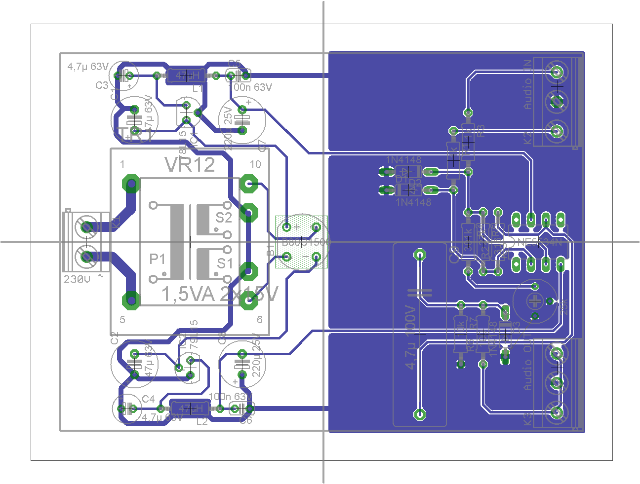

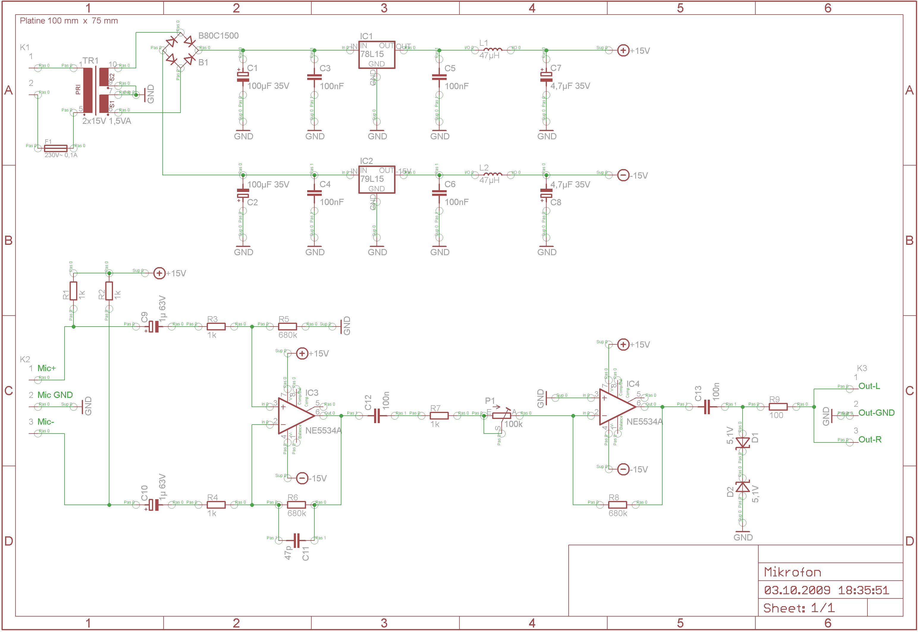

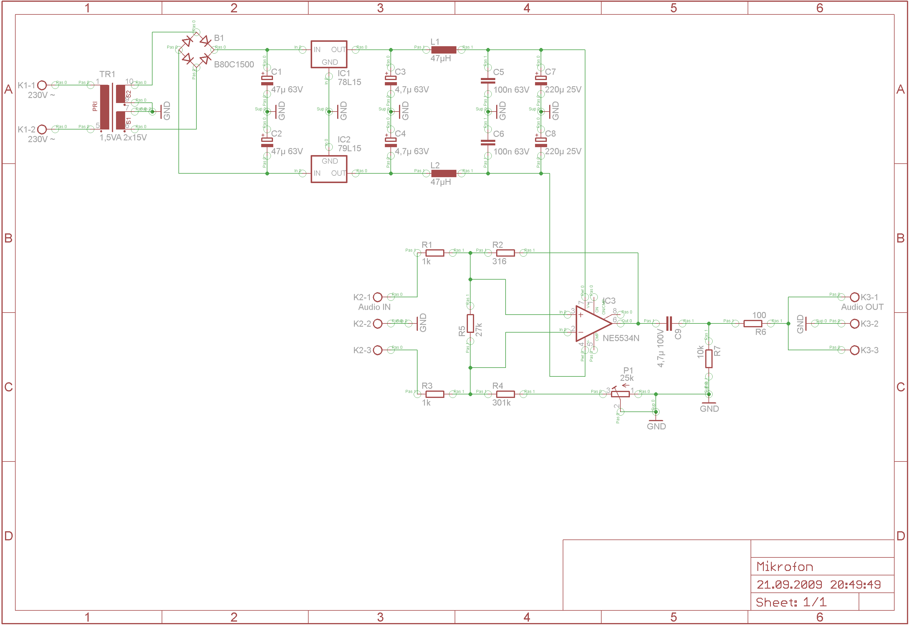

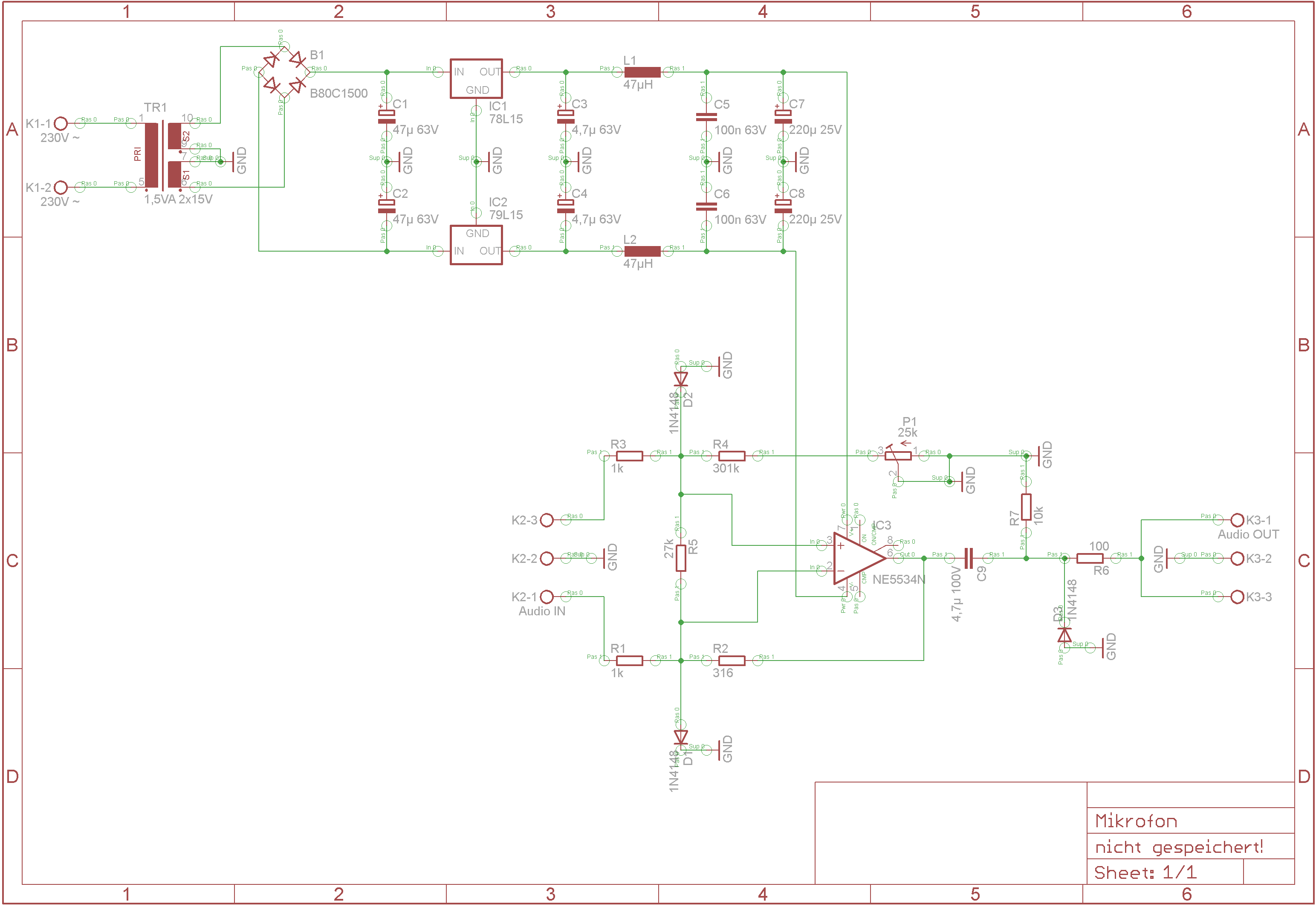

Hallo an alle Mitglieder des µC-Forums!
Ich habe mir einen Schaltplan für einen Mikrofon-Vorverstärker zum
Anschluß an den Line-IN der Stereo-Anlage erstellt.
Mikro-Typ: Kondensator (Back-Elektret), Druckgadientenempfänger, 250
Ohm, 16 - 52 V DC Phantomspeisung, 10mV/Pa -36dBu
Bevor ich nun mit dem Basteln anfange, hätte ich gerne von Euch gewußt
ob die Schaltung (siehe Bilder) Fehler enthält oder ob es noch
Verbesserungsvorschläge gibt.
Vielen Dank für Eure Mithilfe.
Dr. MAD
PS: Sorry für den Doppel-Bilder-Post - kann man nachträglich nicht mehr
rauslöschen. ;-)
Gast #1421307
Netztrafo & Mic-PreAmp so eng zusammen ist ein Murks!
Einstreuungen vom Netztrafo können Dir das ganze Nutzsignal verhauen.
Ebenso der Trimmer.. ein NoGO in so einer Schaltung im
Signalzweig(Rauschen & die Gefahr einer Korrosion des Schleifers)
Auch vermisse ich Abblockkondensatoren an den Eingängen um
HF-Einstrahlungen zu unterdrücken. Wo bleiben die sonst üblichen
Schutzdioden an den Eingängen..Keine Koppel-C´s für´s Abblocken etwaiger
Phantomspeisensspannung ??.
Obige Schaltung würde zwar vom Prinzip her funktionieren ist jedoch für
nen High-End Einsatz nicht das "Gelbe vom Ei"
Gruss
Funkenzupfer
#1422177

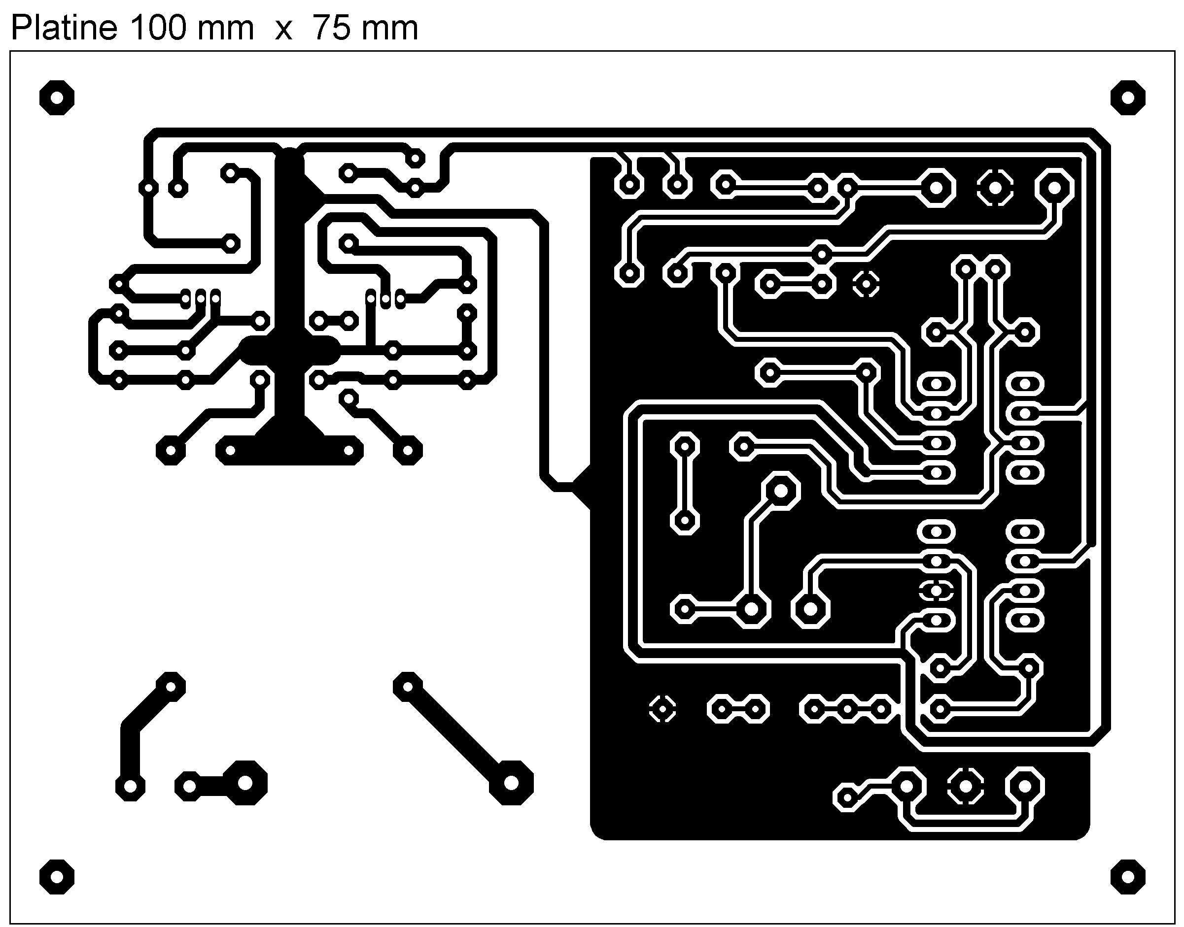

Etwas. Ich sehe da noch eine wunderschöne Brummschleife in der
Stromversorgung. Nimm am besten den Trafo runter von der Platine und
lege die beiden Spannungsregler so zusammen, dass nur noch ein
Massezweig zur Massefläche geht. Sinnvollerweise machst du in der Mitte
einen dicken durchgehenden Zweig und links bzw. rechts davon dann
jeweils den + und den - Regler samt Kondensatoren.
Abgesehen davon: wie wird das Mikrofon gespeist? Wenn du eine
Phantomspeisung nutzen möchtest, schau dir mal Figure 2 auf dieser Seite
an: http://sound.westhost.com/project96.htm
_.-=: MFG :=-._
Gast #1423578
Ich werde aus dem Mikro nicht schlau. Mic GND ist das das Gehäuse?
Ist Mic- wirklich ein phasengedrehtes Ausgangssignal?
Normalerweise hätte ich eher so gedacht:
----------------------------  +15V
 4,7K
  |-------10µ-----
Mic+
  Mic GND--------------- Masse
Mic-
  |-------10µ-----
 4,7K
----------------------------  -15V
Gast #1423589
Wenn es eines mit integriertem Transistor ist, gibt es auch kein
invertiertes Ausgangssignal.
  1k
Mic+
  Mic Ausgang---10µ---------
Mic-
Gast #1423767
Noch ein Hinweis. Die Trafospannung vom Netzteil ist mit 2*15V zu
gering. Wenn das Netzteil nur für den Vorverstärker gedacht ist, nimm
einen 2*20V Trafo. Für die positive Spannung einen 7818, für die
negative einen 7912. Damit ist die Phantomspannung im geforderten
Bereich.
Mit dem 7818 bei 20V Wechselspannung ist zwar grenzwertig, aufgrund des
geringen Laststromes sollte es aber funktionieren.

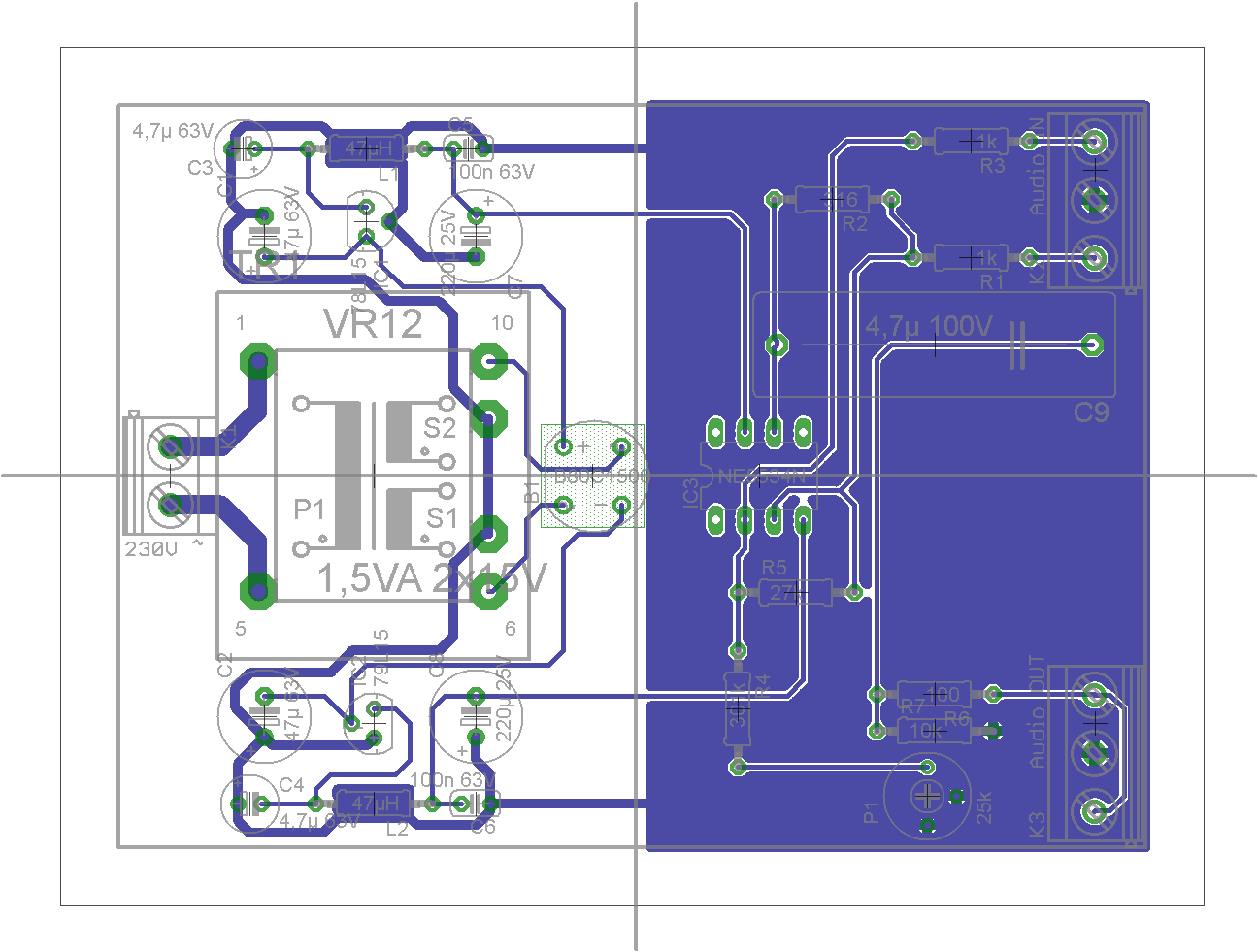

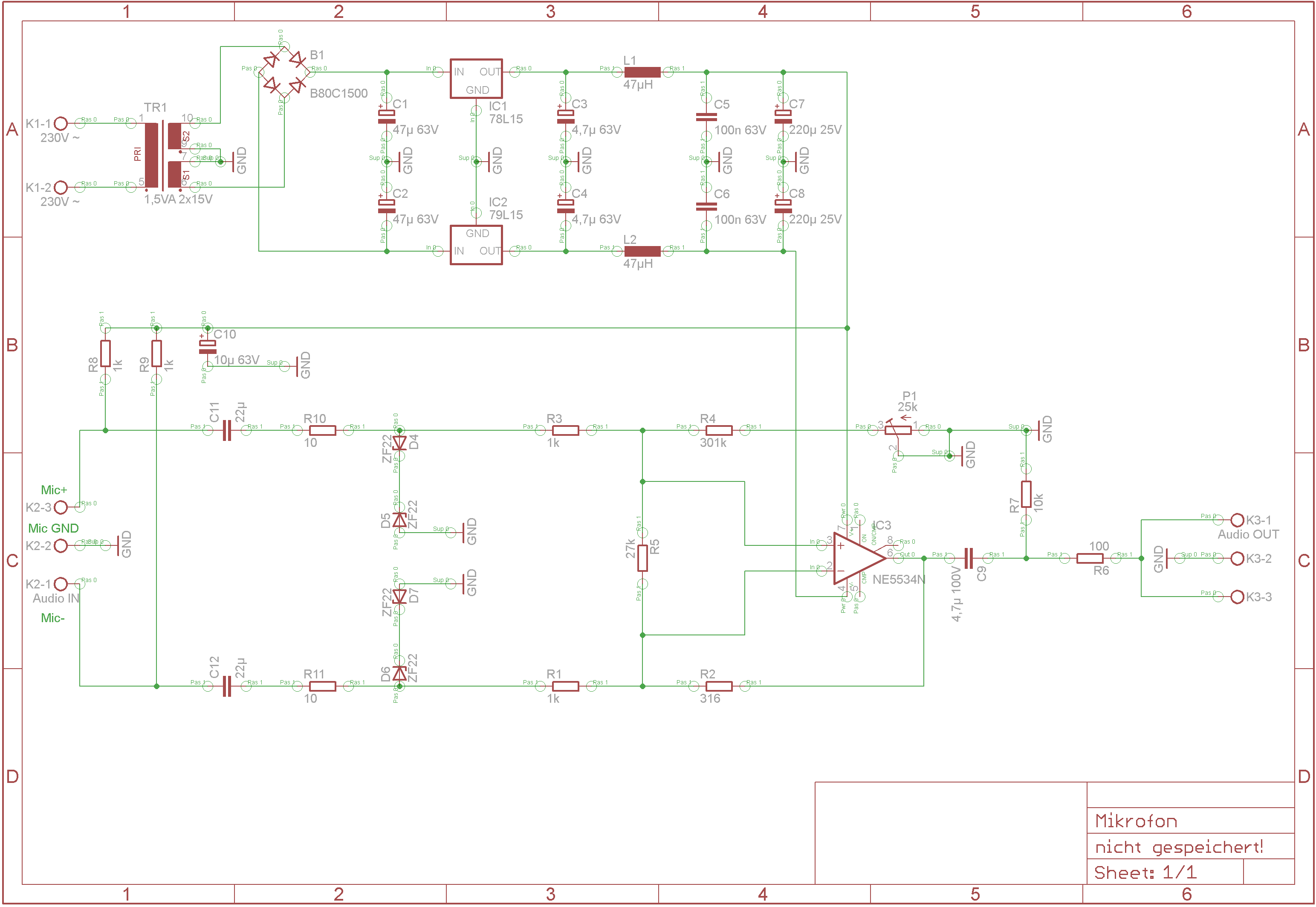

OP #1423791
Vielen Dank für die Hinweise und die Fehlerfindung.
Ich werd mal ein bischen experimentieren bevor ich zum Ätzen komme, da
ich nur einen Tr 2x30V da habe und die 7815/7915 diese Spannung gerade
noch vertragen müssten. Des Weiteren hoffe ich, dass die Brummspannung
nicht überhand nimmt.
Ergebnis folgt bald.
Dr. MAD
PS: Lob an die Kompetenz der Mitglieder (auch Gäste) des Forums.

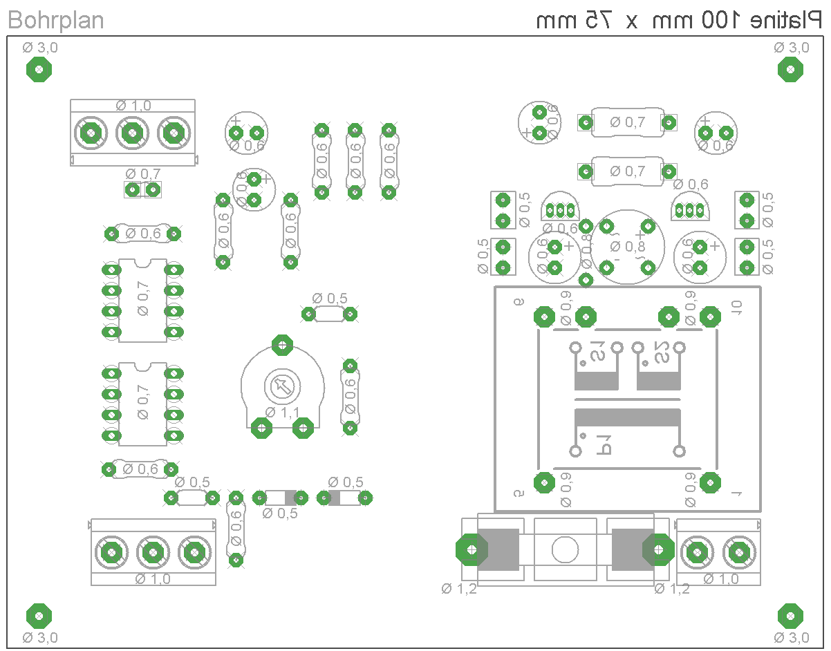

OP #1435198
Hallo!
Die Schaltung ist fertig und funktioniert wunderbar.
Der Trafo ist zwar überdimensioniert, da ich gerade nix kleineres da
hatte.
Brummspannung gibt es keine.
Trotz der Herstellerangabe von mind. 16V geht das Mic auch mit 15V.
Ich habe alle wichtigen Pläne angehängt, falls jemand von Euch einen
einfachen Mikrofon-Vorverstärker mit 15V DC Phantomspannung bauen will.
Dr. MAD
