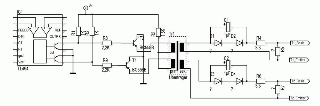

Hallo Leute!
Ich versuche gerad ein Schaltnetzteil mit einem TL494 zum laufen zu
bekommen.
Es soll erstmal nur funktionieren und so um die 12V erzeugen, aus 230V
AC.
Die Hochvolt-Seite steht (1:1-Nachbau von einem PC-Netzteil,
Halbbrücke), auch die Sekundärseite ist kein Problem.
Der TL494 läuft im Moment über einen 2. Trafo bei 19V. Über DTC und
Feedback kann ich schön die Pulsweite einstellen. Als Frequenz habe ich
im Moment 25kHz eingestellt.
Mein Problem ist jetzt der Übertrager für die Steuersignale der
Transistoren:
Ich bekomme mit 19V einfach keine Signale an der Sekundärseite raus!
Ich habe folgendes Versucht:
-1. TL494 Emitter an GND und Colektoren über 1k an + und an den
Übertrager. Gemeinsamer Anschluss des Übertragers wie im PC-SNT über
1,5k an +. Die sekundärseite des Übertragers ist beschalten wie in dem
PC-Netzteil wo ich ihn ausgebaut habe: 2 Dioden in Reihe, dazu ein
1µF-Elko parallel, danach ein 3Ohm-Widerstand zur Basis des Transistors
und ein Widerstand von der Basis zum Emitter.
Fazit: Nichts passiert Sekundärseitig. Der 1,5k-Widerstand wird leicht
warm, die Primär-Singale am Übertrager sind auf dem Oszi schön zu sehen.
Auf der Skundärseite zeigt das Oszi 0V an, auch ohne jegliche
Beschaltung der Sekundärseite. (und ja, ich habe die Masse des Oszis
auch an die Sekundärseite angeschlossen^^)
-2. Ausgangssignal des TL494 von PNP-Transistoren schalten lassen, wie
in einigen Beispielen, z.B. von ON-Semiconductor, gezeigt.
Fazit: wie bei 1
-3. Aufbau wie bei 1. aber nur die halbe Spannung, also 9,5V
Fazit: Es kommen an der sekundärseite knapp 0,5V an, also geht schon
irgendwas.
Meine Frage ist jetzt:
Wieso kommt bei der kleineren Betriebsspannung etwas rüber und bei der
höheren nicht?
Kann es sein, das der Übertrager bei den 19V schon in der Sättigung ist?
Oder ist meine Frequenz falsch?
Als Vorsichtsmassnahme bevor jetzt etwas kommt wie "Bist du Wahnsinnig?
230V sind Lebensgefährlich" o.ä.: Ich bin ausgebildeter Elektriker im
"aktiven Dienst", weis was ich tuhe, bin selbst verantwortlich wenn ich
Mist baue, benutze einen Trenntrafo und teste erstmal mit 42V AC (so
einen Trafo hab ich gerad da) ob überhaupt irgendetwas beim Haupttrafo
raus kommt.
Gruss Stefan
OP #1421869
So, hier mal der Schaltplan.
Der Übertrager hat auf der Primärseite eigendlich nur 3 Anschlüsse, habe
aber auf die Schnelle kein anderes Symbol zur Hand gehabt.
Die übrige Beschaltung des TL494 habe ich bewust weggelassen, denn der
funktioniert einwandfrei.
Der Übertrager funktioniert weder mit noch ohne die Transistoren (und
deren Vorwiederstände), nur bei einer kleineren Spannung kommt etwas auf
der Sekundärseite an.
Gruss Stefan

npn-Transitoren schalten aber genau "entgegengesetzt" zu PNP. Dann
würden die ja immer leiten wenn der TL494 das Tastverhältniss auf 0
setzt.
Wenn ich mit dem Oszi messe, habe ich auch saubere Schaltflanken. Mir
kommt es ehr so vor, das der Trafo keine Leistung rüberbekommt.
Ich muss morgen mal mit einem kleineren R3 testen.
Was mich eben wundert ist das bei 10V Versorgungsspannung etwas am
Ausgang des Übertragers rauskommt und bei 20V nicht...
>setzt.
Dann must du die Ansteuerung aendern. Inverter oder das Signal am
Emitter des Transistors im TL abnehmen.
Die Spannung am Emitter kann nicht hoeher werden als die Basisspannung.
Schau dir mal die Spannungsverlaeufe beim Gegentaktwandler an. Da hast
du am Kollektor die doppelte Betriebsspannung an stehen. Bei deinen PNP
Transistoren kann die aber nicht hoeher als die Ansteuerung an der Basis
werden. Folglich sperren deine Transistoren nie.
Gruss Helmi

Schau mal ins Datenblatt(Motorola). Die TL494-Ausgänge sind dort 2xNPN
und danach folgen 2 PNP-Transis. Den R3 gibt es da garnicht. Wo soll
denn da auch die Leistung herkommen?
R1/2 sind auch wesentlich kleiner.

So, bin heut wiedermal zu nix gekommen...
Schon blöd wenn das Oszi nicht zu hause steht^^
Da habt ihr erstmal grundsätzlich recht.
Jedoch ist in der Applikation ein Push-Pull-Converter abgebildet.
Ich will aber die Steuersignale des TL494 über einen Übertrager zu den
eigendlichen Leistungstransistoren führen, da ich meine Ausgangsspannung
aus 230V gewinnen möchte (wenn es mal läuft).
Aber ich kann diese Beschaltung mal mit dem Übertrager ausprobieren.
Vieleicht klappt es ja^^
Gruss Stefan

Sofern die Schaltung 1:1 aus einem PC-Netzteil stammt, ist sie
grundsätzlich falsch. Die Treibertransistoren müssen NPN-Typen sein und
auf dem Treibertrafo muß sich noch eine weitere Kopplungswicklung
befinden, durch die der Primärstrom des Wandlertrafos fließt.
Jörg

Michael_ schrieb:
>>Jörg R. (j_r)
> Präzisiere bitte, welche Schaltung 1:1?
> Die von  Stefan M. (celmascant)? Die ist sowieso nicht ausgereift.
Genau die ist nicht nur nicht ausgereift sondern einfach falsch
übernommen und kann so nicht funktionieren. Richtig ist die Schaltung,
die sich in vielen oder den meisten PC-Netzteilen befindet.
