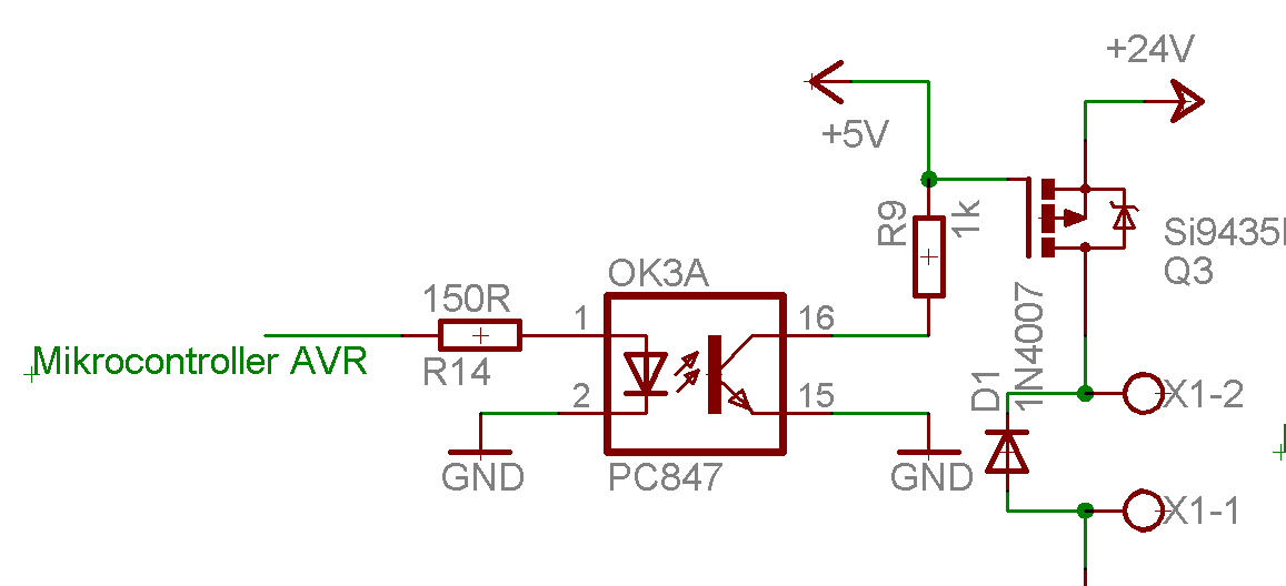

ich möchte den Mega16 mit ein paar universal 24V - Ausgängen versehen.
Last bis ca 1A wenn Spielraum ist, ists auch recht. Schaltfrequenz
niedrig (max 10Hz).
Warum ich einen FET nehmen will? Weil ich das noch nie gemacht habe ;-)
Nö,Spaß beiseite, wenns grundsätzlich Mist ist will ich das natürlich
wissen.
Ich muss die 24V Schalten, Masse schalten geht nicht weil ich z.B.
Ventile schalte, welche gemeinsame Masse am Anschlusskabel haben. Eine
andere Last ist ein Hubmagnet.
Die Schaltung ist nicht von Google, sondern in meinem Hirn entstanden -
also schimpft mich nicht wenns weit daneben ist!
Bitte um eure Kommentare!
Ach ja - ist der FET - Typ ok? Hat vl jemand einen nicht - SMD im Ärmel?
Besten Dank,
Bert

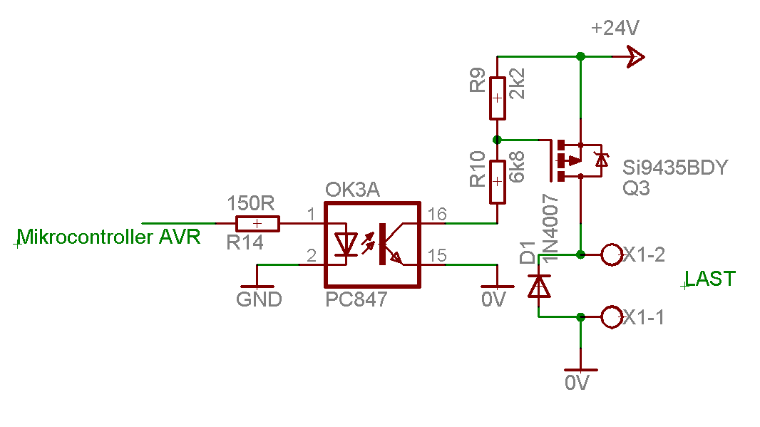

#1421856
zu Vorschlag1:
- der Spannungsteiler funktioniert nur wenn Strom fließt, spricht der
Optokoppler leitet. Wenn nicht -> 24V am Gate
zu Vorschlag2:
- die 5V dürfen nicht vom Mikrocontroller kommen
zu Beiden:
- die beiden GNDs links und rechts vom Optokoppler dürfen nicht
verbunden werden (wegen galvanischer Trennung)
- der FET muss irgendwo mit GND verbunden werden
Gast #1421863
>zu Vorschlag1:
Versteh ich nicht. 24V am Gate, 24V an Source = 0V UGS oder?
>zu Vorschlag2:
Ist mir klar. Leider hab ich nur die 5V, an denen auch der µC hängt.
>zu Beiden:
Verstanden.
Versteh ich wieder gar nicht.
Das ist hier
http://www.mikrocontroller.net/articles/Snippets#Wie_schlie.C3.9Fe_ich_einen_MOSFET_an_einen_Mikrocontroller_an.3F
, direkte Methode P-Kanal doch auch nicht der Fall?

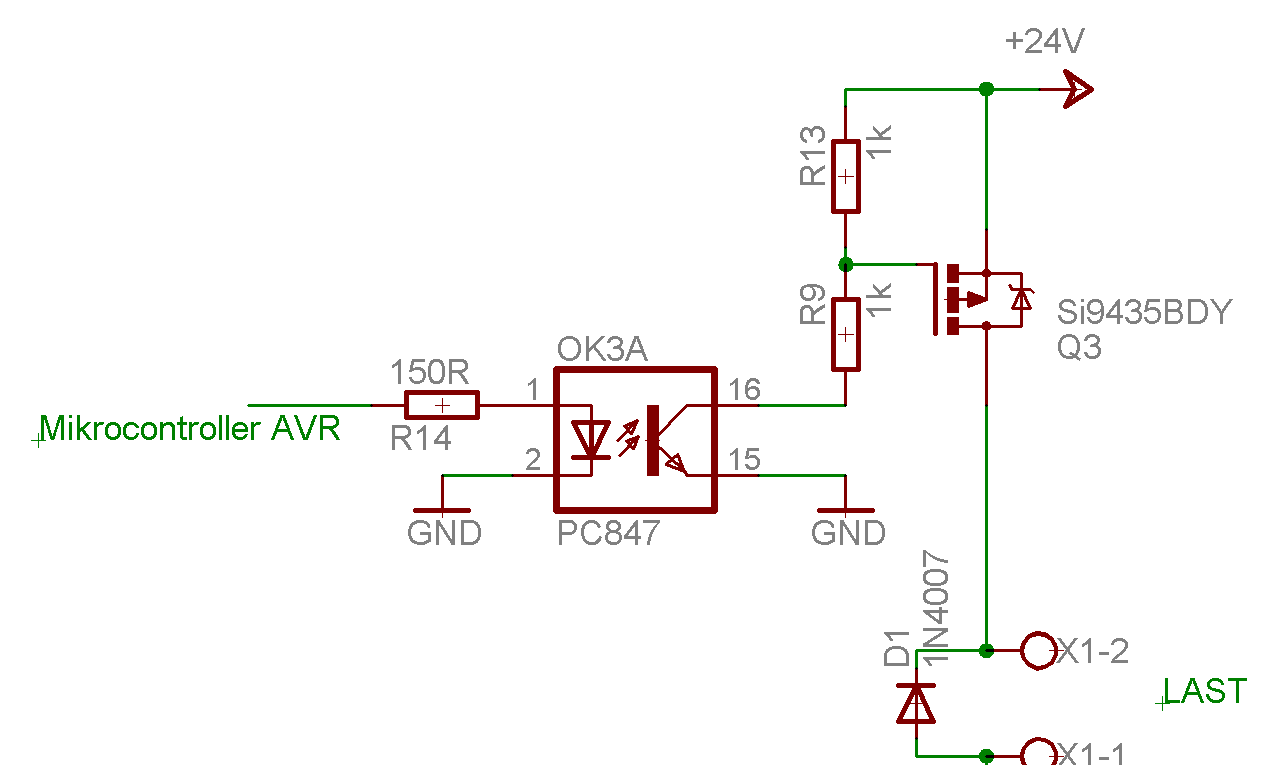

Gast #1421888
>Sorry mein Fehler, hab nicht genau genug hingesehen. :)
Kein Problem.
Was sagt ihr zu meinem Vorschlag3 ?
- Wird das funktionieren?
- Ist das eine (halbwegs) professionelle Lösung?
- Ist beim Schalten eines Hubmagneten noch ein Snubber - Netzwerk
notwendig?
- FET-Typ ok? Datenblatt s. 1.Posting
Dank!
#1421912
Die dritte Variante sieht nicht schlecht aus.
Der FET-Typ sollte auch ausreichen, wobei mehr I-DS ja nicht schaden
kann^^
Den Spanuungsteiler würde ich 1:2 auslegen oder 1:1. Beachte auch den
Strom den der Optokoppler am Ausgang aushält. bei max. 10 Hz dürfte das
aber kein Problem darstellen.
Gruss Stefan
Gast #1421954
Freut mich!
Sehe ich das richtig: U an R9 = UGS, damit ins Datenblatt zum VGS-ID
Diagramm => Spgteiler dimensionieren, dass ordentlich durchschaltet.
>Beachte auch den
Ic lt. Optokoppler - Datenblatt max 50mA, ich habe jedoch die Erfahrung
gemacht dass man an diese Grenze nicht herangehen soll.
Ist der Strom nur durch R9 und R10 bestimmt? Welchen Beitrag leistet
hier der FET?
Und rein aus Interesse: Wie müsste man die Schaltung verändern um sie
höher-frequenztauglich zu bekommen?
#1421980
>hier der FET?
Bei 10Hz kannste das sicherlich als rein ohmsche Belastung betrachten
für den Optokoppler. Nur im Einschaltmoment fließt ganz kurz ein Strom
in die Gatekapazität, was bei 10Hz als nicht häufig zu bezeichnen ist
indem man einen Mosfet-Treiber benutzt, der schöne steile Schaltflanken
am Gate erzeugen kann, weil er eine Gegentaktendstufe für Ströme von ein
paar A beinhaltet (bzw. beinhalten kann).
#1422030
ich kann mich Tom nur anschließen. Wie soll der Spannungsteiler denn
wirken, wenn der Optokoppler sperrt d.h. 0V am Ausgang des Controllers
anliegen. Dann liegen am Gate des Mosfet 24V, da kein Strom durch die
Widerstände fließt -> kein Spannungsabfall. Ist dann der Ausgang des
Controllers High also meinetwegen 5V, dann wirkt der Spannungsteiler
aber da soll er ja nicht. Dann bleibt dein Mosfet ständig an, so wie ich
das sehe. Du müsstest den Spannungsteiler zwischen 24V und Gnd aufbauen
damit das funktioniert.
mfg franz
#1422163
@  Franz Stubenrauch (franz301)
Irren ist menschlich.
>anliegen.
Ganz einfach, als Pull-Up- Damit liegt das Gate auf +24V, genau wie die
Source. U_GS=0V, MOSFET dicht.
Und ob! Dann liegen 18V am Gate und 24V an der Source, UGS = -6V,
Transistor (fast) auf. Es ist ein P-Kanal Typ!
>das sehe.
Nöö.
Nöö, du must mal umdenken, Bezugspunkt ist hier mal ausnahmsweise +24V
und nicht GND.
@ OP
Mach die Widerstände gleich, 4K7 ist OK. 12V Gatespannung steuern jeden
MOSFET voll auf, genau was du willst.
Wenn du was passendes suchst, siehe Mosfet-Übersicht.
MfG
