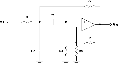

habe die angehängte Schaltung vor aufzubauen und habe sie erstmal
simuliert. Es handelt sich um einen Bandpass in Sallen Key Struktur. Als
Dimensionierungsvorschriften finde ich nur Formeln in der eine
Mittenfrequenz vorgegeben wird. Meine Frage ist nun, kann man dieses
Filter so dimensionieren, das man eine obere und untere Grenzfrequenz
vorgeben kann? Mein späteres Filter sollte so aussehen, das zwischen 0,5
Hz und 30Hz keine Dämpfung auftritt. (Linearer Verlauf der
Übertragungsfunktion) Vorgaben sind bis jetzt nur R1=R2, R3=2*R1, C1=C2
und A<3 über R4/5 einstellbar.
Die Idee dahinter ist, sowenig wie möglich OPVs zu verwenden.

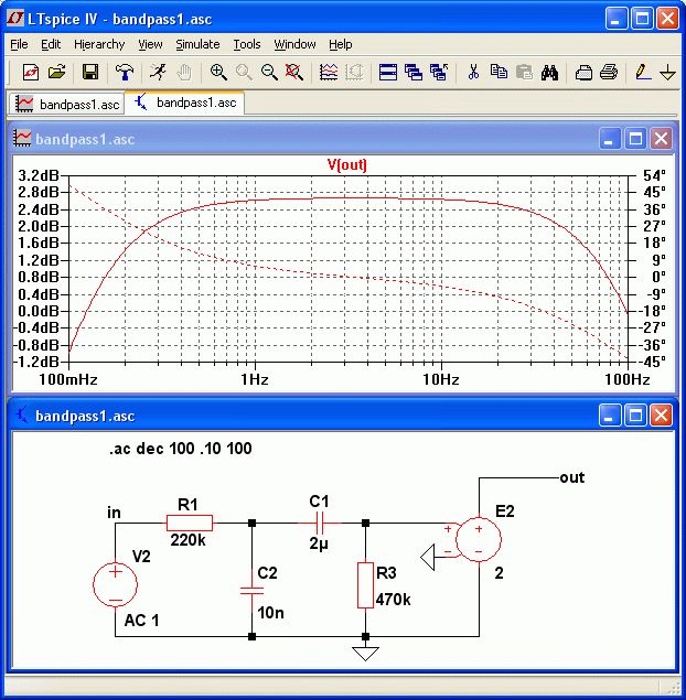

Es gibt kein Filter das keine Dämpfung bei den Grenzfrequenzen hat.
Das ganze Bandpass-Filter degeneriert bei so hohem Verhältnis von
Bandbreite zu Mittenfrequenz zu einem simplen CR-Hochpass und
RC-Tiefpass.
R1=220k
C2=10n
C1=2u
R3=470k
R2 weglassen
Verstärkung des Opmap nach Belieben

Soweit ich weiß, kann man das nicht. Du kannst zwar über die Güte die
Steilheit der Flanken beeinflussen, aber das ist nicht das was du
willst.
Passive LC-Filterstrukturen von breiteren Bandpässen leben von mehreren
zueinander verstimmten Bandpässen, die geeignet gekoppelt wurden. Das
geht vermutlich mit den aktiven Filtern auch. Aber so große (relative)
Bandbreiten wirst du damit kaum realisieren können.
In deinem Fall ist die Variation ja fast 1:100, da wäre imho die
richtige Lösung einen Hochpass bei 0.5Hz und einen Tiefpass bei 30Hz zu
nehmen.

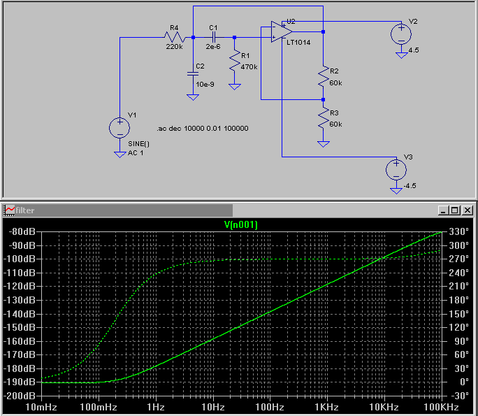

#1422494
Paul schrieb:
> Helmut habe deinen Dimensionierungsvorschlag mal simuliert. Also bei mir
> kommt da nichts brauchbares raus. Oder habe ich dich total falsch
> verstanden?
Hab meine Schaltung angehängt.
Wie gesagt, die Verstärkung kannst du frei wählen.
Den "Europa-Widerstand" gibt es unter [Misc].
