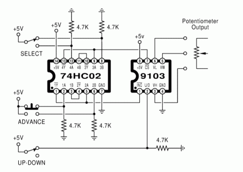

von Marko (Gast)
Der vollständigkeit halber hier noch eine Schaltung zur
Hardwareentprellung, am Beispiel eines Digitalpotis.
von gigaak (Gast)
Ich habe mir mal vor einiger Zeit Gedanken über entprellen von Tastern
gemacht. Diese Schaltung funktioniert auf jeden Fall, mit jedem
Schalter, auch mit den ganz schlimmen. man müsste gegebenenfalls die
Werte von Widerstand und Kondensator ändern.
von Peter D. (peda)
"Diese Schaltung funktioniert auf jeden Fall"
Nein, 10k * 100n sind ja nur 1ms, das kann zu wenig sein.
Aber wie schon gesagt, warum Hardware nehmen, die mich jedesmal was
kostet, anstatt ein paar Codezeilen, die mich nichts kosten.
Peter
von gigaak (Gast)
wie gesagt, man müsste die Werte abändern, wenn man schlechte Schalter
hat, aber mit normalen Tastern funktionierts.
1ms reicht übrigens auch für relativ schlechte Schalter, denn 1ms ist
nicht die Zeit vom 1. bis zum letzten Prellimpuls (was durchaus mehrere
hundert sein können). Dann würde es auf keinen Fall funktionieren. Da
ich aber ein Schmitt Trigger genommen habe reicht es, denn man muss
hier nur die Zeit zwischen 2 Impulsen abdecken.
Es gibt auch andere Lösungen mit FlipFlops usw., die Haben dann eine
Zeitkonstante im Bereich von ca. 100ms, doch das war mir zu langsam.
Leute mit ultranervösen Fingern könnten diesen Grenze erreichen, was
nicht so got währe.
Diese Schaltung war übrigens auch nict dafür gedacht mit nem MC
zusammenzuarbeiten, sondern mit PLD's und Logik IC's. Und da wirds
mit dem Softwareseitigen entprellen etwas komplex.
