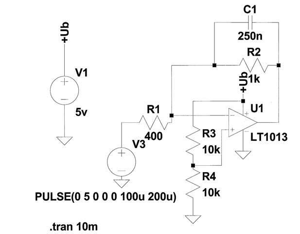

Hallo Leute,
ich bin momentan dabei, einen Integrator zu berechnen, der mir am
Ausgang schöne Dreiecksignale ausgeben muss, komme aber nicht wirklich
weiter. Ich habe den in SPICE simuliert und habe die Werte von R1, R2,
und C2 so zusammengewürfelt, dass ich gute Dreicke am Ausgang bekomme.
Mich interessiert aber, wie ich diese berechnen kann.
Als Eingangsspannung gebe ich ein Rechtecksignal mit der Frequenz 10kHz.
Die Versorgungsspannung des OP ist 5V. Der Minusanschluss liegt an
Masse. Damit C1 umladen kann, habe ich am Pluseingang des OP einen
Spannungsteiler, der praktisch gar keinen Einfluss auf die Schaltung
hat.
Kann mir bitte jemand Tips geben, wie ich R1,R2 und C1 rechnerisch oder
mit Bodediagramm berechnen kann?
Ich habe nur Daten aus dem Datenblatt des OP LT1013.
Transitfrequez ft = 1MHz, Grenzfrequenz fgr= 1 Hz
Die Schaltung ist im Anhang.
Vielen Dank für Eure Hilfe

Zur Berechnung der Schaltung:
Bei einem echten Integrator fehlt R2 (deswegen der Kommentar von
Bernhard R.). Lassen wir ihn für die Berechnung also zunächst weg.
Nehmen wir an, du möchtest eine Ausgangsamplitude von 1,5V, also ein
Dreieckssignal, das zwischen 1V unf 4V hin- und herpendelt¹. Bei 10kHz
muss also die Ausgangsspannung in 50µs (halbe Periodendauer) von 1V auf
4V steigen, was einer Anstiegsgeschwindigkeit von 0,06V/µs entspricht.
Der LT1013 hat eine Slew-Rate von minimal 0,2V/µs>0,06V/µs, so dass von
OPV-Seite keine Einschränkung vorliegt.
Um diese Anstiegsgeschwindigkeit zu erhalten, muss der Kondensator
(nehmen wir wie im Bild 250nF) mit dem Strom 250nF*0,06V/µs=15mA
fließen. Der gleiche Strom fließt auch durch R1. Da an R1 die Spannung
[0V..5V]-2,5V=±2,5V anliegt, muss R1=2,5V/15mA=167Ω sein.
Die 15mA sind aber vielleicht etwas viel, da sie den Rechteckgenerator
schon ganz ordentlich belasten. Deswegen macht man C1 kleiner, z.B.
10nF. Dann beträgt der benötigte Ladestrom nur noch 0,6mA und R1
vergrößert sich entspechend auf 4,17kΩ.
Die Schaltung hat jetzt aber noch zwei entscheidende Mängel: Kleinste
Asymmetrien im Rechteckgenerator, dem OPV oder dem Spannungsteiler R3/R4
bewirken, dass eine dadurch enstehende Fehlerspannung ebenfalls
aufintegriert wird und ein Wegdriften der Ausgangsspannung bewirkt.
Zudem hängt die mittlere Ausgangsspannung (also der Gleichanteil des
Dreieckssignals davon ab, ob der Rechteckgenerator nach dem Einschalten
mit einem Low-oder einem High-Signal beginnt.
Beide Mängel werden durch Hinzufügen von R2 reduziert. R2 sorgt für
einen ständigen kleinen Entladestrom von C1, der der Drift entgegen
wirkt und ein schnelleres Einpendeln des Ausgangssignals auf den
gewünschten Mittelwert von 2,5V ermöglicht. Je kleiner R2 gewählt wird,
umso besser bekämpft er die beschriebenen Probleme, gleichzeitig
verschlechtert er aber die Linearität des Dreiecksignals. Man muss also
für R2 einen Kompromiss finden. Ich würde mal mit etwa 100kΩ beginnen
und ihn bei Bedarf nach oben oder unten korrigieren.
¹) Viel mehr gibt der LT1013 bei 5V Versorgungsspannung nicht her.

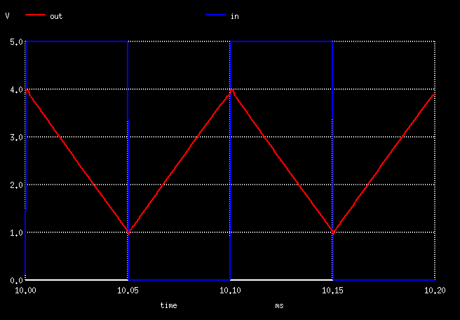

War die oben von mir vorgeschlagene Dimensionierung nicht gut genug? Ich
habe sie gerade mit Spice simuliert, das Ergebnis ist im ersten Bild zu
sehen. Wenn du ein anderes Ergebnis erhalten hast, hast du wahrschein-
lich nicht mit 10kHz (wie im Text deines Eröffnungsbeitrags), sondern
mit 5kHz (wie in deiner Abbildung) simuliert. Die Dimensionierung in
meinem letzten Beitrag habe ich für 10kHz berechnet.
Das Ausgangssignal sieht doch ganz gut aus. Nur an den Spitzen sind
kleine Zipfel zu erkennen, die durch die begrenzte Bandbreite des OPV
verursacht werden.

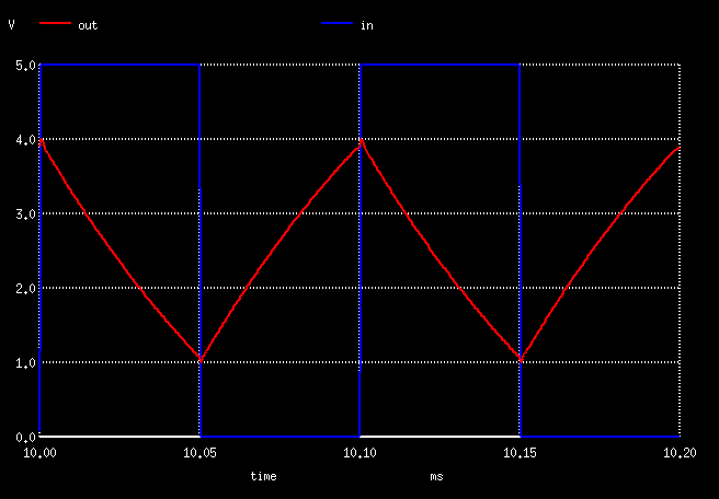

Das zweite Bild zeigt das Ergebnis, wenn man den für R2 vorgeschlagenen
Wert von 100kΩ durch 10kΩ ersetzt. Die ansteigenden und abfallenden
Bereiche des Dreiecksignals sind jetzt nicht mehr gerade, sondern leicht
gekrümmt.
