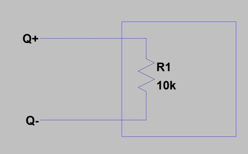

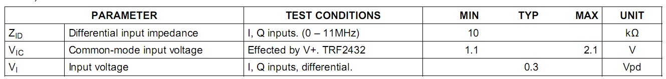

Ich habe an einem Demoboard differentielle Eingänge (I differentiell und
Q
differentiell) und ich habe folgende Datenblattangaben:
Differential input impedance: I, Q inputs. (0 – 11MHz); 10kOhm
Common-mode input voltage: 1,1 - 2,1 V
Input voltage: I, Q inputs, differential. typ. 0,3 Vpd
Verstehe ich das richtig, dass wenn ich Eingangsimpedanz (I+ - I-) oder
(Q+ - Q-) machen würde, ich jeweils 10kOhm sehe?
Verstehe ich das richtig, dass wenn ich auf die I und Q Eingänge das
gleich Signal geben würde (Gleichtakt=Common mode=schwingt mit gleicher
Phase?), dessen Leistung in Watt zwischen
[ 1,1V/Wurzel(2) ]^2 /50 Ohm
und
[ 2,1V/Wurzel(2) ]^2 /50 Ohm
also zwischen etwa 11 dBm und 16 dBm betragen sollte?
Oder wie darf ich die Angabe "Input Voltage 0,3 Vpd" interpretieren.
wären das 0,3Vpeak_differential = 0,3Vpeakpeak = 0,15Vpeak ?
[ 0,15V/Wurzel(2) ]^2 /50 Ohm  = -6,5 dBm ???
