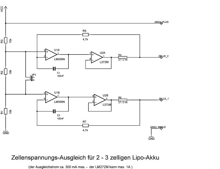

Hallo Leute,
bei der Suche nach einer Schaltung für eine LiPo-Loadbalancer bin ich
auf diese interessante Schaltung gestoßen. Dabei frage ich mich
allerdings, warum hier der l272 nur als Impedanzwandler genutzt und für
den eigentlichen Verstärker ein zusätzlicher LM358 zum Einsatz kommt.
Nach meinem Eindruck könnte der l272 das doch mit erledigen, oder nicht?
Was spricht dagegen? Das geringe Bandbreite/Verstärkungsprodukt kann es
eigentlich nicht sein, weil es sich fast um DC handelt. Der Input-BIAS
ist hier zehnmal höher, aber auch nicht gerade riesig. Könnte das
trotzdem der Grund sein?
Bei der Recherche ist mir aufgefallen, dass der L272 häufig nur als
Impedanzwandler eingesetzt wird, auch bei anderen Schaltungen. Taugt er
also in der Praxis gar nicht wirklich als "echter" OpAmp? Wie sind da
eure Erfahrungen?
Vielen Dank für eure Hilfe.
Gruß, Detlev

Dann vergleiche mal die Parameter "Input Offset Voltage" und "Input Bias
Current" der beiden OPs miteinander und rechne den hierdurch
entstehenden Fehler bei der symmetrie der Zellspannungen aus.
Gruß Anja
#3914838
ich würde auch sagen, dass Offest und Biasstrom bei L272 so schlecht
sind, das man besser einen genaueren OPV am Eingang nimmt.
Dafür bringt der eben ordentlich Power.
Überlege mal, was z.B. der Biasstrom von bis 2,5uA an einem
Spannungteiler mit 30kOhm hat.
Dass Offsetspannung und Offsetdrift auch nicht vernachlässigbar sind,
wurde auch schon geschrieben.
Dazu kommt noch ein anderer Aspekt. Dadurch dass am Power-OPV ordentlich
Leistung verbaten werden kann, kann dieser sich selbst erhitzen, was
erhebliche Drift verursachen wird. Mit der Verteilung der Funktion auf
den Genauigkeit bestimmenden Eingangs-OPV und den Power-OPV löst man
auch dieses Problem elegant.
Allg. ist es so, dass für 0815-Anwendungen oft jeder beliebige OPV
einsetzbar ist. Da aber meist spezielle Randbedingungen auch
eingeschränkte Parameter erfordern, ist die Zahl sinnvoll einsetzbarer
OPV oft sehr klein.
Manchmal kann man zufrieden sein, wenn überhaupt ein OPV die geforderten
Paranmeter hat. Dazu kommen eben auch noch Designaspekte.
Gruß Öletronika
