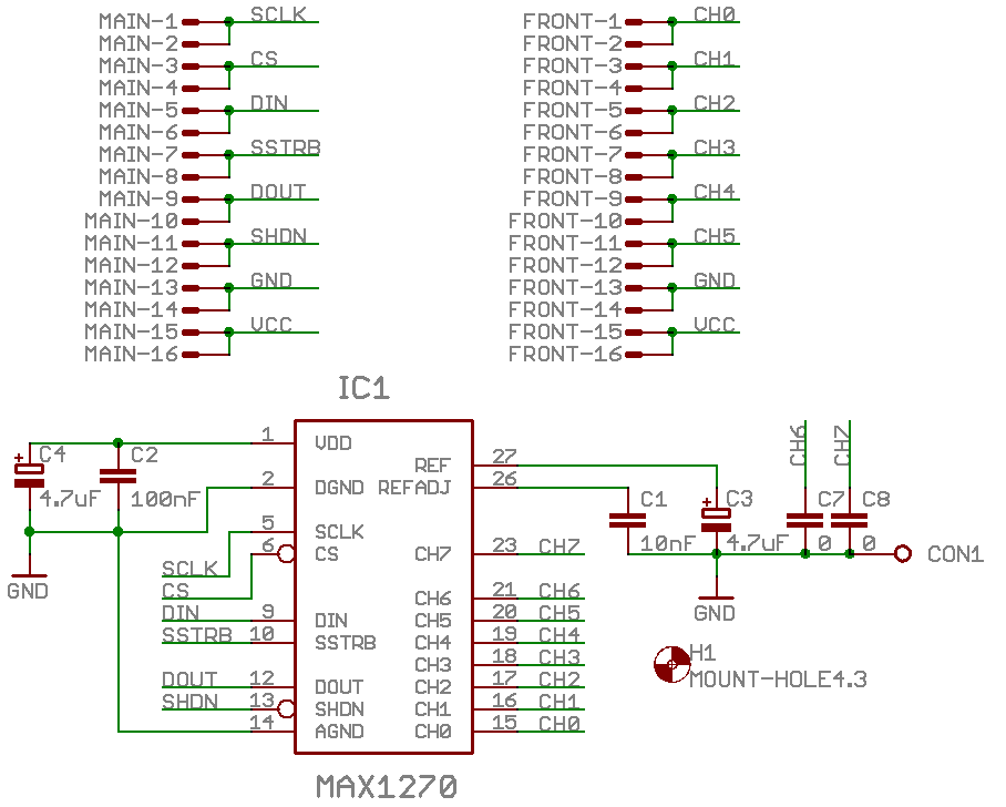

Mahlzeit,
bin nach langem hin und her drauf gekommen, dass mir der MAX1270 ADC die
Eingänge auf 0,8V "zieht", d.h. höhere Spannungen anlegen ist kein
Problem, wenn ich nun aber 0V (vom Sensor) anlege konkurriert dieser
Wert gewissermaßen mit den 0,8V und des stellen sich 0,4V ein.
Weiß jemand von euch an was das liegen könnte oder hat jemand auch schon
mal das Problem gehabt?
Danke,
mfg Mat
Gast #1423061
Die Eingangsströme des MAX1270 scheinen recht hoch zu sein, außerdem
hängen diese vom BIP-Bit ab (siehe Tabelle auf Seite 3 und Fig 4 auf
Seite 10). Der Eingangswiderstand des MAX1270 "zieht" die
Eingangsspannung (je nach BIP) auf Masse oder auf Referenzpotential.
Wenn dein Sensor zu hochohmig ist, wirst du einen anderen ADC oder einen
Buffer pro Channel benötigen.

Gast #1423088
Danke für den Hinweis, Michael.
Hier steht was von Dynamic Resistance: 21kOhm (beim ADC)
ist das nun der Eingangswiderstand?
Verwende den ADC im Unipolarbetrieb (0-10V).
Hab grad im Sensordatenblatt nachgeschaut und da steht
Lastwiderstand >1MOhm.
Gibt es eine andere Möglichkeit, das zu korrigieren als den ADC zu
wechseln ?
danke, Mat
Gast #1423187
Ja, durch einen Spannungsfolger zwischen Sensor und ADC. Die
Anforderungen an die Bandbreite sind bei dir nicht hoch; bei der Auswahl
des OPVs bleiben folgende, wichtige Parameter: Offsetspannung je nach
Genauigkeitsanforderung, Unity-Gain-Stable!, Biasstrom << Vref/1MOhm,
Eingangs- und Ausgangsspannungsbereich > [0V...Vref].

Gast #1423288
Naja, eine Möglichkeit gäbe es schon: Du könntest den Innenwiderstand
(oder wenn der Sensor komplexer ist: eine entsprechende Kennlinie) des
Sensors messen. Das Verhalten des ADC-Eingangs kennst du (Fig. 10,
Datenblatt); daher kannst du aus den vom ADC gemessenen Spannungswert
auf die Leerlauf-Spannung des Sensors zurückrechnen.
Wenn's genauer sein soll, musst du die Eingangswiderstände des ADCs auch
noch messen (die haben üblicherweise 20% Toleranz, sind aber meist
linear).
#1423299
Du hast doch schon das Datenblatt, warum schaust Du nicht einfach
"Figure 4. Equivalent Input Circuit" an?
Du willst +/-10V messen, hast aber nur 0..5V Betriebsspannung. Hexen
kann der IC nicht, also muß er die Spannung teilen und ein Offset
addieren.
Den Offset hast Du aber nur im Bipolar-Mode.
Im Unipolar gehts bis 0V runter und es sind etwa 20k Innenwiderstand des
Spannungsteilers.
Peter
Gast #1423426
Verwende einen Laserdistanzsensor mit linearem Spannungsausgang. Die
Spannung wird durch einen DAC erzeugt. In den Sensor gemessen hab ich
2,4kOhm, wobei ich schätze, dass das wenig Aussagekräftig ist.
wenn ich nun vom Spannungsteiler rückrechne komme ich auf:
Usens = Uadc * (12,5k+8,67k) / 8,67k
was bedeuten würde, dass der Wert um den konstanten Faktor 2,44...
daneben liegt. Im oberen Spannungsbereich stimmt der ausgelesene Wert
aber, d.h. ich müsste wie du schon gesagt hast eine Sensorkennlinie mit
einbeziehen.
Ist das richtig so oder bin ich auf dem Holzweg?
