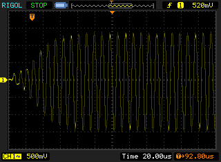

Bei meinem Fahrrad habe ich mit Hilfe des Oszilloskops und einer Spule
die Frequenz des Impulssenders gemessen (Fahrrad1.gif). Anschließend

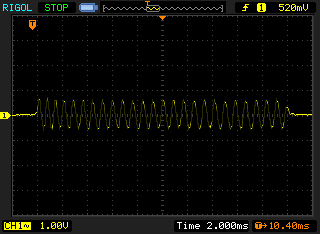

wollte ich noch die Länge des Impulses bestimmen und habe die Zeit von
20µs auf 2 ms vergrößert. Dabei ist der Wellenzug offenbar
unterabgetastet worden. Ist das normal? Es ist das erste Mal, daß ich
mit einem digitalen Oszilloskop arbeite. Bei meinem alten analogen Hameg
sieht es natürlich ganz anders aus (die Wellenzüge sind dicht an dicht).
Da muß man ja höllisch aufpassen beim Messen.
