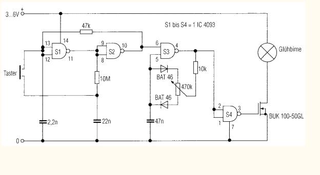

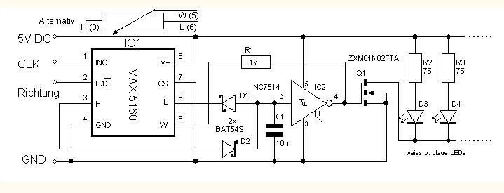

Hallo ihr Lieben,
Ist diese Schaltung (siehe die Schaltung oben) denn ein normaler Dimmer,
wobei beim drücken des Tasters die Lampe heller wird und beim loslassen
wieder dunkler wird?
Und lässt sich die Geschwindigkeit des Fadens durch den Poti
verändern???
LG
André

da du anscheinend es noch immer nicht geschaft hast, du 5 Bauteile auf
einem Steckbrett ganz einfach zu Probezwecken zusammenzustecken:
Wo hast du eigentlich die Schaltung her?
Ich denke nicht dass sie deine Vorgaben erfüllt, aber ich kann mich
irren, daher würde ich ganz gerne den Begleittext zu dieser Schaltung
lesen.
#1423425
Mich hat die Sache auch ein wenig interessiert, und ich habe die
Schaltung mal für dich getestet. Diverse bauteile hatte ich nicht, hab
dann ähnliche genommen, funktioniert trotzdem. Der Taster ist zum
ein/ausschalten, gedimmt wird mit dem poti.
LG, Björn

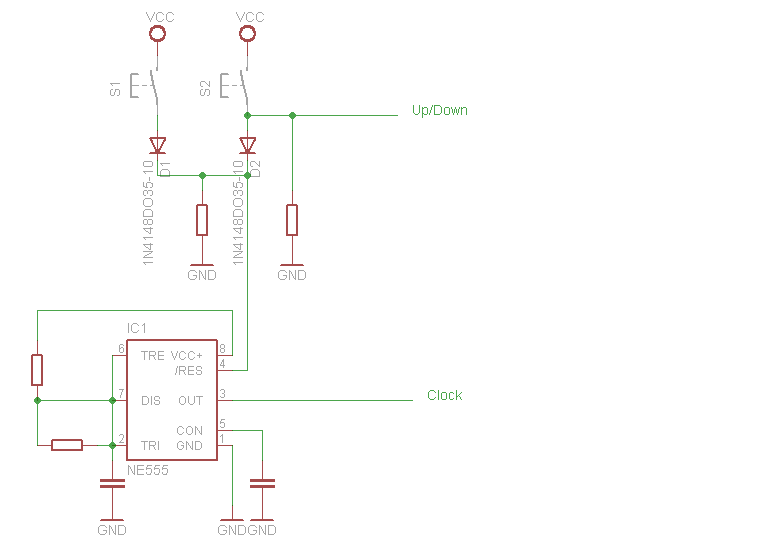

Gast #1424868
OK, folgendes,
es gibt ja auch andere ICs wie z.B. der MAX5160. Das ist ein digitaler
Poti.
Hier einmal der Text zu der Schaltung oben:
Dimmer für LEDs mit digitalen Potentiometer
Die hier gezeigte Schaltung ermöglicht es mit Zusatzschaltung wie zB.
zwei Tasten für up und Down zu dimmen. Diese Schaltung kann natürlich
durch herkömmliche Bauteile mit annähernden Werten ersetzt werden. das
digitale Poti wird durch ein MAX5160realisiert.
Doch es ist leider nicht ein Taster eingezeichnet und so wie ich die
Schaltung erkenne, ist dort auch noch ein zweiter IC mit im Spiel der
allerdings weder erwähnt noch beschriftet wird.

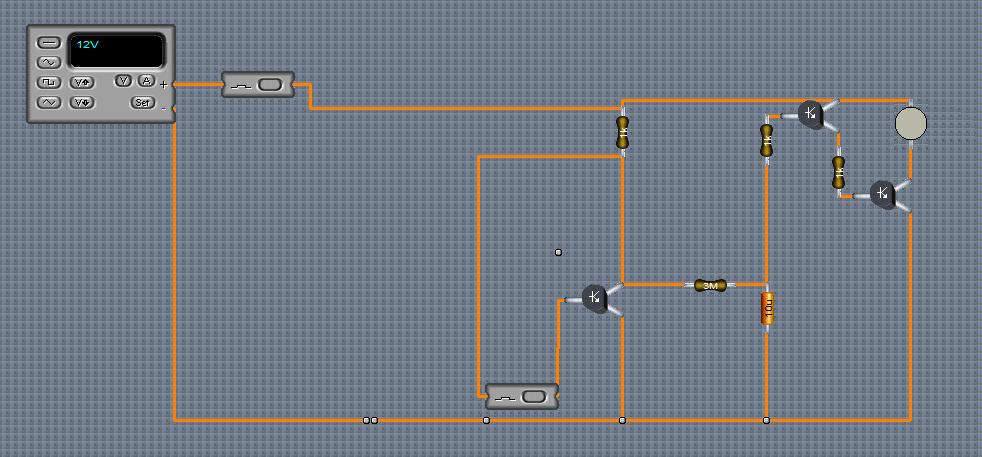

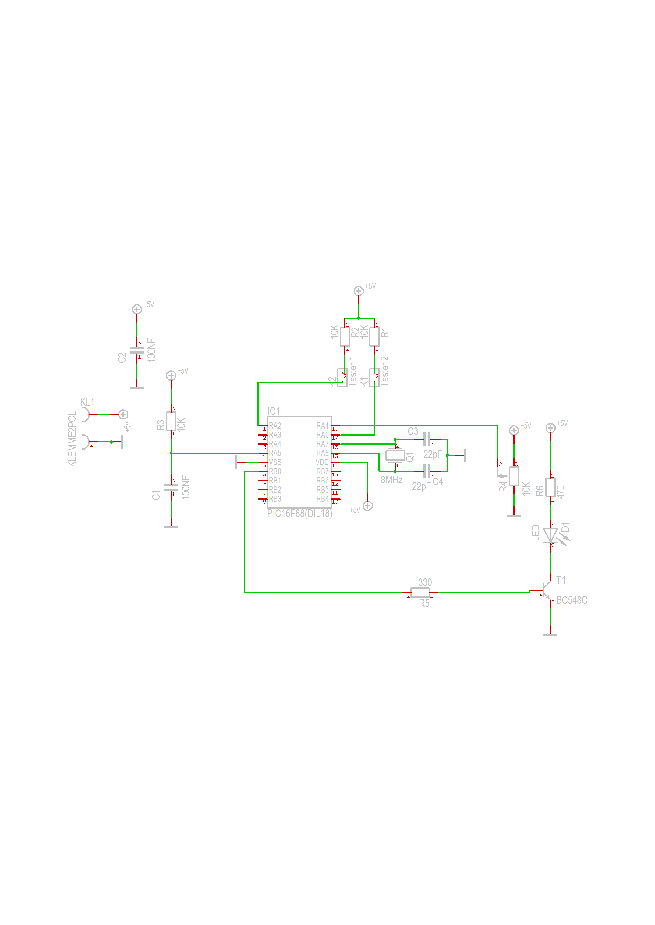

Aufgeben möchte ich nicht, zumal ich diese Art von Schaltung auch ohne
IC hinbekommen habe, nur mit einem Kondensator und vier Transistoren,
doch leider arbeitet diese Schaltung zu ungenau und beim ersten starten
braucht der Kondensator länger zum aufladen als wenn dieser bereits in
Betrieb ist.

Hm, so wie es aussieht komme ich wohl nicht um einen programmier-IC
herum.

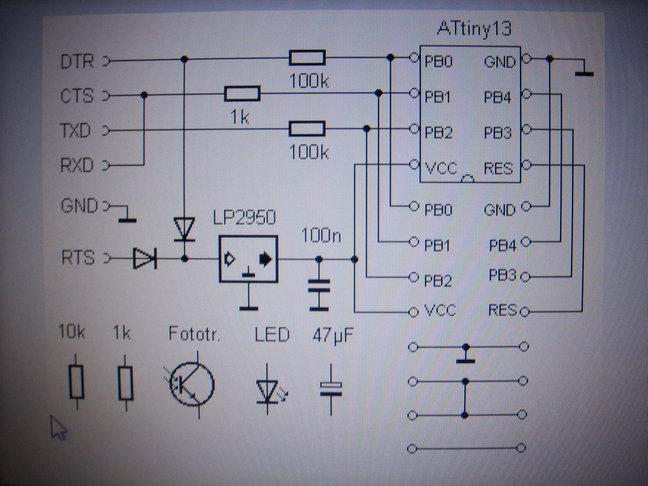

Ich hab mir schon mal eine Schaltung gekauft mit dem IC ATtiny drauf.
(http://www.segor.de/L1Bausaetze/pwm-dimmer.pdf)
Und er dimmt sogar mit zwei Tastern so wie ich es will, doch leider
lässt sich die Geschwindigkeit nicht regeln.
Oben mal meine Schaltung ohne IC. Funktioniert auch, aber die
Geschwindigkeiten des hochfadens und des runterfadens sind leider
unterschiedlich. Drücke ich den Taster (Schalter) geht die Lampe aus,
lasse ich ihn los geht sie wieder an.
Gast #1425882
Das funktioniert mit einer LED auch, es funktioniert sogar mit 100 LEDs.
Die Schaltung hab ich vor mir liegen.
Doch dann muss ich ein Hochleistungstransitor verwenden (z.B. ein
BUK100-50GL)

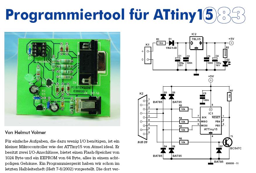

Also ich hab im Internet schon mal einen Programmiertool für ATtiny15
gesehen, dort brauche ich ja nur den Tiny drauf stecken und dann an den
Anschluss das Kabel einstecken und mit dem PC verbinden. Doch ab da komm
ich dann nicht weiter. Ich brauche ja sicherlich ein Programm, womit ich
die Programme für den Tiny schreiben muss (wie auch immer) und dann
brennen lasse. Und schon müsst der Tiny ja das tun was ich will. Wobei
sich dann natürlich noch die Frage stellt, wo ich die Taster usw. am
Tiny anschließe.
Auf deinem Segor Bausatz ist ein Tiny13
Im Prinzip: ja
Yep.
Das kommt aber noch.
Mach dir deswegen keine Sorgen.
Bei der Programmierung kriegst du hier sicherlich Hilfe. AUsserdem gehen
wir das schrittweise an. Zuerst soll die LED nur blinken, dann machen
wir aus dem Blinken eine PWM, dann kommt ein Poti ins Spiel, mit dem man
die Helligkeit einstellen kann, dann noch ein paar Taster dazu, die
zwischen 2 Helligkeiten wechseln und zum Schluss nehmen wir da Poti für
die Zeitstuerung her. Wenn du soweit durchhältst, kannst du sicherlich
schon genug programmieren um auch selbst etwas zu programmieren.

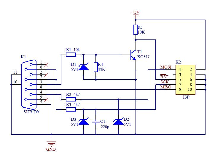

Das ist aber nur der Programmer.
Für den Tiny brauchst du dann noch eine extra Schaltung. Leider hat der
Segor Bausatz je keinen ISP Anschluss, sonst hätte man den hernehmen
können. Man könnte den aber ev. nachrüsten mit ein paar Kabeln und einem
Stecker, der auf den Programmer passt.

> und dieser Programmiertool für ATtiny15 geht nicht?
(http://www.elektor.de/jahrgang/2003/juli/programmiertool-fur-attiny15.62411.lynkx)
Wenn er funktioniert, ja klar geht der auch.
Hauptsache mann kann damit ein Programm in den Tiny schiessen.
(Man müsste jetzt noch die Pinbelegungen von Tiny13 und Tiny15
vergleichen, ob sie gleich sind. Interessant sind die Pins die mit
MISO/MOSI/SCLK/RESET bezeichnet sind. Normalerweise sind sie gleich,
aber Vorsicht ist besser als Nachsicht)

Hmm.
Ich konnte jetzt bei ATMEL kein Datenblatt für den Tiny15 finden.
Sieht so aus, als ob dieser Chip nicht mehr hergestellt wird.
Tiny13 gibt es noch.
Wenn du den IC nicht mehr kriegst, ist auch der schöne "Alles in Einem"
Programmer von Elektor hinfällig.

OK, also ich bin dafür meine schon vorhandene ATtiny13 Schaltung von
Segor so umzubauen das ich damit auch programmieren kann. Ist denn
überhaupt beides möglich? Die Schaltung als Programmer zu benutzen und
auch als ausführende Schaltung?
#1426625
Das ist nicht so toll.
Normalerweise trennt man die Dinge.
Auf die richtige Schaltung kommt ein Anschluss an den der Programmer
angesteckt wird.
Man macht das aus Bequemlichkeitsgründen. Dann muss man den Chip nicht
immer aus der Schaltung rausnehmen und in den Programmer einstecken.
Bei einem Tiny mit seinen wenigen Pins muss man aber auch immer darauf
achten, dass die restliche Schaltung den Programmiervorgang nicht stört.
Bei größeren Prozessoren, mit mehr Pins, kann man das einfach vermeiden,
indem man die Pins einfach freilässt, aber bei einem Tiny geht das
meistens nicht so einfach. Von da her ist ein eigener Programmer
eventuell gar keine so schlechte Idee.

Also ich habe jetzt mal beide Tinys verglichen.
Sie unterscheiden sich in einem Punkt:
Der ATtiny13 hat am Pin 2 die Bezeichnung PB3 und an Pin 3 die
Bezeichnung PB4 stehen. Beim ATtiny15 sind diese vertauscht. Ist das ein
großes Problem beim bauen des Programmertools (siehe oben)?
Des weiterem habe ich das Programm BASCOM-AVR DEMO gefunden und bereits
installiert. Reicht diese Version denn aus um das Programm zu schreiben
was ich möchte?
Nein.
Für die Programmierung sind die Pinbezeichnungen
MOSI/MOSI/SCK und RESET entscheidend.
Und die sind jeweils an der gleichen Stelle.
> was ich möchte?
Ja, das reicht locker aus.
Allerdings weiss ich nicht ob BASCOM mit diesem Elektor Programmiergerät
klarkommt.

Hallo
Habe dir mal einen Schaltplan angehängt.
Diese Schaltung hat zwar einen anderen µC, aber
im Prinzip dürfte es fast das selbe sein, wie für deinen
µC. Die Schaltung macht das, was du beschrieben hast.
Vielleicht hilft es dir, nachher für deine Schaltung.
Persönliche Seite #1427493
Das tut sie aber nur mit dem passenden Programm. Was auch jede andere
Prozessorbeschaltung macht.
Außerdem ist die Beschaltung der Tasten etwas außergewöhnlich. Zumindest
für einen AVR, bei dem die Tasten einfach von einem Port nach Masse
geschaltet werden - ohne Widerstand.

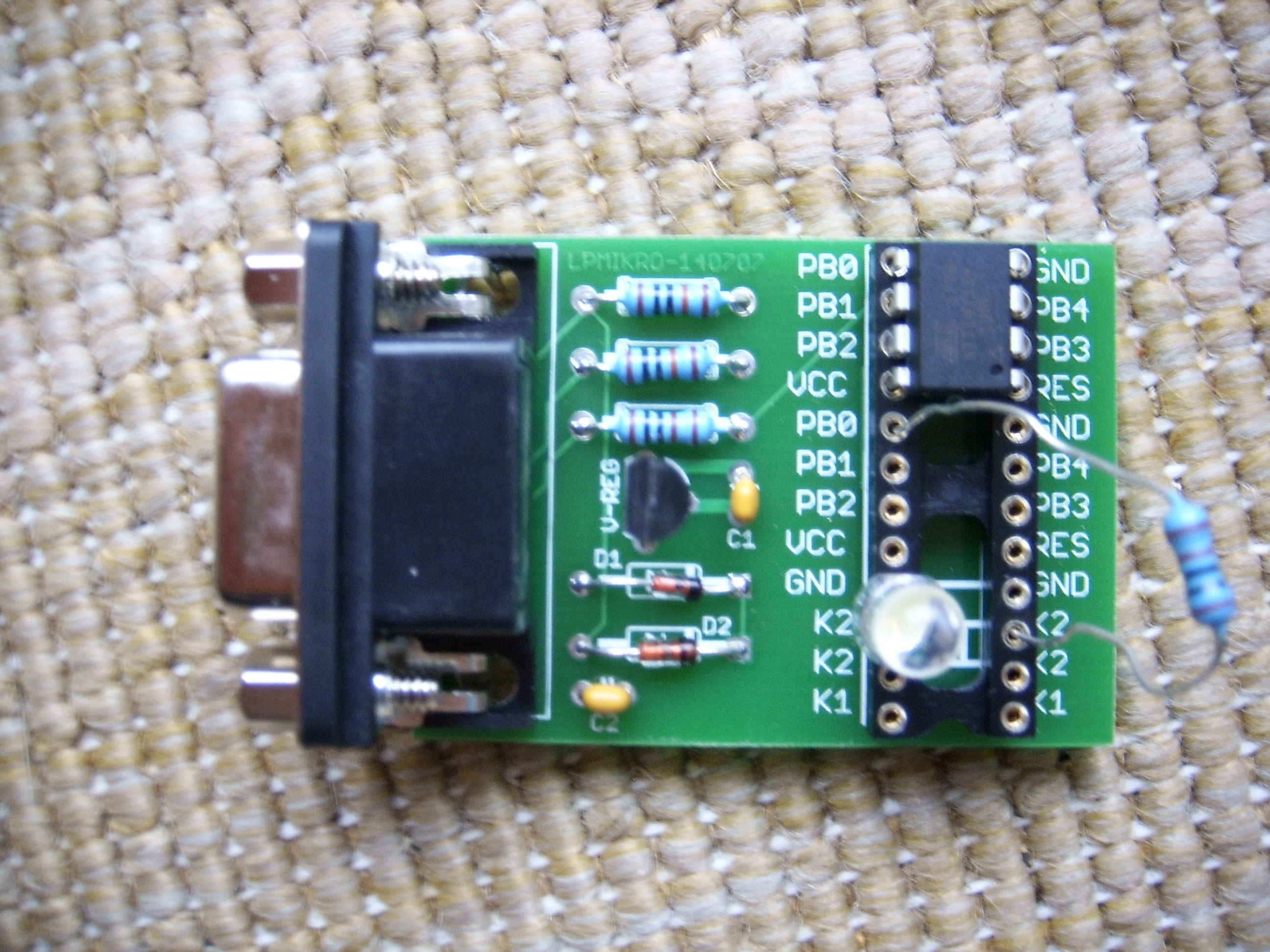

So, ich habe jetzt den Programmertool zusammengelötet, es fehlen nur
noch die 5 Schottky-Dioden. Die musste ich extra bestellen und kommen
erst nächste Woche. Wenn die da sind, werd ich diese mit verlöten und
dann kann es mit der Programmierung los gehen :-)

Gast #1449055
Mein eigener Programmer funktioniert nicht. leider.
Jetzt hab ich da noch eine Frage:
Die LED blinkt zwar jetzt auf dem Programmer, aber diesen möchte ich
natürlich nicht immer am Computer anschließen um Strom zu bekommen.
Ich habe bereits schon mal selbst 6V angeschlossen ohne das
Computerkabel, allerdings blinkt die LED nicht. Darum habe ich den Strom
mal gemessen und es kommen genau 5V an den ATtiny13-Anschlusspin Vcc an.
Doch warum geht nix???
Gast #1449098
Wieso kommen 5V an, wenn Du 6V anschließt ? Und 6V wäre schlecht, die
mag er nicht.
Resetpin PB5 muss auf VCC gezogen werden, und wenn er noch in der
Schaltung programmiert werden soll, dann über einen Widerstand.
Kondensator 100nF muss nah am IC von VCC nach GND.
Gast #1449160
Ich habe die 6V vorm IC78L05 angeschlossen so dass ich sicher sein kann
das der tiny seine 5V bekommt :-)
Habe dies jetzt mal so ausprobiert wie du gesagt hast, aber leider
blinkt die LED immer noch nicht...
Gast #1449187
Mehr braucht's aber nicht, dann ist der Fehler woanders.
Pin8,Pin1 an +
Pin4 an -
Pin5 an Widerstand, Widerstand an Led, Led auf -
Ach, Du hast den Tiny in der Programmierschaltung gelassen ? Schau doch
mal ob bei diesem Franzis Ding die GNDs alle auf der Platine verbunden
sind, also GND der Diode auch nach dem Abstecken noch GND ist.
Gast #1449500
Also den tiny habe ich auf den Programmer gelassen GND ist auch mit
allen Bauteilen verbunden. Nun habe ich 12V angeschlossen und Pin1 mit
Pin8 verbunden sodass alle + haben aber trotzdem immer noch kein
blinken. Stecke ich ihn aber in den Computer blinkt die LED sofort
los... ist schon ziemlich komisch...
Gast #1449872
Also es ist mir echt ein rätsel, an pin1 und an pin8 sind genau 5V
drauf, und GND ist an pin4 sowie alle anderen bauteile, auch die led ist
richtig herum, der tiny natürlich auch
ich hab die ganze schaltung durchgemessen ohne fehler
zumal die led ja auch blinkt sobald ich den programmer an den pc
anschließe
vielleicht sollte ich den tiny mal rausnehmen und ihn auf eine
extra-platine stecken und dort nochmal alles miteinander verbinden, ich
hätte sonst keine weiteren lösungen mehr
Gast #1450007
Ich kenne das Franzis Paket nicht, hab' also erst ein wenig nach
Information suchen müssen.
Auf dem ATin13 muss offenbar zuerst ein Bootloader geladen werden, das
hast Du schon gemacht, da Du ihn programmieren kannst.
Das sollte irgendeine Prozedur gewesen sein, bei der RESET/PB1 auf GND
gezogen werden musste.
So funktioniert auch üblicherweise das Programmieren der Atmels, der
Programmer zieht Reset auf Masse und lädt das Programm über
MOSI/MISO/SCK (PB0..2).
Wenn Du zum weiteren Programmieren den Reset nicht mehr benötigst, laut
Schaltplan geht der nirgends auf den seriellen Port, so ist das ein
Zeichen, daß der Bootloader sich um das Laden des Programms kümmert.
Ein Bootloader ist ein Programm, das im Speicher des µCs bleibt und
sozusagen die Kommunikation erledigt. Das kann natürlich zur Folge
haben, daß speziell der Bootloader Deines µCs bestimmte Level an PB0..2
erwartet, oder auch eine Initialisierung per Software über die Serielle.
Letzteres würde ihn zur Verwendung getrennt vom PC unbrauchbar machen.
Ersteres würde erfordern, daß die besagten 3 Ports Spannungslevel wie im
PC Betrieb erhalten müssen. Steck ihn mal an, und miss nach.
Ich hätte diesen Weg nicht beschritten, das scheint mir etwas
Kastriertes zu sein, heist ich kann Dir auch nicht sagen, wie man diesen
Primitivprogrammer außerhalb des Lernpakets verwendet.
Ich hätte mir einen STK500 kompatiblen USB/ISP Adapter von Ebay besorgt,
die kosten um die 17 Euro, hab' ich mir auch letzthin 2 gekauft um sie
in's Gerät mit einzubauen. Das ist etwas völlig Anderes als so eine
Zweiwiderstandsbastelösung. Dann hätt' ich mir noch ein Steckbrett und
als Programmierumgebung entweder AVR GCC oder Bascom besorgt.
Ich selber benutze Bascom, versteh' aber auch C.
Der GCC erfordert entsprechende C Kenntnisse, Bascom ist Basic, GCC ist
Open Source, Bascom gibt's codegrößenbegrenzt, aber als sonst voll
funktionsfähige Testversion für umsonst. Würde für den Tiny13 locker
reichen.
Einem mit µCs völlig unbewanderten Anfänger wird m.E. Bascom leichter
fallen, aber such' Dir selbst was aus, im Falle daß Dein Franzis Ding
nur am PC arbeitet.
Gast #1450234
So, nun habe ich mal alle Pins gemessen, wenn das Kabel am PC
angeschlossen ist.
Pin1 (RES) = 4,9V
Pin2 (PB3) = 2,4V (wenn LED an ist)
Pin3 (PB4) = 0V
Pin4 (GND) = 0V
Pin5 (PB0) = -0,4V
Pin6 (PB1) = 0V
Pin7 (PB2) = -0,4V
Pin8 (VCC) = 4,9V
Die Spannung aus dem Kabel beträgt 5,8V.
Pin1 und Pin8 sind mit einer Brücke verbunden und an Pin2 ist die LED
mit Vorwiderstand (1K) dran.
Gast #1450393
Dann versuch' doch ähnliche Konditionen im Standalone Betrieb
herzustellen, natürlich keine negativen Spannungen, die resultieren nur
aus der Vergewaltigung der seriellen Schnittstelle.
Es kann Dir einen Hinweis geben, ob da Information vom PC zum µC
übertragen wird, wenn Du schaust wann der Blinker blinkt.
Blinkt er erst wenn ein zum Franzis Paket gehörendes Programm gestartet
wird, so ist das ein deutlicher Hinweis darauf.
Läuft er beim Anstecken an den PC, ohne irgendwelche Hilfsprogramme,
dann würde ich PB0..2 im Standalone auf Masse ziehen und schauen, was
passiert.
Und ansonsten das Ding in die Tonne klopfen.
Gast #1450827
Das ist schlecht.
Hört sich an, wie wenn da irgendeine Initialisierung stattfindet.
Aber letzter Versuch vor Tonne wäre trotzdem im Batteriebetrieb die Pins
PB0, PB1 & PB2 auf Masse zu legen.
Wenn's dann nicht geht, dann: move device --> tonne
