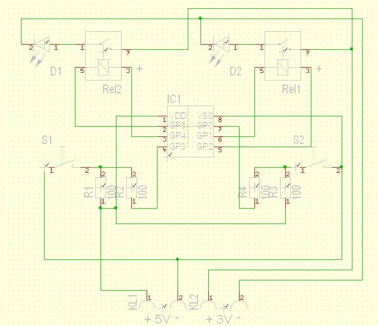

Ich hab im Anhang mal meinen Quellcode. Ist mit MPLAB geschrieben.
Es soll so funktionieren:
Wenn ich den Taster am GP3 gedrückt halte soll LED1 blinken, drücke ich
den Taster kurz blinkt die LED1 3 mal.
Wenn ich dann den anderen Taster an GP0 gedrückt halte soll LED2
blinken, drücke ich den Taster kurz blinkt LED2 3 mal.
Wenn ich nur GP3 im Quellcode habe funktioniert es. Nehme ich den GP0
mit rein blinkt LED2 durchgehend.
Vielleicht hat ja jemand eine Lösung :-).

von Michael L. (michaelx)
3.2.1 WEAK PULL-UP
Each of the GPIO pins, except GP3, has an individually
configurable weak internal pull-up.
D.h. du musst noch einen Widerstand von GP3 nach Vdd einlöten (ca. 4,7k
ist ok).
von Marco (Gast)
:-D Ich habe eine Platine erstellt. Im anhang enthalten :-D
von Gast XIV (Gast)
Deinen Relais fehlen die Freilaufdioden. So ist das ne Art elektrischer
Stuhl für Halbleiter.
Sollen Ports digital sein müssen glaub ich die Komparator und
Analogeingänge abgeschaltet werden.
von Gast XIV (Gast)
und...
werden die Ports vermutlich nicht genug Power liefern um die Relais zu
treiben.
Der Pic wird vermutlich ziemlich warm.
Warum nimmst du nicht einfach nen LED Verwiderstand (z.B. 330 Ohm gg
Plus)?
Das spart die 3 Volt Versorgung und die Relais.
Wo hast du denn diese Schaltung her?
Folgende Fehler springen sofort ins Auge:
1. Relais direkt am PIC
   - geht nur, wenn diese wenig Strom (<20mA) ziehen
   - besser IMMER (gerade als Anfänger!) einen Transistor
2. keine Freilaufdioden an den Relais
   - das zerschießt dir über kurz oder lang den PIC
3. Relais über 2 Port-Pins angestreuert
   - das ist Unfug!
4. Beschaltung der Taster
   - der Pull-Up (R gegen Vdd) ist viel zu niedrig nimm 4,7 kOhm
5. die Leuchtdioden
   - brauchen IMMER, (bis auf gaaanz wenige Ausnahmen) einen
     Vorwiderstand, auch 3 Volt sind schon zu viel, selbst wenn
     sie die vielleicht ein paar Minuten, höchstens wenige Stunden
     überleben sollten
Tip:
Schaue dir mal andere Schaltungen an, wie das so gemacht wird und welche
Werte für die Bauteile dort verwendet werden.
http://www.sprut.de/
http://www.holger-klabunde.de/
Da findest du VIELE Tips um als Anfänger mit PICs nicht auf die Nase zu
fallen, und auch ein paar Schaltungsbeispiele zur Orientierung.
HTH
von Marco H. (purzelbaum)
Die Schaltung hab ich in mühevollen 30 sekunden selbst entworfen ;-)
1. Das Relais hat einen ungefähren Schaltstrom von 10mA...Transistoren
kann ich natürlich auch benutzen (werde ich auch machen)
2. Freilaufdioden: hab ich einfach nicht dran gedacht und ehrlich gesagt
wollte ich einfach nur schnell testen :-) und hab die Platine dann
geätzt :-)
3. Geht auch über einen ? Muss ich das andere Beinchen vom Relais dann
an Masse hängen ?
4. Widerstand oder Widerstände lassen sich schnell umlöten zum test
5. Das ist auch richtig...ich hab die Dinger an einem Netzteil wo sich
Spannung und Strom begrenzen lassen aber es ist auch kein problem welche
vorzulöten :-)
Die links werde ich mir auf jeden Fall angucken.
Das problem, dass der Taster nicht Funktioniert besteht leider immer
noch, aber ein GROßES DANKE an alle.
Gruß der Marco
von chris (Gast)
Dir ist schon bewusst, daß du dir da am GPIO3 einen Spannungsteiler
gebaastelt hast, und die Spannung einfach zu schwach sein könnte, daß
der
Controller ein high erkennen könnte.
Es Funktioniert: Den Schaltplan den ich hochgeladen habe entspricht
genau dem was ich als Layout vor mit liegen hab...mit den 100 Ohm
Widerständen läuft das. Außerdem ist das so auch in dem PIC Buch das ich
habe.
Was funktioniert? Du meinst jetzt aber nicht die Steuerung über GP3
oder?
BTW: Auch wenn etwas in einem Buch gedruckt ist, bedeutet das noch lange
nicht, dass es immer richtig sein muss.
Doch die Steuerung funktioniert auch mit den beiden 100 Ohm Widerständen
und so wie jetzt bei mir mit dem 4,7k
Nur fließen bei 100 Ohm über den Taster, wenn er gedrückt wird, 50 mA
nach Masse! Das ist einfach mal völlig falsch dimensioniert, ganz egal
ob es nun in einem Buch steht! ;-)
