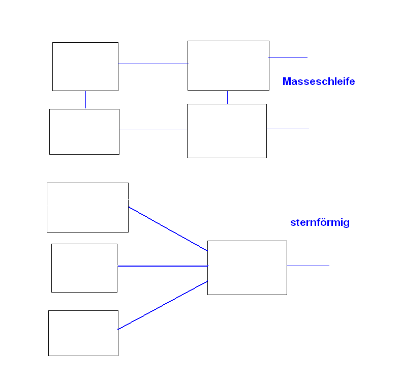

von carlau (Gast)
Da du sagst, dass du nur mit LEDsAN die Störung so massiv hast, vermute
ich, dass du ein Brummen auf der Leitung bzw Massefläche bekommst, weil
der gesamte Strom der LEDs über die Massefläche fließt und die
wahrscheinlich nicht sauber geroutet ist, bei 4 Baugruppen bzw
"Elektroniken".
Mit was für einer Frequenz laufen die Schaltnetzteile? und wo sitzen
die? Extern oder mit auf der Platine? Sind die Elektroniken voneinander
örtlich getrennt und haben die selbe Masse oder sitzen die auf einer
Platine zusammen?
Du solltest die GND´s der verschiedenen Baugruppen an einem definierten
Punkt zusammenführen und nicht mal im Kreis verdrahten und kreuz und
quer die GNDs holen. Also eher sternförmig zusammenführen gerade von
"große" Ströme fließen...

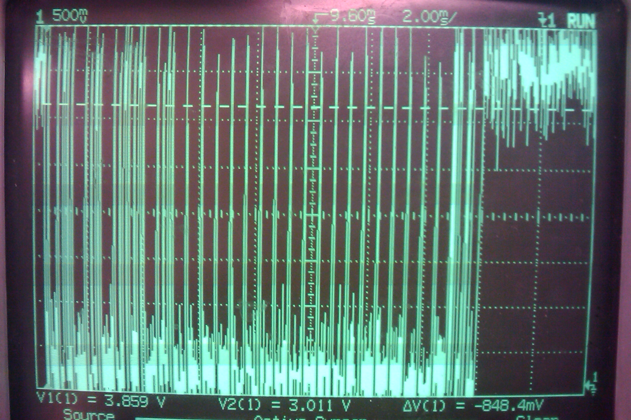

von Andreas (Gast)
Zunächst einmal vielen Dank für eure Vorschläge! Ich werde nun mal die
Platte an GND hängen und untersuchen, ob ich wo Masseschleifen habe!
Gemessen hab ich die Signale direkt am Versorgungspin des Atmel und an
den Rxd,TxD-Pins. Im Anhang mal ein Vergleich zwischen LEDs an und LEDs
aus!
Bei dem Bild LEDs aus gibt es noch eine Oberwelle an VCC - der Ursprung
ist mir aber bekannt und hab ich bereits entfernt!

von Andreas (Gast)
OK, dass ich am Aufbau bzw. Layout noch einiges ändern muss ist mir
klar. Aber was ich nicht verstehe, ist, warum dieser Alurahmen mit
aufgeklebten LEDs als "Antenne" fungiert, obwohl die LEDs vom Rahmen
isoliert sind.
Kann das jemand erklären?

von Jens G. (jensig)
Schalte doch mal das Oszi auf kurze Zeitraster ein (µs oder ns Bereich),
und schaue Dir dort die Störungen an. Wenn das nur schmale Spikes sind,
dann sind's Störungen durch Umschaltvorgänge, die sich wunderbar
kapazitiv übertragen lassen (eben deine "Blechantenne").
Sind das breitere Impulse, dann ist das offensichtlich direkt der
Fingerabdruck des Stromverbrauchs einer/mehrerer Teile deiner Platine.
Beides läßt sich zu fast 100% durch entsprechende Abblockung und
Massedesign entschärfen (die Spikes durch 100nF C's, die breiteren
Dinger durch einige µF)
Leider haben wir nicht das Layout deiner Platinen, und auch nicht, wie
das ganze zusammengebunden wurde, insofern können wir leider nur in die
Glaskugel schauen.
von oszi40 (Gast)
Alurahmen und aufgeklebte LEDs haben auch schöne eine Kapazität
gegeneinander? Frage ist, ob Störung HF-mägig abgeleitet werden muß oder
evtl. durch Klapp-Ferrit die steilen Recheckimpulse Deiner
LED-Ansteuerung entschäft werden können.
Bevor alles im Lot ist, werden wohl bei der Anordnung noch einige
Erfahrungen gesammelt werden.

von Gast XIV (Gast)
Bei den Störungen sieht es eher nach einem Masseschluss aus. Darauf
weisen auch die extremen Störungen wenn die Leds am Rahmen sind hin.
Würde erstmal mit einem Ohmmeter anfangen und den Widerstand von ein
paar Leitungen mit ohne Metallrahmen messen . Da darf sich nichts
ändern.
Meine Meinung: bei solch massiven Störungen liegt die Ursache nicht in
falsch aufgeklebten LED-Modulen, sondern schlicht und einfach im Layout
von Masse/Vcc. Selbst wenn der Alurahmen Störungen verstärkt abstrahlen
sollte (den würde ich ohnehin möglichst niederohmig mit Masse der
Platine an geeigneter Stelle verbinden (nicht Steckdosenerde) - so
massiv sollte das sich nicht auswirken - es sei denn, LED+Alurahmen
liegen auf der RS232 Strippe, und dieselbe wäre ungeschirmt.
