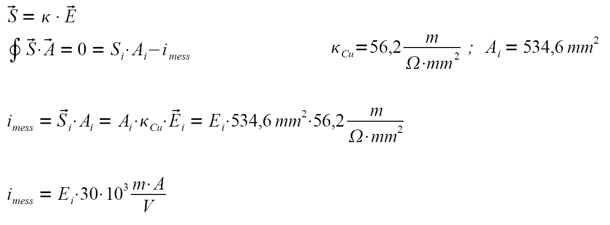

für ein aktuelles Projekt muss ich den Strom messen, der auf einer
Fläche von 534,6 mm2 durch das elektrostatische Feld erzeugt wird.
In der angehängten Rechnung komme ich allerdings auf ein Ergebnis, das
bei einer Feldstärke von 1 V/m ein Strom von 30 kA fließt.
Das kommt mir allerdings ein wenig (mehrere Zehnerpotenzen) zu viel vor.
Habe ich in der Rechnung einen Fehler gemacht?
dann hab ich scheinbar einen Denkfehler. Das Kupfer ist eine Fläche
Leiterbahn auf der Platine. Auf diese Platine wirkt dann das
elektrostatische Feld ein.
Wie kann ich den daraus resultierenden Strom im Kupfer berechnen?
Ein elektrostatisches Feld bewirkt eine Ladungstrennung. Der eine Teil
wird + aufgeladen, der andere -, die Spannungen auf den kupfer selber
sind minimal, da Kupfer ein guter leiter ist. Der Strom wird klein sein,
Mikroampere.
Ja. die Ladungstrennung nennt sich Influenz. Maxwell vereinfacht, ohne
die zeitabhaengigen Felder. Mit einer 3D Diffgleichung sollte man dabei
sein. Div E = Ladung, und nochwas.
Es ist richtig,  daß die Ladungstrennung im elektostatischen Feld
Influenz genannt wird. Mal angenommen, es wird ein leitendes Material in
ein elektrostatisches Feld gebracht so werden sich die Ladungen in
diesem Material verschieben.Da kann aber kein Srom gemessen werden. Wird
das Material aus dem Feld genommen wird ebenfalls nix gemessen. Es gibt
nur die Möglichkeit den Leiter bzw. das Material wenn es denn aus zwei
Schichten besteht zu trennen und aus dem Feld zu nehmen. In Abhängigkeit
von der Flächengröße gibt es einen Ladung pro Flächeneinheit. Im
elektrostatischen Feld habe ich aber keine zwei Elektroden bei denen von
der ersten zur zweiten ein Strom übertritt. Das gibts nur im statiönären
Strömungsfeld, für die die oben genannten Formeln gelten.
Ist nicht ganz richtig.
Der Strom ist ein Maß für Ladungsänderung pro Zeiteinheit.
Ändert aber auch nix an der Tatsache, wenn ein Körper in ein statisches
Feld gebracht wird, an diesem Körper ( oder Stück Leiterbahn )kein Strom
gemessen werden kann.
Nicht ganz korrekt.
"...Ändert aber auch nix an der Tatsache, wenn ein Körper in ein
statisches
Feld gebracht worden ist, an diesem Körper kein Strom mehr gemessen
werden kann."
Waehrend dem Einbringen/Ausbringen kann man einen Strom messen. Bis die
Ladung getrennt ist. Das bedeuten man muss diesen Stromfluss ueber die
Zeit der Aenderung intergrieren.
