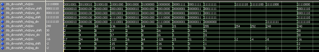

Hier mal was für die Synthesetools:
library ieee;
use ieee.std_logic_1164.all;
use ieee.numeric_std.all;
entity shift_or_division is
    port ( slv       : in  std_logic_vector (7 downto 0);
           uns_shift : out std_logic_vector (7 downto 0);
           uns_div   : out std_logic_vector (7 downto 0);
           sig_shift : out std_logic_vector (7 downto 0);
           sig_div   : out std_logic_vector (7 downto 0)
end shift_or_division;
architecture bhv of shift_or_division is
begin
    uns_div   <= std_logic_vector( unsigned(slv) / 8);
    uns_shift <= std_logic_vector( shift_right( unsigned(slv), 3));
22
    sig_div   <= std_logic_vector(   signed(slv) / 8);
23
    sig_shift <= std_logic_vector( shift_right(   signed(slv), 3));
24
25
end architecture bhv;
Bei XST (9.2.04i) kommt das angehängte Bild raus.
Es sieht ganz dannach aus, das Shift und Division und bei signed
verschiedene Ergebnisse liefern. Bei unsigned werden wie erwartet nur
Leitungen gelegt.

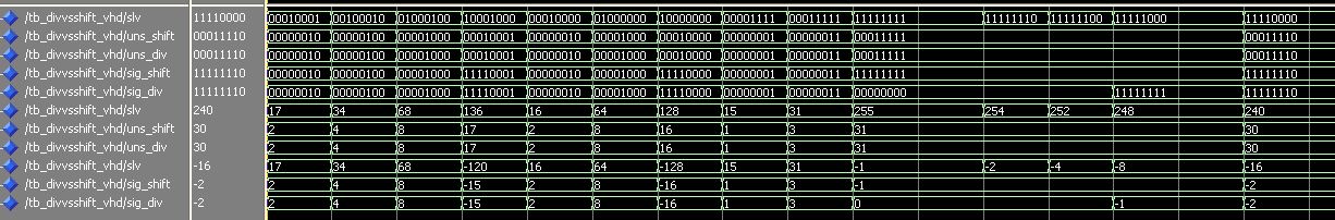

Moderator (Firma: Titel) Persönliche Seite #1425900
So, die Simulation zeigt, dass der Thread richtig benannt ist:
>>>>> right_shift und "/" liefern unterschiedliche Ergbnisse  <<<<<
Der Code ist der obige von Duke Scarring, ich gebe ein paar Vektoren vor
(slv) und erhalte die Werte im Screenshot.
Die ersten 5 Zeilen werden in Vektordarstellung angezeigt. Dann kommen 3
Zeilen, die unsigned angezeigt werden. Danach noch drei Zeilen, die
Und in diesen letzten drei Zeilen sieht man, dass die Werte -1 bis -7
unterschiedliche Ergebnisse liefern. QED.

Ich bevorzuge die Ausgabe in Textform :-)
Duke
Gast #1425921
@Lothar:
> Eigenartig: der Alias rechts oben gibt mir zu denken...  :-/
Das soll wohl den shift_right enthalten.
Das RTL-Schematic von ISE 11.1 war komplett unbrauchbar :-(
> BTW:
> Wo ist denn da der unsigned div abgeblieben?
Das entspricht ja dem uns_shift. Aber gesehen hätte ich es auch gern.
Vielleicht kann ja der geneigte Leser mal gucken, was ISE 11.2 oder
Quartus draus macht.
Duke
Gast #1425925
Nachtrag:
XST kann auch durch andere Zahlen als nur durch Zweierpotenzen
dividieren (und offenbar auch synthetisieren). Im RTL-Viewer kann man
dann sehen, was da draus wird. Früher hätte man dazu TTL-Grab gesagt ;-)
Duke
Moderator (Firma: Titel) Persönliche Seite #1425930
> Aber ich war schneller  ;-)
Es ist viel schlimmer als vermutet...
ich habe durch mein Schlüsselloch nicht alles gesehen  :-(
# i: -128  uns_shift: 16  uns_div: 16  sig_shift: -16  sig_div: -16
# i: -127  uns_shift: 16  uns_div: 16  sig_shift: -16  sig_div: -15
# i: -126  uns_shift: 16  uns_div: 16  sig_shift: -16  sig_div: -15
# i: -125  uns_shift: 16  uns_div: 16  sig_shift: -16  sig_div: -15
# i: -124  uns_shift: 16  uns_div: 16  sig_shift: -16  sig_div: -15
# i: -123  uns_shift: 16  uns_div: 16  sig_shift: -16  sig_div: -15
# i: -122  uns_shift: 16  uns_div: 16  sig_shift: -16  sig_div: -15
# i: -121  uns_shift: 16  uns_div: 16  sig_shift: -16  sig_div: -15
# i: -120  uns_shift: 17  uns_div: 17  sig_shift: -15  sig_div: -15
# i: -119  uns_shift: 17  uns_div: 17  sig_shift: -15  sig_div: -14
# i: -118  uns_shift: 17  uns_div: 17  sig_shift: -15  sig_div: -14
# i: -117  uns_shift: 17  uns_div: 17  sig_shift: -15  sig_div: -14
# i: -116  uns_shift: 17  uns_div: 17  sig_shift: -15  sig_div: -14
# i: -115  uns_shift: 17  uns_div: 17  sig_shift: -15  sig_div: -14
# i: -114  uns_shift: 17  uns_div: 17  sig_shift: -15  sig_div: -14
