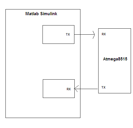

Ich verwende Matlab Simulink um serielle Daten vom Mikrocontroller zu
senden und zu empfangen (siehe anhang).
Ich schaff es problemlos Daten von Matlab zum Controller zu senden, aber
ich kriege es nicht hin, dass er daraufhin Daten wieder zurücksendet.
Der ablauf sieht so aus:
Matlab sendet Daten --> Controller
Controller empfängt gültige Daten ---> sendet "OK" an Matlab zurück
Anstatt das "OK" zu erhalten, empfange ich nur daten, die ich gesendet
habe.
Nun hab ich gelesen, dass man RTS verwenden muss, um zwischen Senden und
Empfangen zu schalten.
Ich habe auch unter Matlab eine Option gefunden, um auf RTS zu schalten.
Meine Frage ist, wie wird es auf der
Controllerseite gemacht? Gibt es dazu ein Register?
Oder ist RTS gar nicht nötig und muss nur vor dem Senden an Matlab das
Empfangsregister deaktivieren?
Über eure Tipps wäre ich sehr dankbar!!
Grüsse

Hallo
Kann das sein das du irgendwo eine Brücke zwischen Rx und Tx hast? Dann
würden die Daten die du über Tx sendest sofort wieder über Rx Empfangen.
Michael
Hi
>Muss ich diesen Pin immer vor dem Senden auf High schalten und sofort
>danach wieder auf low in der Art:...
Vorsicht. Die UART des ATMega8515 ist gepuffert. D.h. wenn du das Senden
nicht unterbrechen willst, musst du abwarten, dis das letzte Byte raus
ist
-> TXC-Bit in UCSRA auswerten.
MfG Spess

Hallo
nein, ich spreche von einem Bus. TX und RX gehen auf den MAX483 und die
Ausgänge sind die beiden Bus-Leitungen ;)
µC (RX,TX, EnablePin für Senden/Empfangen) ----> MAX483 ---> 2 Leitungen
(A, B) ----> Konverter ----> PC Monitor
Habe die Verdrahtung jetzt nach Halb-duplex umgeändert. Und ich schaffe
es zwar zu senden ( RTS im Hyperterminal eingeschaltet).
Aber das empfangen auf dem hyperterminal geht gar nicht, trotz dass ich
RTS ausschalte.
