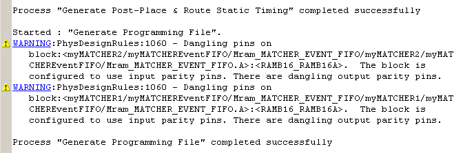

In meinem Design verwende ich zwei FIFOs.
Die Daten pro Element enhalten jeweils 32Bit Positionsdaten + 2 Bit
Richtungsdaten, das ganze passt also wunderbar in ein DPRAM mit 32Bit
Breite + Parity Bits.
Nun motzt ISE9.2 aber beim Erstellen des Programming Files, dass zwei
Parity Pins offen geblieben sind - was ja auch stimmt.
Ist das ein Problem und muss behoben werden? (z.B. Dummy-Daten auf die
zwei restlichen Parity Bits)
Oder kann ich da grosszügig drüber hinwegsehen?
Danke für die Antworten!

hat nichts gebracht.
Ich habe nun die FIFO Daten auf der Schreibseite mit 36Bit Breite
reingeschrieben, die obersten 2 Bit fest auf 0.
Die Warnung ist dieselbe, er motzt ja auch wegen den "dangling output
parity pins", nicht wegen der Inputs.
Spasseshalber die beiden Bits in einem Register lesbar machen so dass
ISE zufrieden ist möchte ich doch lieber nicht :-/

Das kannst du ignorieren. Dafür gibts ja die Message Filter bei den
Reports.
