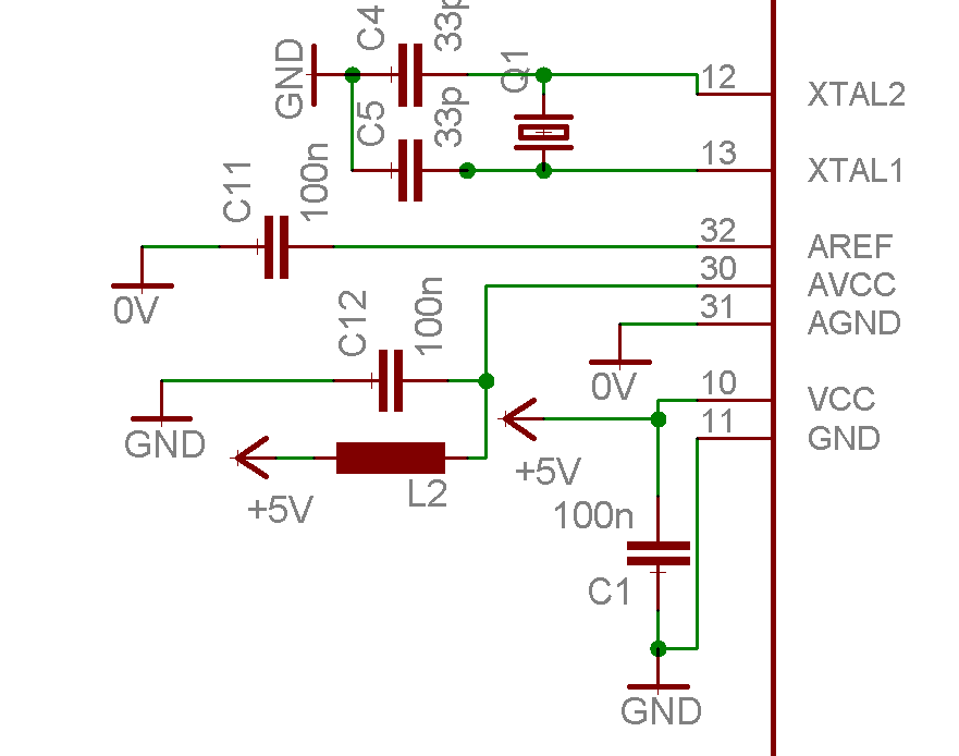

Ich habe einen Sensor mit 24VDC Versorgung, welcher 0-10V ausgibt.
Bis jetzt habe ich die 24V von 5V im gesamten System galvanisch
getrennt.
Kann ich jetzt für AGND und AREF verschiedene GND's verwenden um die
Trennung zu erhalten?
s. Anhang:
0V: 24V - Masse
GND: 5V - Masse
Danke!

du kannst schon, ist aber wohl nicht sehr sinnvoll da du so meßfehler
bekommen kannst
von James (Gast)
NEIN!
AREF und AGND müssen den gleichen (galvanischen) GND haben! Worauf
sollte sich denn dann die Analog-In beziehen? Außerdem mag der µP sicher
nicht,
wenn warum auch immer der ref-Pin womöglich unter GND gezogen wird......
Wenn schon galvanische Trennung, dann richtig:
Versorgungsspanung komplett trennen (GND und VCC). Das Signal dann über
einen "analogen" Optokoppler (gibt es) oder in eine Frequenz wandeln
über 'nen Optokoppler und Frequenz mit dem µP auswerten.  (Da gibt es
bei National-Semiconductor was)
Habe beide Lösungen schon mehrfach verwendet. Funktioniert einwandfrei.
James
Hat dein uC wirklich ein AGND?
Pins 11 und 31 sind z.B. beim ATmega32 (DIL40) beide mit GND
beschriftet... :-o

Naja, es gibt ein AVCC und dort neben liegt z.B. beim ATMEGA128 ein GND
Anschluß. Ich denke einmal das ist lediglich ein GND-Anschluß der in
unmittelbarer nähe zum ADC-Block liegt und ebenfalls am internen GND
angeschlossen ist.
Deshalb wäre ich auch Vorsichtig damit die Massen auf dem Chip an
verschiedene Potentiale anzuschließen. Wenn sich ein Ausgleichsstrom
oder ein Stromimpuls (EMV) den Weg durch den Chip bahnt, gibt der
klügere nach. Und das dürfte in diesem Fall der Chip oder der Bonddraht
sein.

Sorry, ich meinte getrennte GND's für AGND und GND, wie auf dem ersten
Bild oben. Der µC ist ein Mega16. Ich hab schon befürchtet, dass das
nicht die perfekte Lösung ist.

Selbst wenn du am µC unterschiedliche GNDs verwendest, hast doch
trotzdem keine galvansiche Trennung.
Im Innern des µC sind doch die Signale des ADC und der "Rest" sicher
nicht galvanisch getrennt verbunden..
Es gibt auch beim Mega16 keinen AGND-Pin   :-o
Und die beiden GND-Pins 11 und 31 sind über hauchdünne Bonddrähte
miteinander verbunden. Wenn du an diesen beiden Pins eine
Potentialdifferenz hast, fliesst erst mal ein Ausgleichstrom, und wenn
der zu groß wird, fackelt ein Bonddraht ab --> Fine.
Diese beiden Pins müssen miteinander verbunden bzw. an den selben GND
gelegt werden.
