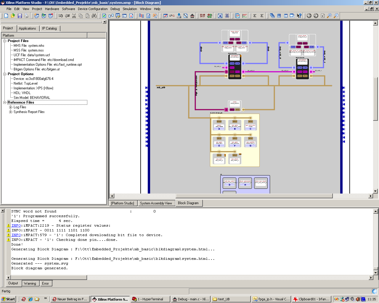

Ich versuche zur Zeit 2 MicroBlaze per FSL zur Kommunikation zu bringen.
Im EDK habe ich dafür alles notwendige gemacht. Siehe Anhang.
Nun will ich dafür ein C-Programm im SDK schreiben und per Debug die
Register überprüfen, ob die Daten zwischen den MicroBlazes ausgetauscht
werden.

im Debugger habe ich die Fehlermeldung:
Cant send signals to this remote system. SIGUSR2 not sent.
Wo liegt der Fehler?
Gruss Peter
 Hört sich so an als könne der Bebuger sich nicht verbinden...
> ich ob sich ein MicroBlaze überhaupt die Daten von FSL in die Register
> schreibt. Dazu folgendes Program:
Lass dir einfach den Status per UART ausgeben...
getfsl liest übrigens vom FSL und ohne das du auf der anderen Seite
was reinschreibst kommt auch nix bei dir an.
OP #1424512
@ Läubi
stimmt das C-Programm soweit? Zuerst hab ich ja einfach die print
Funktion ausprobiert, wurde auch am Hyper Terminal ausgegeben, jetzt
aber hängt er...
meinst du damit in EDK das Signal FULL_DATA extern machen und mit UART
Baustein verbinden?
