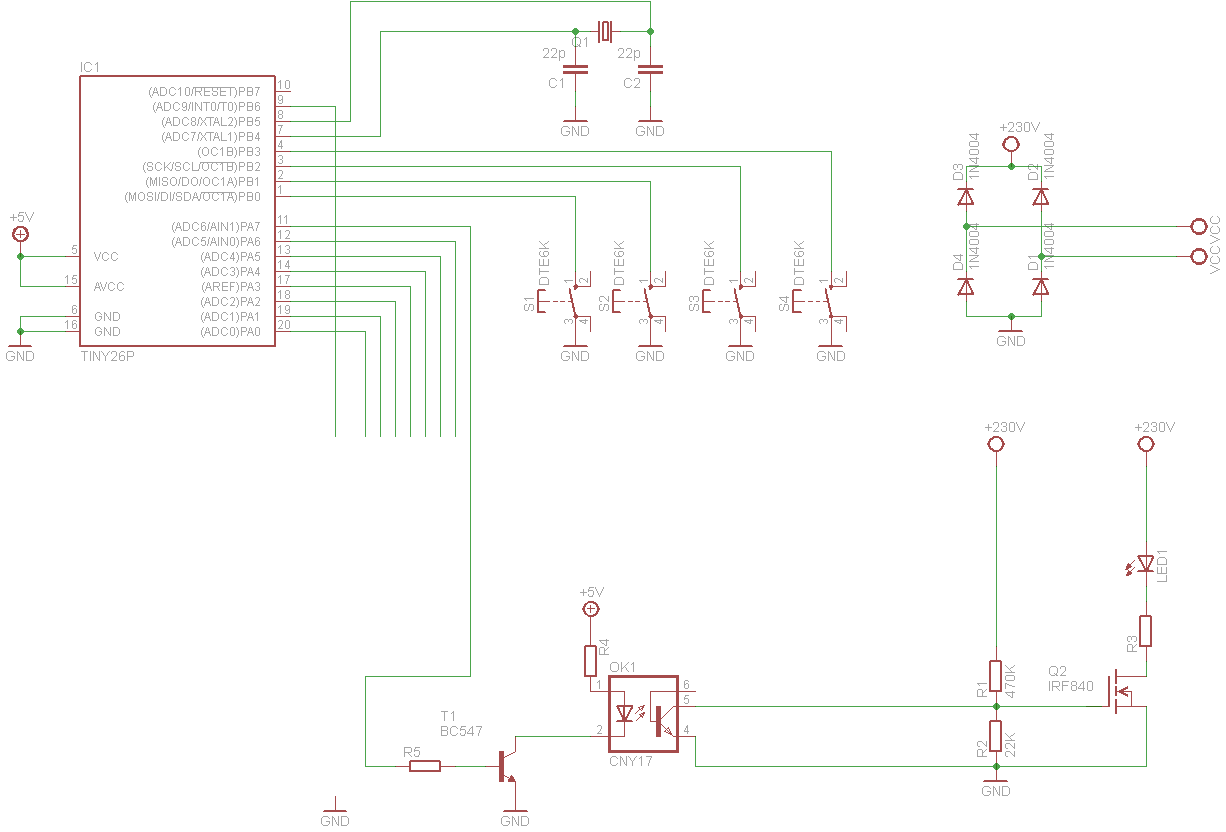

Ich möchte mir eine Lichterkette mit RGB-LEDs basteln.
Es sollen 3 unabhängige Stränge mit je 50 RGB-LEDs ansteuerbar sein.
Die Helligkeit der insgesamt 9 Bits (3 Stränge, je 3 Farben) wird über
eine 200Hz PWM mit 255 Helligkeitsabstufungen gesteuert.
Die Software ist kein Problem, die Animationen auch nicht.
Allerdings stehe ich vor der Frage, wie ich die LEDs anschließe?
>An gleichgerichtete 230V Netzspannung
+niedriger Stromfluss durch Zuleitungen
+kein Trafo für LEDs
-Gefahren von 230V
-aufwändigere Ansteuerung eines FETs für solche Spannungen mit Logic
?oder reicht ein normaler Logic-FET, wegen LED-Spannungsabfall?
?galvanische Trennung mit Optokoppler sinnvoll?
>Alle gleichfarbigen LEDs eines Strangs mit jeweils eigenem Vorwiderstand
parallelschalten
+günstigere LEDs mit gemeinsamer Kathode
+ungefährlich
-extrakosten für 450 Widerstände
-großer Stromfluss durch Zuleitung (1A/Strangfarbe)
-kräftigerer Trafo notwendig - Effizienz?

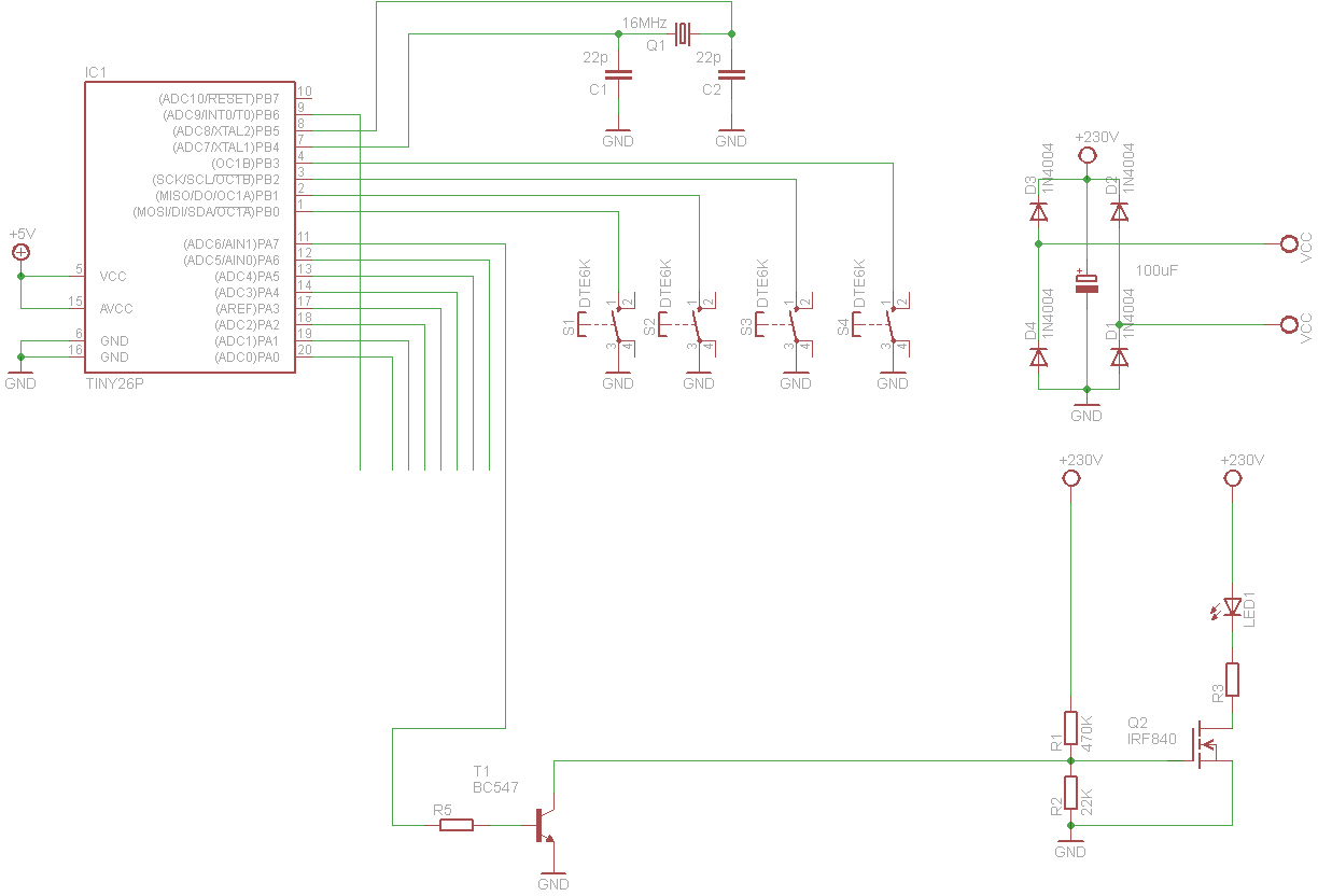

Ich habe eine Exemplarische Schaltung für den ersten Fall (230V) mit und
ohne Galvanischer Trennung hochgeladen.
Ist so eine Trennung sinnvoll, oder nur gut fürs Gewissen?
Anmerkungen:
-Ist mein erster Eagle Schaltplan, wusste nicht wie man Netzspannung
einbindet. Daher 2 Mal VCC.
-Bei der Schaltung mit dem Optokoppler sind die Massen (Logik und LEDs)
natürlich nicht miteinander verbunden. Auch dazu keine Idee wie in Eagle
realisieren.
-Die LED steht exemplarisch für einen Farbstrang
-Die Freiliegenden Pins haben jeweils die gleiche Folgeschaltung wie das
das eine Beispiel.
> -Gefahren von 230V
selten soo einen schwachsinn gelesen....was glaubst du was an
verlustleistung an R3 abfällt ? an der led sinds 3.6V bei 20mA, am
widerstand 320V bei 20mA ... wird ja garnicht warm...
bei solchen vorhaben nutzt man spannungen zwischen 24 und 48V und
schaltet einzelne farben jeweils zu strängen zusammen, die mit einer
modulierbaren konstantstromquelle betrieben werden..das ist die
sauberste möglichkeit
OP
Hallo Leute,
danke für die zahlreichen Antworten.
Leider ist da auch viel Unfug bei.
a) Ich betreibe nicht eine LED an 325V, sondern ca 50-60 in Serie
geschaltete. (Ich wollte im Eagle jetzt nur nicht so viele LEDs
einzeichnen.) Die Verluste am Widerstand sind dann zwar deutlich
geringer, aber dennoch etwas zu hoch für meinen Geschmack.
Die Idee mit dem Netzteil mit speziellen Eigenschaften klingt
interessant. Ansonsten gibts noch andere geschickte Möglichkeiten, den
Strom zu begrenzen? Eine kapazitive Strombegrenzung kommt allein wegen
der PWM nicht in Frage, da es sich nur um die "problematischen"
Einschaltvorgänge handelt.
b) 200Hz zu wenig? Falsch! Der Mensch nimmt optisch Frequenzen ab ca
70-80 Hz nicht mehr wahr. Die PWM habe ich nun umgeschrieben. Sie
arbeitet nun mit 100Hz. Jeder dieser 0,01 sec Zyklen ist unterteilt in
20480 Stufen, um eine Abstufung in 32 Stufen zu ermöglichen. Die
Funktion für möglichst lineare Farbverläufe ist bisher angenähert durch
Es ist an einer LED und einer Testschaltung getestet und funktioniert
prächtig. Kein Flackern, kein Stocken. Selbst im dunkeln, wenn man nur
seitlich dran vorbeiguckt.
c) Als Treiber für die LED Kette möchte ich nun statt dem FET lieber
einen NPN-Hochvolttransistor benutzen. Für die geringen Ströme gibt es
sogar welche im TO-92 Gehäuse. Den Typ weiß ich gerade nicht auswendig.
Dieser wird direkt vom Microcontroller geschaltet. Natürlich über einen
Widerstand.
d) Als LEDs werde ich wahrscheinlich die kleine SMD RGB LED von OSRAM
benutzen. Sie hat jeweils getrennte Anode und Kathode, und ermöglicht so
eine Serienschaltung. Die Leuchtchips sind im Dreieck angeordnet, und
das Grün wird als "True Green" geworben. Ich werde in Kürze eine davon
mit dem Programm Prototypen testen.
Probleme bereitet mir die Abschätzung der gleichgerichteten
Netzspannung. Irgendwo zwischen 230V und 325V ist da zu ungenau. Je nach
Last natürlich unterschiedlich.
Laplace-/Fouriertransformation mit
 ist per Hand schon nicht mehr möglich, und in Matlab bin ich nicht so
weit eingearbeitet.
Und wie ich Spannungsspitzen ohne großen Aufwand glätte, weiß ich auch
noch nicht. Für Ideen bin ich immer sehr dankbar.

also die variante mit vielen led in reihe an 300V scheint von der
verlustleistung her erst einmal günstiger zu sein. ich habe von solchen
netzspannungsbasteleien jedoch immer die finger gelassen, denn
netzspannung ist gefährlich. dazu ein paar gedanken
1. was ist, wenn die kette beschädigt wird?
2. welche spannungdifferenz an den anschlüssen benachbarter leds halten
die smd teile aus? 60..80V spannungsdifferenz an den anschlüssen
benachbarter leds halte ich für durchaus möglich, wenn ein strang
eingeschaltet ist und der benachbarte ist abgeschaltet
3. wie sieht es mit dem wachstum von whiskern bei diesen spannungen und
so engen kontakten aus. das wachstum solcher zinnkristalle habe ich
schon bei geringeren spannungen (30V), etwas feuchtigkeit und zeit
selbst feststellen dürfen.
OP
Michael M. schrieb:
> "ich weiß nicht, wie man eine spannung glättet"
> "ich hole beim versorgungsnetz laplace-trafo und matlab zu hilfe"
> ach du schande...
Danke, das hilft natürlich sehr!
Zwischen erlernter Theorie im Studium und angewandter Praxis herrscht
doch ein großer Unterscheid. Das werden mir bestimmt viele Bastler hier
bestätigen können.
Das ist schlecht ;) Mindestens genauso schlecht, wie einen herkömmlichen
230V Lichterschlauch zu beschädigen.
Maximal können 65V zwischen Rot und den anderen Farben entstehen. Das
lässt sich dadurch minimieren, indem man (wenn man Vorwiderstände
benutzt) die Vorwiderstände splittet, und z.B. alle 5 LEDs einen

> Störsender
Werden 100Hz Rechtecksignale mit unterschiedlicher Breite schon so ein
Problem?
>> Störsender
> Problem?
Ach was! Kennst du alter Theorie Hengst denn die spektrale Bandbreite
von Rechtecksignalen nicht? :-)
OP
Ne :-P
Bisher hab ich nur Grundlagen der Elektrotechnik und Signale und Systeme
gehört. Inwieweit das Spektrum Einfluss auf EMV hat - bzw alles, was mit
Störsignalen und Funktechnik zu tun hat, hab ich noch keinen blassen
Schimmer von.
die spektrale bandbreite von rechtecksignalen (idealer sprung) ist
unendlich. die transformierte funktion hat eine sinus-komponente.
nachdem du leds treiben willst, hast du ordentliche treiberstufen, die
recht steile flanken hinbekommen -> hohe bandbreite.
nachdem du auch mit einigem an strom unterwegs bist, sendet das ganze
recht gut.
zu deiner ursprünglichen frage: du brauchst auf alle fälle eine
geregelte spannung - schon allein wegen der exponentiellen kennlinie von
dioden. und das ist die netzspannung nicht.
OP
Gegen Störsender:
Ich könnte doch eine entsprechend dimensionierte Induktivität jeweils in
Reihe mit den LEDs+Treiber schalten, um den Rechteckimpuls abzurunden.
Bei Strömen von 40mA sollte das doch kein Problem sein. Eine solche
Glättung würde optisch doch sowieso nicht auffallen.
