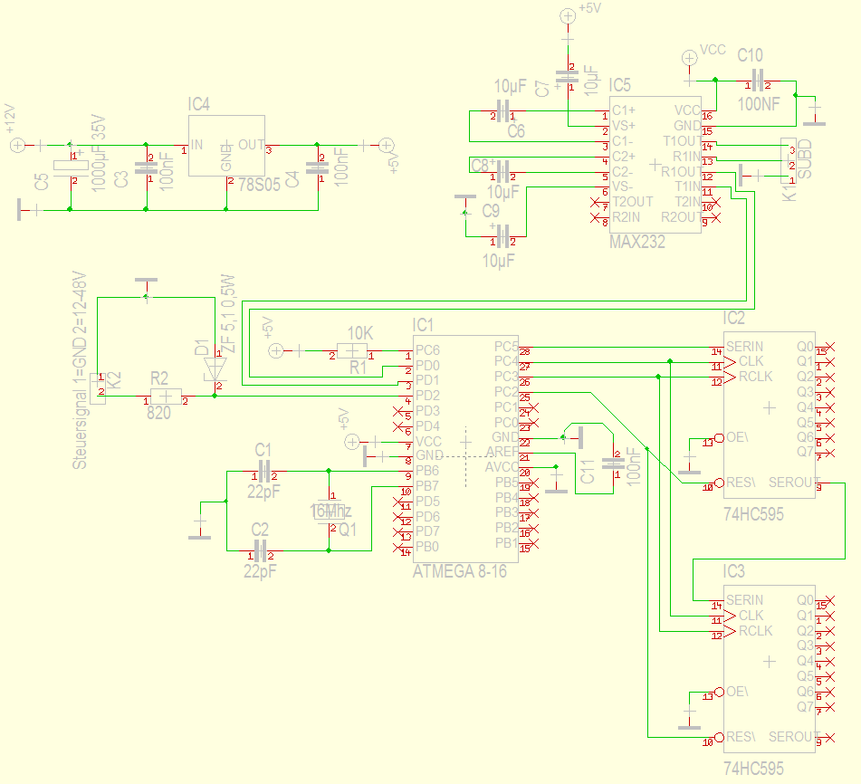

Hallo Leute,
ich sitze gerade an folgender Schaltung und habe da leider ein paar
Hänger.
Erst einmal zur Schaltung. Der Atmega bekommt ein Signal (12-48V) und
soll dann die LEDs an IC2 und IC3 schalten. Welche Leds angehen, soll im
Eprom stehen. Dieser sollte dann vorher über die RS232 Schnittstelle
programmiert werden.
Nun habe ich dazu ein paar Fragen:
1. Wie kann ich am Atmega das Signal auf 5V runterregeln, wenn ich nicht
genmau weiß ob 12V oder irgendwas bis 48V ankommen?
2. Kann ich wie geplant über die RS232 Schnittstelle Daten für Variablen
in den Eprom speichern und dann vom Atmega auslesen lassen um die LEDs
anzusteuern?
3. Ist die Schaltung so einigermaßen korrekt?
Also vielen dank dann schon einmal. Habe viel gelesen und schon einiges
auf meinem Steckbrett ausprobiert um soweit zu kommen. Für mich ist das
weit, für viele hier ist das wohl eher ein Witz.
Rinecer

1.)
Z Diode oder Festspannungsregler (kleiner Strom)
2.)
Ja, zwar nicht direkt ins EEprom, aber geht.
3.)
- 100nF an uC Vcc-Pin
- Resetschaltung = mach noch ein C gegen Masse + Taster
- wie programmierst du den uC?
mfg

Nimm einen Spannungsteiler 10:1 und gehe damit auf einen Analogport. In
der Schaltung sehe ich aber die Steuerleitung (12 bis 48 V) nicht.
Michael

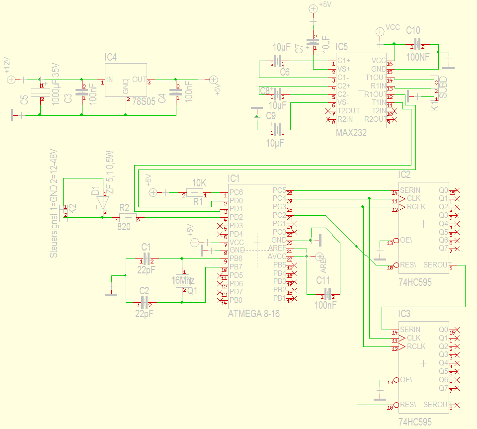

von Nico G. (rinecer)
habe mal hier all eure Tips und Anmerkungen umgesetzt, anbei der neue
Schaltplan.
Vielen Dank

von Michael M. (Gast)
Michael M. schrieb:
> über aref und avcc solltest du dir dringend noch gedanken machen
räusper... ^^
zum rest: die externe masse von deinem schaltsignal musst du mit deiner
masse der restlichen schaltung verbinden, sonst kann kein (fest
bestimmbarer) strom fließen.

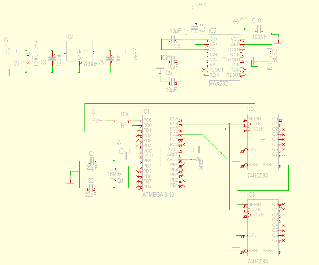

die GND zeichne ich eben schnell ein, aber AREF und AVCC hab ich doch
wie vorgeschlagen mit nem 100nF gegen GND laufen lassen.
Nico
hier der aktuelle Plan...
Nico
die versorgungsspannung hat an Aref nix verloren.
diese spannung legt nur den vollausschlag des AD-wandlers fest. wenn du
da wirklich mal die versorgungsspannung brauchst, kannst du Aref auch
über ein register damit belegen.

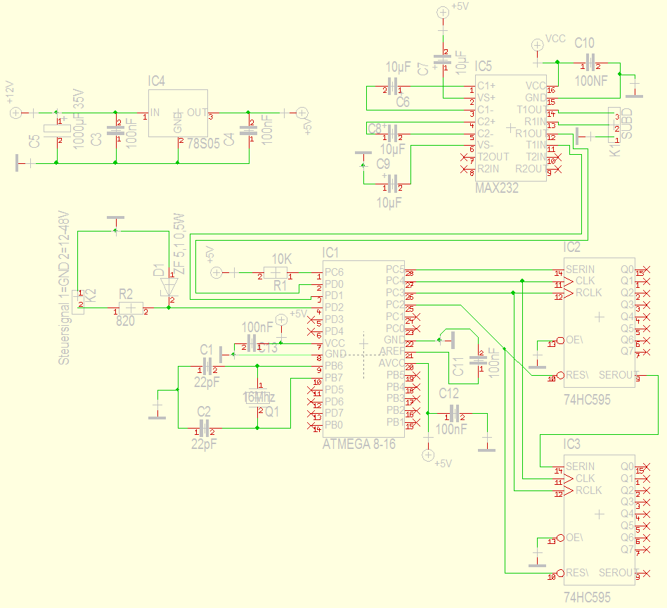

von Karl H. (kbuchegg)
Nico G. schrieb:
> Hallo,
Äh, nein.
Der Widerstand muss vor die Z-Diode.
Der Strom kommt vom aussen, rinnt durch den Widerstand und erst dann
kappt die Z-Diode alles weg, was über 5.1 V liegt.
(Der Widerstand muss auch den Strom begrenzen, der durch die Z-Diode
rinnt)
Ähm.
Die Beschaltung von Avcc solltest du nocheinmal überdenken.
Da wird der Mega8 nicht sehr glücklich darüber sein, wenn du auf einen
Pin der eigentlich Versorgungsspannung führen sollte einfach Masse
anschliesst :-)
(Und ja, der Avcc braucht seinen eigenen 100nF Kondi nach Masse)
Und wenn wir schon dabei sind:
Auch der Vcc braucht einen 100nF nach Masse
(beide, Avcc und Vcc Kondi, auf der Platine so dicht wie möglich an den
Prozessor ranrücken)

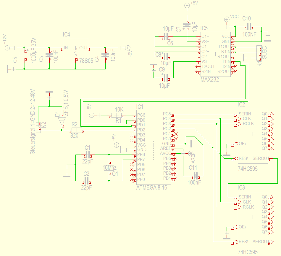

sooooo, auf dem Schaltplan waren das zwar nur ein paar klicks, muss mir
das blos immer notieren, damit ich so dumme Fragen nicht wieder stelle,
bzw. solche Fehler nicht wieder mache.
Hier nun der hoffentlich korrekte Plan.
