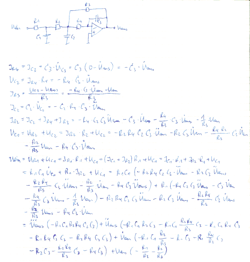

ich habe das angehängte Tiefpassfilter 3. Ordnung berechnet und dabei
ein Problem festgestellt.
Bei meiner Berechnung ist folgende Filterübertragungsfunktion
rausgekommen:
Ua/Ui = -R3/(R1+R2)*1/Nenner
Nenner =
j*w^3*(C1  C2  C3  R1  R2  R3  R4) / (R1 + R2)
+w^2*(C2  C3  R2  R3  R4 + C2  C3  R1  R3  R4 - C1  C3  R1 *
R3  R4 - C1  C3  R1  R2  R4 - C1  C3  R1  R2 * R3) / (R1 + R2)
+j*w*(C3  R3  R4 + C1  R1  R2 + C3  R1  R4 + C3  R2  R4 + C3 *
R1 * R3 + C3  R2  R3) / (R1 + R2)
+1
Mit dem Nenner dieser Übertragungsfunktion wollte ich einen
Koeffizientenvergleich mit der allgemeinen Übertragungsfunktion für
Tiefpassfilter 3. Ordnung machen.
Allgemeine Übertragungsfunktion 3. Ordnung:
(1/(a1*P))*(1/1+a2*P+b2*P))
P=j*w/wg
Nenner der allgemeinen ÜF 3. Ordnung aufgelöst:
j*w^3*(-(a1*b2)/wg^3)
+w^2*(-(a1*a2+b2)/wg^2)
+j*w*((a1+a2)/wg)
+1
Es fällt auf, dass der jw^3 Koeffizient der allgemeinen
Übertragungsfunktion negativ ist. Der jw^3 Koeffizient (C1  C2  C3 *
R1  R2  R3 * R4) / (R1 + R2) kann aber niemals negativ werden.
Was mach ich falsch? Ich habs zweimal nachgerechnet und komme
immerwieder auf das gleiche Ergebnis und auf das gleiche Vorzeichen.
MfG Tobi

Gast #1426292
Hallo Tobi,
wenn ich die Differentialgleichung aufstelle, erhalte ich eine andere
Übertragungsfunktion:
Uaus(s)/Uein(s) = 1 /(a x s^3 + b x s^2 + c x s + d)
mit
a = r1 x r2 x r4 x c1 x c2 x c3
b = r1 x r2 x c1 x c3 + r1 x r2 x r4 x c1 x c3 / r3 + r1 x r4 x c1 x c3 + r1 x r4 x c2 x c3 + r2 x r4 x c2 x c3
c = -r1 x r2 x c1 / r3 + r1 x c3 + r1 x r4 x c3 / r3 + r2 x c3 + r2 x r4 x c3 / r3 + r4 x c3
d = -r1 / r3 - r2 / r3
Kai Klaas
Gast #1426383
Hallo Tobi,
mir ist natürlich ein kleiner Vorzeichenfehler unterlaufen. Sorry.
Richtig muß es heißen:
mit
a = -r1 x r2 x r4 x c1 x c2 x c3
b = -r1 x r2 x c1 x c3 - r1 x r2 x r4 x c1 x c3 / r3 - r1 x r4 x c1 x c3 - r1 x r4 x c2 x c3 - r2 x r4 x c2 x c3
c = -r1 x r2 x c1 / r3 - r1 x c3 - r1 x r4 x c3 / r3 - r2 x c3 - r2 x r4 x c3 / r3 - r4 x c3
So müßte es jetzt stimmen. Ich habe das Ganze, mit harmonischem Ansatz,
mit TINA verglichen und keine Abweichung festgestellt.
Kai Klaas
Gast #1426394
Tobi schrieb:
> Ich habs zweimal nachgerechnet und komme immerwieder auf das gleiche
Rechne noch ein drittes Mal nach ;-)
Ich komme jedenfalls auf folgendes Ergebnis (was aber nicht heißt, dass
es stimmt):
Der Zähler (also die Verstärkung) ist, wie du auch schon herausgefunden
hast
-R₃/(R₁+R₂)
Das ergibt sich schon ohne großes Nachrechnen direkt aus dem Schaltplan.
Der Nenner ist
- j·ω³·(C₁C₂C₃R₁R₂R₃R₄)                                                 / (R₁+R₂)
-   ω²·(C₂C₃R₂R₃R₄ + C₂C₃R₁R₃R₄ + C₁C₃R₁R₃R₄ + C₁C₃R₁R₂R₄ + C₁C₃R₁R₂R₃) / (R₁+R₂)
+ j·ω ·(C₃R₃R₄ + C₃R₂R₄ + C₃R₁R₄ + C₃R₂R₃ + C₃R₁R₃ + C₁R₁R₂)            / (R₁+R₂)
+      1
Die einzelnen Produkte im Nenner sind die gleichen wie bei dir, nur die
Vorzeichen sind teilweise anders. Negative Vorzeichen kommen bei mir nur
durch die elimierten j²-Terme ins Spiel. Wenn man in den ersten beiden
Zeilen das j³ bzw. j² ausschreibt, sind alle Vorzeichen positiv.
Für s=j·ω und nach Division von Zähler und Nenner durch -R₃/(R₁+R₂)
(damit der Zähler 1 wird) kommt das Ergebnis von Kai heraus.
Ich wollte gerade schreiben: "... nur mit dem Unterschied, dass a und b
ebenso wie c und d negatives Vorzeichen haben.", da kam schon die Kor-
rektur von Kai.
Viel Spaß beim Koeffizientenvergleich ;-)

Gast #1426476
Hallo Helmut,
>Wie hast du die Formel berechnet?
Ich habe mich vom Ausgang zum Eingang vorgearbeitet (siehe Anhang). Ist
schon anstrengend und fehlerträchtig, aber wie es der Zufall will,
benötige ich die Herleitung gerade selbst.
Kai Klaas
