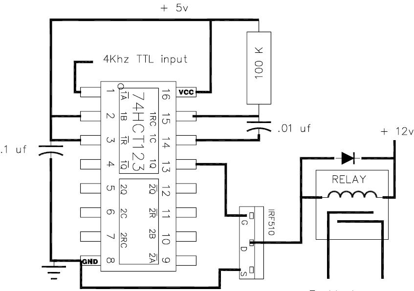

Hallo Jungs,
brauche Hilfe bei der Schaltung für eine CNC Steuerung.
Es geht um eine Sicherheits-Schaltung, welche als Spannungsverdoppler
bekannt ist. Hier eine Schaltung für 4Khz.
Bei Mach3 kommt ein 12.5Khz Signal raus.
Kann mir jemand helfen, die Werte der Schaltung für >10Khz zu
realisieren ?
Habe auch das Datenblatt angesehen, aber blicke nicht wirklich durch zur
Berechnung der Werte.
Diese Schaltung ist aus den späten 80er. Gibt es mittlerweile eine
bessere
Schaltung ? Ich könnte zwar eine Mikrocontroller dafür programmieren,
aber eine MCU für einen Not-Aus Schaltung herzunehmen, da
wird mir etwas mulmig.
> bekannt ist.
Das Kind hat einen falschen Namen...
Es sollte Monoflop heissen  :-o
Das ist doch eine Art Watchdog:
Wenn das Signal ausfällt, zieht das Relais an (bzw. fällt ab).
> realisieren ?
Bau die Schaltung mal einfach genauso auf...
Mit deutlich über 90% Wahrscheinlichkeit wird die gleich laufen   ;-)

Wenn es eine Sicherheitsschaltung ist, sollte man wissen was man tut.
74HCT123=Dual retriggerable monostable multivibrator with reset
Der C bestimmt die Haltezeit.
Bitte auch auf stabile Spannung achten.

Moderator (Firma: Titel) Persönliche Seite #1425344
Datenblatt:
tW =K × REXT × CEXT, where:
tW =typical output pulse width in ns;
REXT =external resistor in kΩ;
CEXT =external capacitor in pF;
K=constant =0.45for VCC =5.0V and 0.48 for VCC =2.0V.
somit gilt t = 0.45*R*C = 10nF*100k = 0,00045s = 450us
und damit eine untere Frequenz von 2,2 kHz.
Alles was darüber ist, führt zu einem Dauer-High am Ausgang. So die 4kHz
und natürlich auch 12kHz. Wenn überhaupt etwas angepasst werden soll,
dann würde ich für 12kHz den Widerstand um 1/3 kleiner machen (100k -->
33k).

Gast #1425838
Danke vielmals. Hatte ein anderes Datenblatt, wo die Formel nicht
enthalten
war, und an dem Fehler hatte ich auch lange nachgedacht, wie das dann
funktioniert.
Danke nochmals
