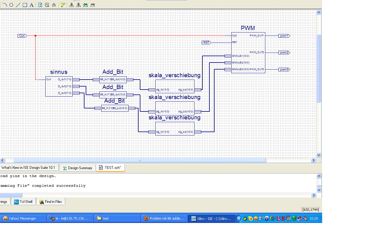

ich hab
*ein Sinnussignal(50 Hz,maximal Amplitude = 127) mit 8 bit
std_logic_vector
*ein konstant Signal auch 8 bit mit dem Wert 127
Weil Sinnussignal inklusiv die negativen Werte hat,muss ich die 0 Punkt
von Sinnus mit 128 in y Richtung addieren.
Dann vergleiche ich die Werte zwischen Sinnussignal und
Konstantsignal,um PWM Signal zu bekommen.
-->hab ich ein schöne PWM(halbe Periode =1,halbe Periode = 0).Das ist
okie.
Problem ist:
wenn Konstantksignal nicht 8 bit sondern 11 bit ist,muss die Bitzahl des
Sinnussignal auch vergrößern.Der Wert des Konstantsignal ist jetzt 1627
Benutze ich folgende Code
library IEEE;
use IEEE.STD_LOGIC_1164.ALL;
use IEEE.STD_LOGIC_ARITH.ALL;
use IEEE.STD_LOGIC_UNSIGNED.ALL;
entity Add_Bit is
    Port ( Bit_in : in  STD_LOGIC_VECTOR (7 downto 0);
           Bit_out : out  STD_LOGIC_VECTOR (10 downto 0));
end Add_Bit;
architecture Behavioral of Add_Bit is
constant Bit_add : std_logic_vector(2 downto 0) :="000";
begin
  process(Bit_in)
  begin
    Bit_out <= (Bit_add & Bit_in);
  end process;
end Behavioral;
und Bit_in => Sinnussignal
Weil der Wert des Konstant Signal 1627,deshalb muss 0 Punkt von Sinnus
noch 1500 addiere.
Ausgang 'Bit_out' =>'sig_in'
library IEEE;
entity skala_verschiebung is
    Port ( sig_in : in  STD_LOGIC_VECTOR (10 downto 0);
           sig_out : out  STD_LOGIC_VECTOR (10 downto 0));
end skala_verschiebung;
architecture Behavioral of skala_verschiebung is
constant TG1 : std_logic_vector(8 downto 0):="1111111";--127
constant TG2 : std_logic_vector(10 downto 0):= "10111011100"--1500;
begin
process(sig_in)
begin
sig_out <= (sig_in + TG1+TG2);
end process;
end Behavioral;
Und mache ich das Vergleichen aber... PWM ist immer 1.Kann nicht
verstehen
Jemand kann mir helfen.
Danke im Voraus.
Moderator (Firma: Titel) Persönliche Seite #1424854
Vorab:
Schreib statt:
  process(Bit_in)
  begin
  end process;
Besser gleich concurrent:
Oder am besten gleich so:
  Bit_out <= "000" & Bit_in;
Wo denn?
Kopiere bitte deine Dateien incl. Vergliicher in eine vhdl-Datei und
poste die. Du kannst auch mehrere Dateien an deinen Post anhängen...
Warum machst du für jede Zeile Code eine eigene Entity? Das ist doch
absolut unübersichtlich...
Warum machst du das nicht mit numeric_std? Da kannst du sinnvoll und
reproduzierbar rechnen, ganz ohne Abhängikeiten von
oder
use IEEE.STD_LOGIC_SIGNED.ALL;
Moderator (Firma: Titel) Persönliche Seite #1428113
> Anhang schike ich Code dabei.
Ziemlich böse Herumjongliererei mit Variablen...
> PWM ist immer 1
Welche Werte kommen denn an den Signalen SINNUS1-3 herein?
BTW:
1)
Die Dreiecksfunktion, die hier verwendet wird, heisst SINUS  :-/
2)
Der Code wäre so (ohne signifikante Funktionsänderung) wesentlich
aufgeräumter:
entity PWM is
    Port ( CLK         : in  STD_LOGIC;
           SINUS1       : in  STD_LOGIC_VECTOR(10 downto 0);
           SINUS2       : in  STD_LOGIC_VECTOR(10 downto 0);
           SINUS3       : in  STD_LOGIC_VECTOR(10 downto 0);
           PWM_OUT1      : out STD_LOGIC;
           PWM_OUT2      : out STD_LOGIC;
           PWM_OUT3      : out STD_LOGIC);
end PWM;
architecture Behavioral of PWM is
signal SIG_KST : std_logic_vector(10 downto 0):= "10111011100";--1500;
begin
    process (CLK)
    begin
      if rising_edge( CLK ) then
        --PWM1
        if SINUS1 >= SIG_KST then PWM_OUT1 <= '1';
        else                      PWM_OUT1 <= '0';
        end if;
        --PWM2
22
        if SINUS2 >= SIG_KST then PWM_OUT2 <= '1';
23
        else                      PWM_OUT2 <= '0';
24
        end if;
25
        --PWM3
26
        if SINUS3 >= SIG_KST then PWM_OUT3 <= '1';
27
        else                      PWM_OUT3 <= '0';
28
        end if;
29
      end if;
30
    end process;
31
end Behavioral;

Moderator (Firma: Titel) Persönliche Seite #1428192
Wenn dich das stört, dann pass doch einfach die Sinus-Erzeugung an.
Und zwar genau so:
> muss ich die 0 Punkt von Sinnus mit 128 in y Richtung addieren.
Dazu solltest du dir die arithmetischen Funktionen der VHDL-Libs genauer
anschauen.
    if (Sign1='1')
    then   D_out1 <= std_logic_vector(to_unsigned(127,8) + unsigned(Result1));
    else   D_out1 <= std_logic_vector(to_unsigned(127,8) - unsigned(Result1));
    end if;
Alles weitere sind mathematische Grundlagen...
Nochmal:
Ersetze SINNUS durch SINUS  :-/
Sinus hat nur 1 'n', auch Cosinus hat nur 1 'n'. Nur Tangens hat 2 'n'.
