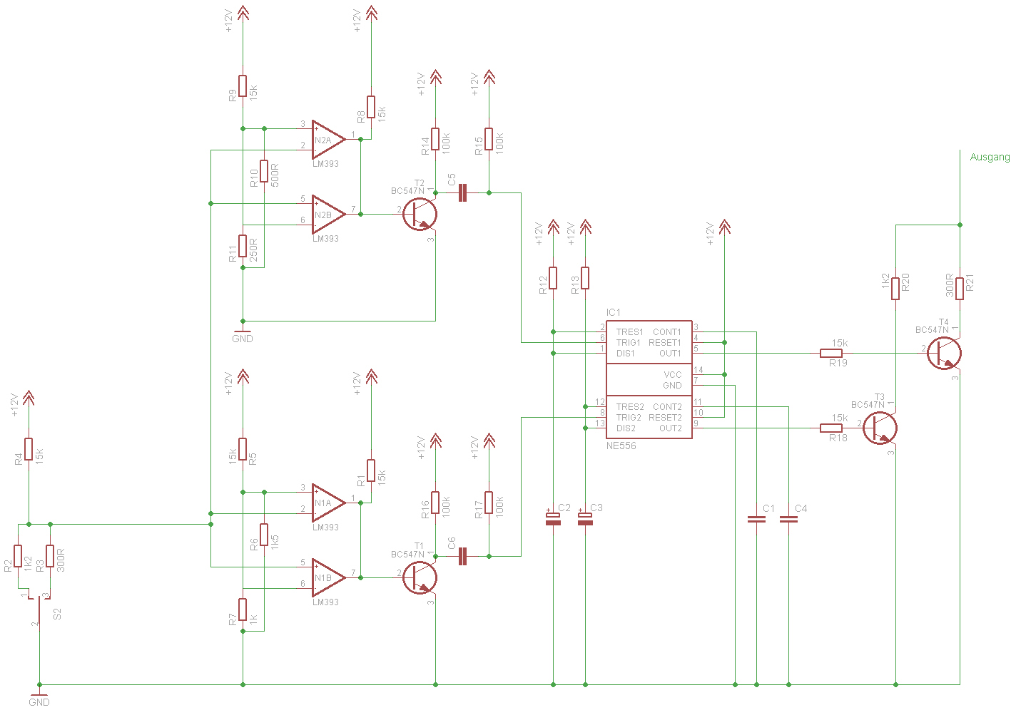

Gast #1427387
Hier gab es ja schonmal nen Thread wegen so nem Komfortblinken Modul (1x
antippen - 3x Blinken) und ich hab mir überlegt, dass das für mein Auto
auch was wäre, also hab ich meinen Blinkerschalter unter die Lupe
genommen. Leider ist bei meinem Auto das auch so gelöst, dass der
Blinkerschalter abwechselnd 2 Widerstände auf Masse schaltet, und das
Grundmodul erkennt, welcher gerade auf Masse liegt. Da ich eh gerade
wegen dem Fensterkomparator gefragt habe, dachte ich mir, die Schaltung
könnte hier auch Verwendung finden und da habe ich mal
drauflosgezeichnet. Kann sich das jemand anschauen, ob das so gehen
würde?
Für Verbesserungen hab ich gleich die .sch Eagle Datei drangehängt.
Danke.
Mfg
#1429098
R11||R10 und R6||R7 - das ist doch sicherlich nicht so gewollt - oder?
Auserdem: Wenn der Schalter das Potential von 12V auf den tieferen Wert
ziehen soll (rechte Schaltstellung), kommt die Spannung sozusagen auch
am Fensterwert des anderen Fensterkomp vorbei, und löst diesen kurz aus.
Mir ist aber nicht klar, wie das Komfortblinken mit dieser Schaltung
entstehen soll.
Gast #1430089
Also, das mit R6/R7 und R10/R11 ist falsch gezeichnet, da sollte zu
jedem ein 15k R von V+ hingehen.
Das ganze soll so funktionieren, dass je mach dem über welchen R der
Schalter S2 auf Masse schaltet ein Fensterkomparator die richtige
Spannung erkennt, und je nachdem der erste oder 2te Timer des NE556
aktiv wird (für z.B 5sec.) Dahinter sind dann 2 Transistoren, die (so
wie der ursprüngliche S2) über Rs auf Masse schalten.
Kurz: Die kurzzeitige Schalterstellung wird von den Fensterkomparatoren
erkannt, der entsprechende Timer wird ausgelöst, und anschließend wird
der Schalter in geschalteter Stellung mit den Transistoren simuliert,
sodass das Grundmodul weiterblinkt.
Könnte man das mit der Spannung, die kurzzeitig beide auslöst nicht mit
einem Kondensator o.ä lösen?
Mfg
