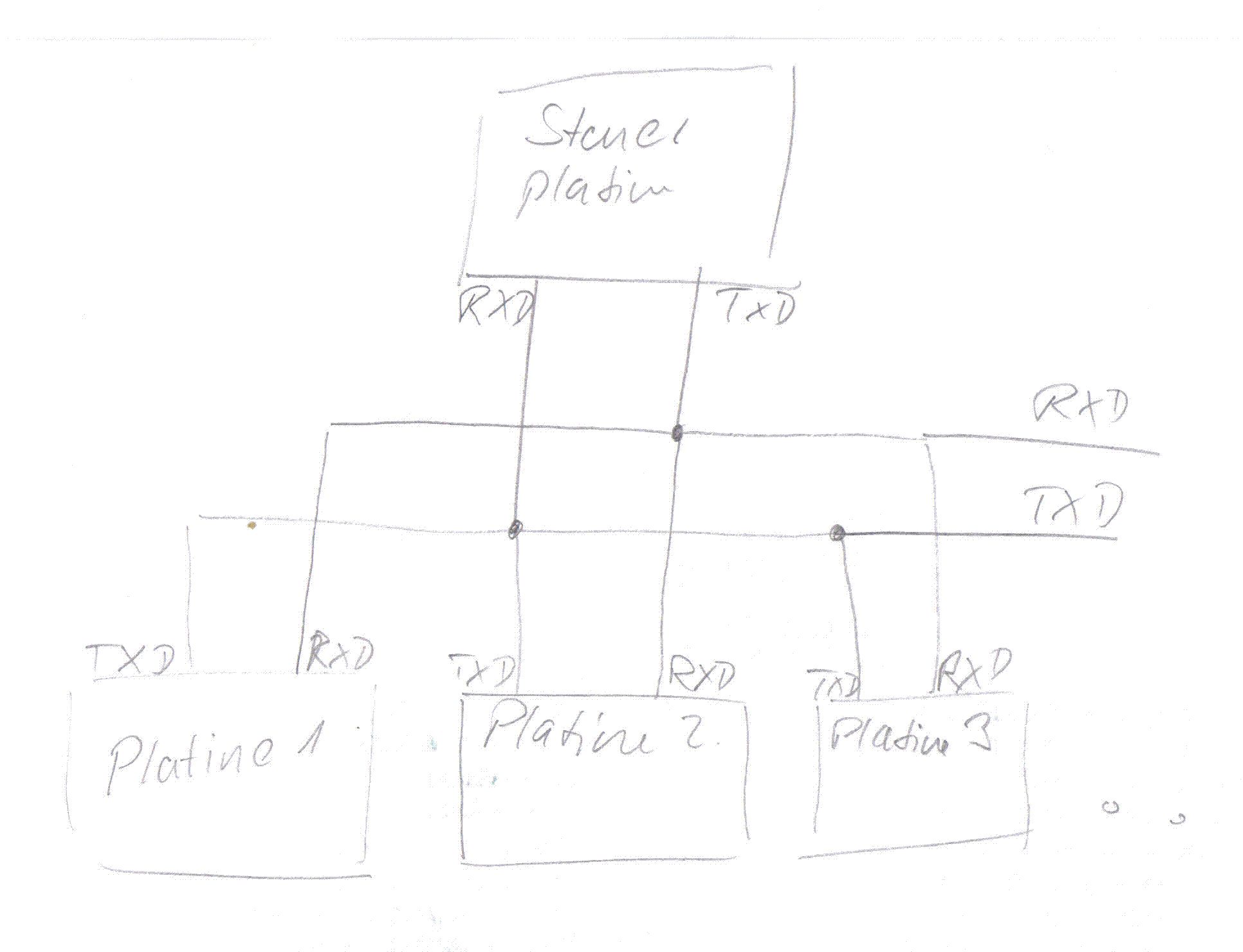

von Sebastian G. (pyrochaos)
So Nabend
Also ich hab mich jetzt definitiv entschieden bei der mehrere
aneinadersteck Platinen zu bleiben(allerdings weiß ich noch nicht wie
groß)
die werden dann über eine Steuerplatine angesprochen dazu habe ich
gleich mal ne frage
siehe bild geht das so?
ich würde dann jeder Platine ne nummer zur identifikation geben
ich denke auch immernoch über TWI nach...

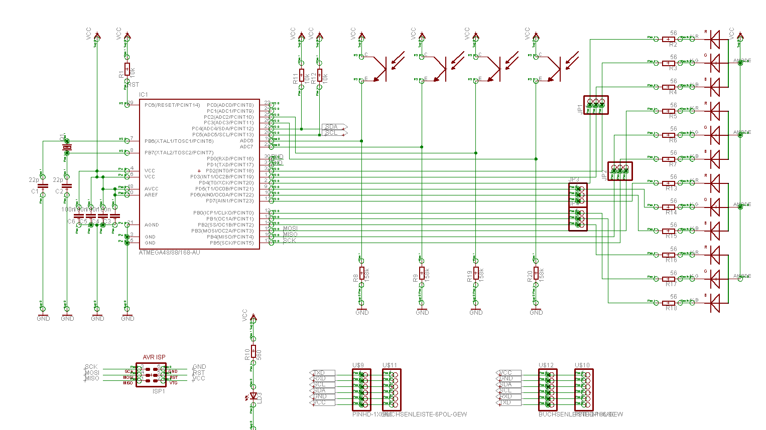

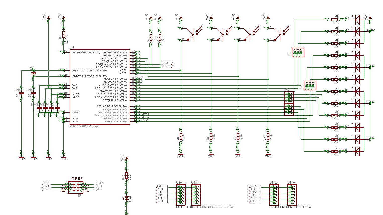

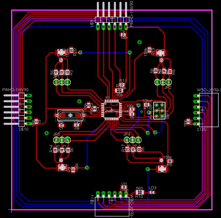

So habe die Testplatine fertig
sind nen paar dinge drauf die später nicht mehr gebraucht werden
ich hoffe einfach mal das in der hardware keine fehler sind
allerdings wird es mit der software wohl recht aufwändig werden
die platine stell ich denke ich bis spätestens Sonntag abend fertig

ach so die platine ist recht quick and dirty habe aber keine lust ewig
daran rumzuoptimieren
