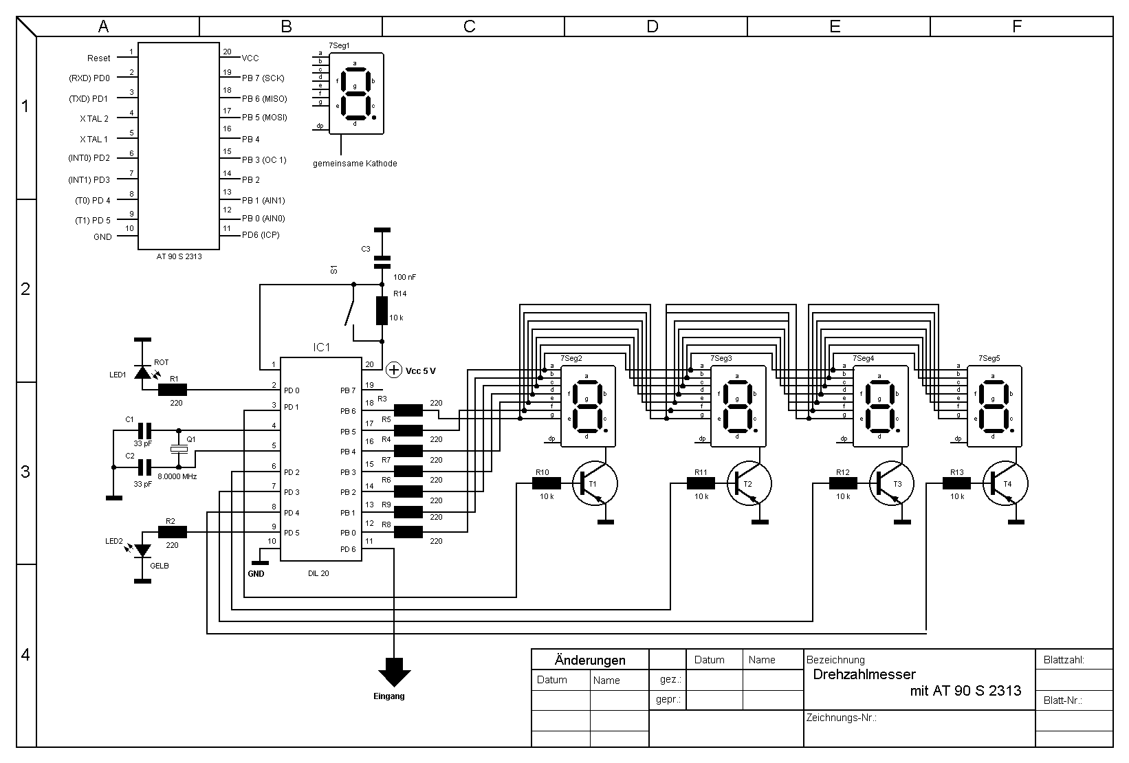

Hi !
Mein Drehzahlmesser ist fertig!
Atmel 90S2313 mit 8 MHz Quarz und 4  7-segment Anzeigen (segmente
parallel, ziffer-select über 4 transistoren)
die schaltung schafft bis es bis ca. 9000 Umdr./min (bei 4-takter
motoren)
viel spass

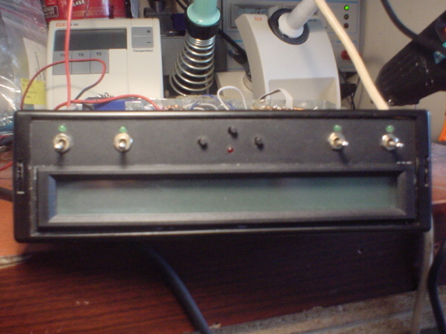

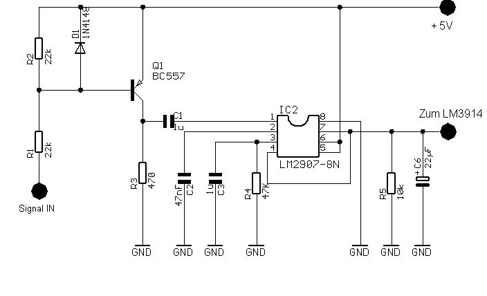

Der DZM ist nun im Auto eingebaut.
Stromversorgung (ungefiltert) über 7805 und 100µF Elko funktioniert
problemlos. Der Signaleingang ist jedoch über einen Optokoppler von der
Zündspule getrennt ;-)
Seht selbst:
http://62.75.138.29/ablage/dzm_an.jpg
http://62.75.138.29/ablage/dzm.mpg
MfG

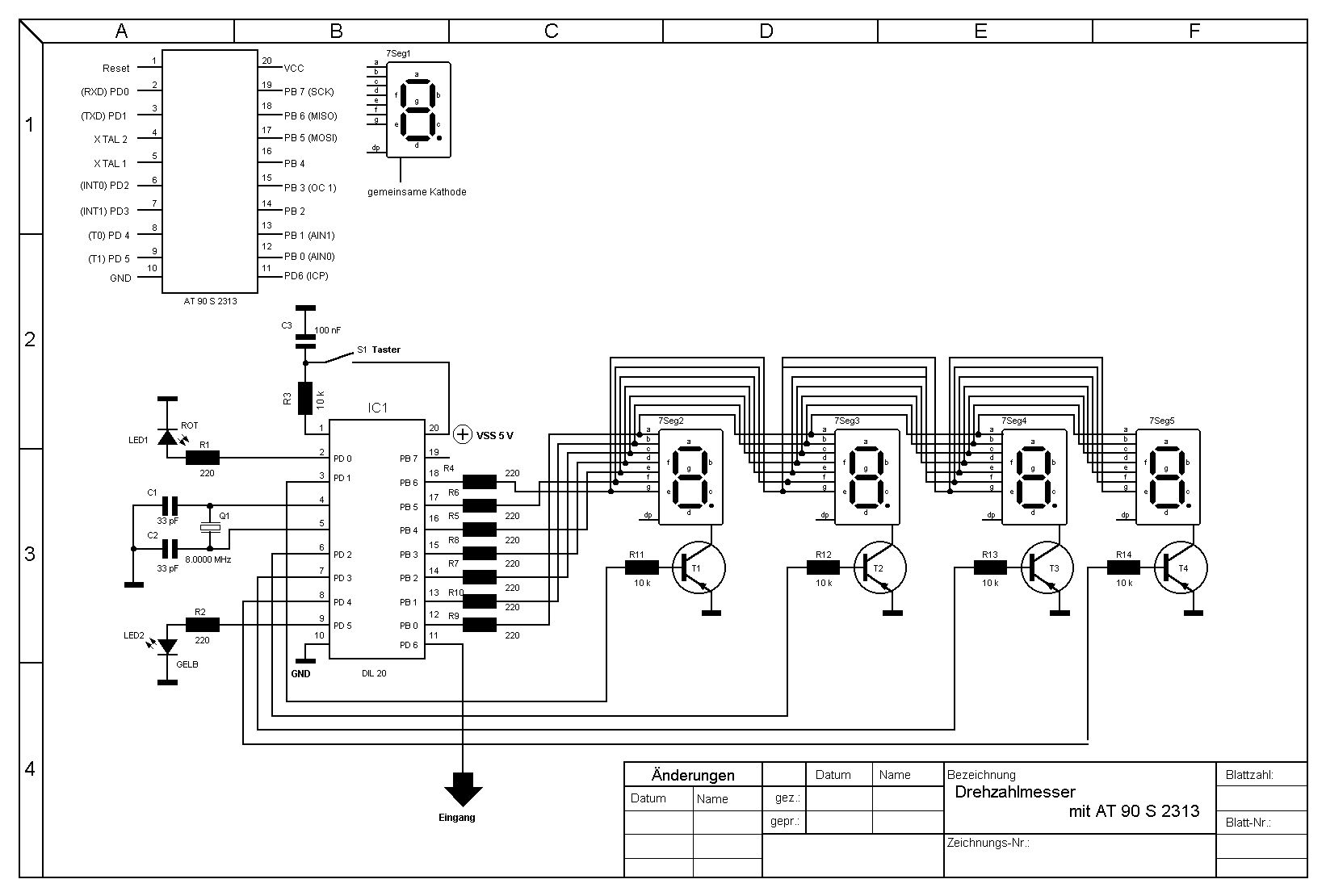

Autor: formtapez (Gast)
Datum:
Bewertung
0 lesenswert
nicht lesenswert

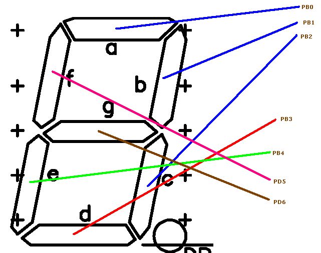

wie man den µC beschalten muss steht ja oben in der .BAS datei drin.
(segmente a-g der anzeigen parallel an den einen port des µC
angeschlossen, über widerstände natürlich. die gemeinsake anode oder
kathode deiner anzeigen steuerst du über 4 transistoren an, die du
wiederum an einen der Ports anschliesst.)
für die ansteuerung des controllers durch die zündspule hab ich einfach
einen optokoppler über einen wiederstand parallel zur spule
angeschlossen, und den OK eingang noch durch eine z-diode gesichert.
der ausgang des OKs steuert halt den eingang des µC über einen pull-up
widerstand an.
und wie du das ding nun einbaust häng natürlich von deinem auto ab ;-)
MfG
formtapez

habe soeben deinen DZM nachgebaut und  angestromt
leider (was auch sonst) funzt er bei mir nicht
weil: ich habe die 4 Ziffern mit PNP´s highside geschaltet
d. h. ich brauche low für aktive ziffer
ebenso meine led´s die eine gemeinsame anode haben - brauchen auch low
ist aber kein problem: dec in bin > not > und wieder in dec
aber nun kommt es: du hast die drehzahl "freq",machst daraus den
string y aber wie kommst du zu den zifferwerten Z(x), da fehlt etwas
programmcode ??
verwirrte grüsse
Peter

Ich habe den Drehzahlmesser mal aufgebaut, hatte aber nur Anzeigen mit
gemeinsamen
Anoden. Habe dadurch den Zeichensatz und die Ansteuerung der
Transistoren negieren
Müssen. .........es funktioniert! (JUBEL!)

Die Ansteuerung geschieht mit einem NPN Transistor und zwar so:
Ich greife das Signal vom Drehzahlgeber, der an der Kurbelwelle auf
einer Segmentscheibe sitzt ab. Der Geber sitzt einseitig auf Masse
(Minus)
Von der anderen Seite des Gebers wird das Signal über einen 12
Kiloohm-
Widerstand auf die Basis des Transistors gegeben. (Bei 12 Volt Anlage
ist
das 1 Milliampere, also keine nennenswerte Belastung für den Geber).
So, vom Kollektor des Transistors geht es auf PD6 und ebenso von PD6
über 4,7 Kiloohm auf  +Ub (die 5 Volt eben, aus denen ich den Apparat
speise).
Die Strippe vom Geber zur MotorEKELtronik habe ich mit einem Schneid-
Klemmverbinder angezapft.
So denn, seh zu, seh zu!!!  :-))

das programm ist auf 7-segment anzeigen mit gemeinsamer masse
ausgelegt.
wenn du die anderen benutzen willst musst du die 10 zeilen mit dem
"case" am anfang invertieren (den hinteren wert).
der optokopplert wird mit einem vorwiderstand betieben. bei anschluss
an einer zündspule achte auf die hochspannung und siehe eine
freilaufdiode vor.
die hintere seite des optokopplers schaltet dann bei jeder motorzündung
den eingang des 2313er auf Masse. (pull-up widerstand nicht vergessen)
MfG
formtapez

das display zeigt auch keine zahlen an sondern nur ihrgend welche
striche....

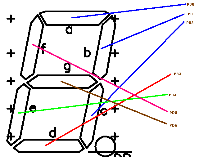

ich hab das segment so angeschlossen ?
ist das eventeull anders in deinem programm ?
bitte um hilfe
Autor: Paul Baumann (Gast)
Datum:
Bewertung
0 lesenswert
nicht lesenswert
Hallo Phillip!
Du hast das Display falsch angeschlossen.
Im Kopf des Programms steht, wie es sein muss.
An Port B alle Segmente und an Port D die Treibertransistoren.
So hat es der Formtapez beschrieben und so geht es auch ohne Mühe.
Autor: Philip W (Gast)
Datum:
Bewertung
0 lesenswert
nicht lesenswert
'           PD0:     gelbe LED (ab 6250 Umdr./min.)
      '           PD6:     Signaleingang
      '           PB0-PB6: 7-segment - Segment A bis G
      '           PD1-PD5: 7-segment - Ziffer - Select
ich habe an port B die segment felder a-g
und an D die einzelnen segmente, und auch scho die ports einzelt
getestet, die stimmen, aber trozdem zeigt er keine zahlenan sonder nur
ihrgend einen misch masch, ich kann nicht ein mal zahlen daraus
machen...
hilfe :<
gruß philip
Datum:
Bewertung
0 lesenswert
nicht lesenswert
ich komme nicht weiter,
er zeigt einfach nur ihrgend einen "bullshit" an,
ich hab zum test einfach mal einen pc lüfter mit signal leitung
angeschlossen, der bei jeder umdreung ein signal impuls gibt, und
einfach noch ein pull-up wiederstand mit 2 kOhm gegen 8V Vcc, scheint
zu gehen man kann aber leider auch nur vermuten was er da anzeigen
will, wenn man den lüfter bissel bremmst sieht man nur noch 4 der 5
stellen rumspringen drückt man ihn noch mehr nur noch die letzten 3 bzw
die ersten 3....
aber :
ich hab das ganze so angeschlossen an :
einfach direckt an den Port des Avrs mit einem vorwieder stand
einfach an port D, ohne vor wiederstand
hmmm ?
warum funtzt das nicht :(
Datum:
Bewertung
0 lesenswert
nicht lesenswert
nachtrag : die Segmente sind Katoden oder so ;)
vleicht kann mir ja einer helfen, ist echt dringent :/
Datum:
Bewertung
0 lesenswert
nicht lesenswert
an die vier anschlüsse von portD musst du vier Transistoren anschließen,
die deine gemeinsame Kathode oder Anode der vier einzelnen ANzeigen auf
plus oder minus zieht.
Ich habe das Programm auf Anzeigen mit gemeinsamer Masse abgestimmt.
Wenn du andere hast, musst Du die Datentabelle invertieren.
MfG
formtapez

mal eine kleine frage nebenbei.bin ich der einzige, der massiv mit
störstrahlen von der zündelektronik zu tun hat? ein kabel einfach nur
in den motorraum gehalten und schon zieht der transistor bis zu
300mal/sek an...beim umwickeln der zündkabel habe ich je nach haltung
und sonnenschein zwischen 60 und1200 tackte in der sek....was mach ich
falsch? ist ein bc 546C....
Autor: Fichte (Gast)
Datum:
Bewertung
0 lesenswert
nicht lesenswert
Nimm mal einen BC 557B oder BC 557C.!
Autor: Manuel (Gast)
Datum:
Bewertung
0 lesenswert
nicht lesenswert
mh, hab ich genommen und genauso belegt wie 546, aber da passiert rein
gar nichts...wie mütße ich den emitter,base und collector beschalten,
um masse auf den port zu geben?
Datum:
Bewertung
0 lesenswert
nicht lesenswert
Bitte hab da mal ein schaltplan Angehangen.
MFG: Fichte
Datum:
Bewertung
0 lesenswert
nicht lesenswert
Hallo Fichte!
Ich wollte Dich fragen, wo Du den Eingeng der Schaltung angeschlossen
hast und wo in der Schaltung vom DZM der LM3914 sitzt.
(Staun,Kopfkratz)
MfG Paul

hallo fichte, habe es nun mal nachgebaut, aber auch hier klappt es nicht
nach meiner methode. ich brauch ja eine geschaltete masse und habe so
an collector masse angelegt. wenn ich 5V über 22k auf base gebe,kommt
kein durchfluss zustande,lasse ich es weg,geht es.
aber auch da ist das signal verfälscht durch die zündspule.
was soll ich nun machen?
Datum:
Bewertung
0 lesenswert
nicht lesenswert
Also ich habe nur ein Schaltplan mit Festen IC also Normale keinen
Atmel. Ich hänge den schaltplan mal an.
MFG: Fichte

Einen Schaltplan habe ich nicht. Aber es ist eigentlich auch ziemlich
simpel:
90S2313 mit Quarz und den dazugehörigen 33pF Kondensatoren nach Masse,
Reset mit 10kOhm und 100nF. Die Ein- und Ausgänge sind am Anfang der

Hallo formtapez
habe mal versucht den Drehzahlmesser als Schaltbild darzustellen;
Kannst du mir weiterhelfen ? bzw. erklären, was nicht stimmt und
geändert werden muß ?
Danke
Datum:
Bewertung
0 lesenswert
nicht lesenswert
Hallo !
Der Reset-Pin muss mit 10k-Ohm nach VCC und mit 100nF nach Masse.
Wenn Du den Reset-Taster benutzen willst musst du mit ihm den
Reset-Eingang auf Masse schalten.
Vor die LEDs müssen noch 220 Ohm Widerstände und eine von beiden ist
falschrum.
Ansonsten sieht's erstmal gut aus.
MfG
formtapez

nicht lesenswert
Hallo Formtapez,
danke für deine Anwort;
 bevor ich die Schaltung ändere bitte noch info zu folgenden Fragen:
müssen in die Zuleitungen zu den 7 SegmentAnzeigen ( a - g )noch
Widerstände ?
und müssen zu den Masseverbindungen der 7 Segmenteinheiten noch
Transistoren ?
Danke für Deine Anwort
mfg Dreher
Datum:
Bewertung
0 lesenswert
nicht lesenswert
Ja, Du brauchst noch sieben 220-Ohm-Widerstände, und vier Transistoren
(mit Vorwiderstand, z.B. 10k) die die Anzeigen (mit gemeinsamer
Kathode) nach Masse ziehen.
MfG
formtapez
Autor: Dreher (Gast)
Datum:
Bewertung
0 lesenswert
nicht lesenswert
Hallo formtapez,
habe den Schaltplan nochmal überarbeitet;
sind noch Fehler drin ?
Bitte um Überprüfung und Korrektur.
mfg Dreher
Datum:
Bewertung
0 lesenswert
nicht lesenswert
Die Reset-Beschaltung ist noch nicht Richtig.
So muss es aussehen:
  +5V                               GND
            _        ||
   o-------|___|---o---||----o------o
                   |    T    |
                   o---o o---+
                   o
                  Pin1
Und deine Beschriftung "VSS" muss "VCC" heissen ;-)
MfG
formtapez
Datum:
Bewertung
0 lesenswert
nicht lesenswert
Hallo formtapez,
Wenn noch etwas zu ändern ist wäre ich für neue Nachricht dankbar.
Bitte noch Nachricht welche Transistortypen eingesetzt werden können
(Typ). Sind die Transistoren so richtig gezeichnet ?
mfg Dreher
Datum:
Bewertung
0 lesenswert
nicht lesenswert
Der eine Anschluss des Reset-Tasters muss an GND, und nicht an VCC.
Die Transistoren müssen NPN-Typen sein. Also der Pfeil in der Zeichnung
muss andersrum (aber am gleichen Pin).
Als Transistor kannst Du BC237, BC238, BC547, BC578... oder kompatible
nehmen.
Beim Aufbau achte darauf, das Du einen 100nF Abblockkondensator nahe am
IC zwichen VCC und GND plazierst.
Der Quarz muss mit seinen Kondensatoren auch so dicht wie möglich am IC
sein.
Wenn Du dann noch eine saubere Spannungsversorgung und ein prellfreies
Eingangssignal hast, kann eigentlich nichts mehr schiefgehen.
Viel Glück !
MfG
formtapez

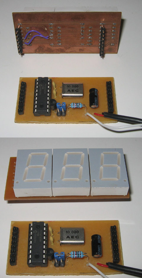

Autor: Stephan (Gast)
Datum:
Bewertung
0 lesenswert
nicht lesenswert
so bitte
Datum:
Bewertung
0 lesenswert
nicht lesenswert
@ gerd
Gruß Stephan

@ Stefan
hast du die Displays wirklich ohne was dazwischen an den PIC
geprömpelt? I.d.R. kommen doch noch Segmentwiderstände und/oder
Stellentreiber (Transistoren) dazu. Wer oder was begrenzt jetzt den
Strom durch die Segmente und den PIC?
Guido (verwirrt)
Datum:
Bewertung
0 lesenswert
nicht lesenswert
Pic wird durch die Powersource begrenzt also Akku oder stab. netzteil
bei 5 Volt (Du kannst auch einen 7805 mit einem schönen Elko auf die
Platine packen, aber mir war das zu groß)
Die Seg. werden duchen den Pic gesteuert, da bei ihm schon alles mit
"eingebaut" ist.
Kabelbelegung am Bild; Plus/Minus und weiß Signal.
Habe nur 3 Seg. verbaut, da ich das Ding nur zum einstellen des
Standgases meiner Vespen brauche (800-1500 max U/min)
Hoffe das hat Dir geholfen, falls noch Fragen bitte an meine email.
Wünsche noch schöne Frei/Festtage
Gruß Stephan!!!!!!

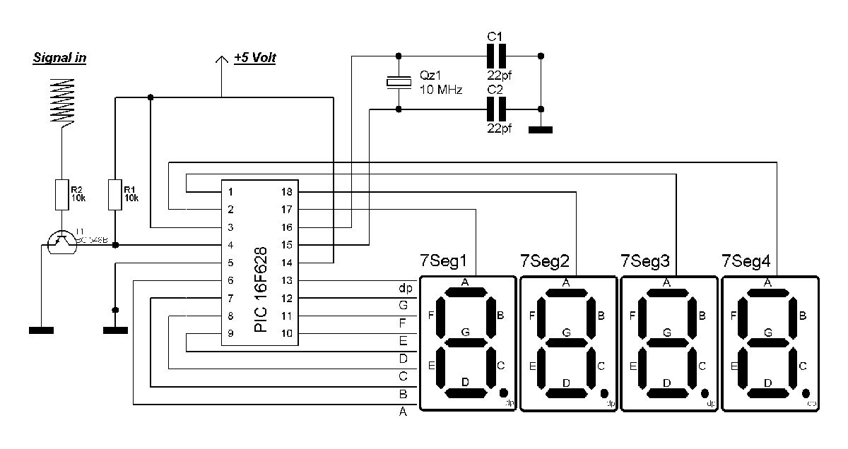

@Guido Speer
diese schaltung wie im anhang, wollte ich bauen, denke das bekomm ich
noch hin, gut neue led ziffern kosten ja nicht viel, wäre den diese
schaltung für einen 4zylider geeigent? bzw wie wird da das signal dann
abgegriffen?.
was würdest du den für einen fertig programiertn chip samt teileliste
un bauanleitung haben wollen? oder vieleicht gleich als bausatz mit
allen teilen, bevor ich mich auf die suche mache alle kleinteile
zusammenzukriegen, zusammenbauen würd ich ihn schon gern selbst schon
allein wegen dem lerneffekt.
Autor: Old P. (old-papa)
Datum:
Bewertung
0 lesenswert
nicht lesenswert
Genau das ist die Elektorschaltung. Dafür habe ich auch die
Platinenzeichnungen und den Originalartikel (PDF).
Natürlich geht die für vier oder x Zylinder, die Kalibrierung ist im
Artikel beschrieben. Das ist aber in Wirklich nur ein Analog-DZM ;-) Im
Prinzip werden die Zyndimpulse (bzw. daraus gewonnene Signale) in eine
Gleichspannung gewandelt (IC1a, IC1b und Mimik) und dann mit einem
3-Stelligen Digitalvoltmeter (CA-xxx und die LEDs) angezeigt (die 4.
Stelle ist fest als U verdrahtet). Das Ganze ist schon halbwegs
brauchbar, nur eben nicht wirklich eine exakte Anzeige der momentanen
Drehzahl ;-) Diese CA-xxx sind aber schon arg alte Teile, sind die noch
zu bekommen? (kompatibele DDR-Typen habe ich noch hier, C520 und B34xx)
Den Abgriff der Steuersignale ist im Artikel auch beschrieben, im
einfachsten Fall einige Windungen Draht um das Zyndkabel wickeln.
Darüber ist hier aber oben schon ausführlich diskutiert worden. Der
Thread ist nicht umsonst schon so lang (und so alt ;-)))
Den programmierten Chip zur gaaaanz oben besprochenen Schaltung
(AT90S2313-10) kannst du für unter 5 Euronen (incl. Porto&Pack) haben,
schick mir mal ne Mail. Die Bauanleitung ist noch nicht ganz fertig,
habe einfach keine Zeit den Prototypen zu bauen um Bilder zu machen.
Schaltung, Platinen usw. stehen schon, der Probeaufbau (Steckbrett) hat
auch bestens funktioniert, fehlen nur die Bilder und der Text. Will ich
in den nächsten Tagen mal in Angriff nehmen.
Guido

Nach dem Schaltplan ist ein 16F628 eingebaut. Kann der durch den 16F84A
Ersetzt werden?

Weiter oben hatte ich ja angekündigt, dass ich dafür mal ne Platine
entwerfe. Das ist ja nun auch schonwieder länger her, aber endlich ist
die fertig (hatte kaum Zeit).
Auf meiner Seite habe ich das Projekt mal abgelegt
guido-speer.de
