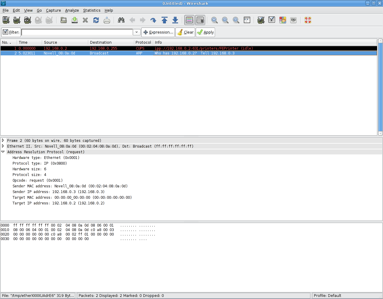

Wie schon im Betreff steht, habe ich das ARP Protokoll implementiert.
Wenn ich nun von meinem Board ein ARP Request aussende, sehe ich dieses
paket im Wireshark (dort kommt es richtig an).
Das Problem ist nur, dass mein PC kein ARP Response schickt. Woran kann
das liegen? Bzw. wie muss ich meine Netzwerkkarte konfigurieren?
Achja: ich verwende linux.
Das Board hat die MAC Adresse: 00:02:04:08:0A:0D
die IP: 192.168.0.3 (hardcoded)

So damit's nun vollständig hier ist.
Man muss die Netzwerkkarte entspechend konfigurieren (für VLAN) -> warum
das ganze auch OHNE VLAN nicht funktioniert hat, weiß ich nicht.
apt-get install vlan
modprobe 8021q
vconfig add eth1 1
ifconfig eth1.1 192.168.11.1 netmask 255.255.255.0
ifconfig -a
