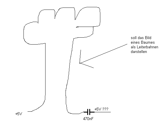

ich hätte eine allgemeinere Frage zur Herstellung von Platinen.
Hätte ich irgendwelche negativen Effekte zu erwarten, wenn ich auf die
Platine bei 5V 500mA aus USB ein Bild einätzen möchte, duch das der
Strom fliesst?
Die Länge der Leiterbahnen bis zum nächsten Bauteil wären maximal 15 -
20 cm, bei einer Bahnbreite von 0,254mm.
Was könnte mich dabei erwarten?
Gruss,
Sebastian.

OP #1426424
Michael M. schrieb:
> berechnen:
> überleg dir einfach, was für stromverläufe du hast und wie viel
> spannungsabfall du tolerieren kannst.
Das Bild soll in der Spannungsversorgungsleitung integriert sein und
soll eigentlich so gar keinen Spannungsabfall zulassen. Der Strom soll
danach zu weiteren Bauteilen fliessen. Es soll eine konstante Spannung
von +5V bei 500mA rein und auch wieder raus, ohne Verlust!!!
Nach ein wenig Recherche ist meine aktuelle Idee:
1. Kalkulieren des Leiterbahnwiderstandes laut
http://www.channel-e.de/fileadmin/Bilder/designcorner/ti_zimnik/Zimnik-_Flesch_Top_oder_Flop.pdf
2. Ausgleich des Widerstandes mit Kondensator entsprechend
http://de.wikipedia.org/wiki/Tiefpass für einen Tiefpass 1. Ordnung
Ich muss nur noch herausfinden, was für eine Querschnittsfläche ich
erhalte bei dem Platinenhersteller der mir meine Platine ätzen soll.
Gast #1426432
vllt hast du aber auch einen induktiven anteil durch leiterschleifen...
was ich aber damit sagen will: machs nicht zu kompliziert.
früher gabs die faustregel für audioverstärker: 1mF pro 1A strom. von
daher, nimm einfach 470µF, wenn dir das nicht zu unbequem ist und erspar
dir den rest. es macht nur dann wirklich sinn, die berechnungen
anzustellen, wenn es dir auf spezielle eigenheiten, z.B.
miniaturisierung oder extreme kostensenkung angeht.
übliche kupferschichtdicke ist 35µm. bitte rechne nicht weiter als bis
zum leitungswiderstand =)

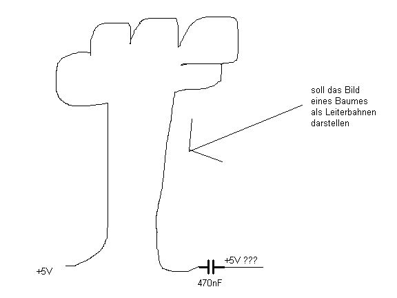

Also du meinst die Schaltung, die ich in den Anhang gesetzt habe führt
zum gewünschten Ergebnis?
Gast #1426452
nein! über den kondensatoren denken wir nochmal ganz genau nach. sowohl
anschluss als auch wert.
ich bin zuversichtlich, dass du allein draufkommst.
aber hübscher baum ^^ beim nächsten versuch hätt ich gern ein mandelbrot
fraktal =)
OP #1426458
Entschuldige, habe aus versehen nF anstatt µF geschrieben. Mein Fehler.
Werde den Kondensator dann auch zur Erdung führen.
Danke für die Hilfe,
Sebastian.
#1426763
> Im Conrad finde ich nur Elkos mit 470µF.
Ist, denke ich, zuviel.
Da kannst du den Kondi auch gleich weglassen.
Über den Daumen würde ich sagen so um die 10µ und vielleicht noch 100nF
parallel dazu.
Was willst du eigentlich da hinten anschliessen? Danach richtet sich
eigentlich die Größe des Kondensators, wenn er nicht einfach nur
eingekoppelte Störungen aus dem 'Bild' ausfiltern soll und wie groß ist
eigentlich das Bild?
(Und wenn du dem Baum noch eine 'Grasnarbe' verpasst, dann hast du so
gut wie keinen zusätzlichen Widerstand durch die längere
'Baumkonturleitung' mehr)
> Wie bring ich das denn richtig dran?
> Mit dem Plus Pol auf die 5V Leitung und dem Minuspol auf Erdung?
Ja. Nur dass man die 'Erdung' in der Elektronik 'die Masse' nennt.
OP #1426998
Das Bild ist integriert in einen 5V bei 500mA Stromkreis und hat einen
Gesamtlänge von 35cm bei 0,254mm Leiterbahnstärke. In diesem Stromkreis
werden vorher 8 ICs diesen 5V betrieben, dann folgt das Bild im
Stromkreis und hinter dem Bild geht die Spannung noch an zwei ICs.
Soll ich etwa doch nicht den 470µF Kondensator dazu nehmen, sondern
einen kleineren?
Gast #1427011
> einen kleineren?
er ist recht wahrscheinlich einfach zu groß. schaden kann er aber auch
nicht. darum hab ich auch oben schon gesagt: wenn es dir nicht zu
unbequem ist.

#1427013
Was für zwei IC's folgen dem Bild? Ziehen die viel Strom? Wenn nicht,
dann machs so wie  Karl heinz Buchegger empfiehlt.
Ziehen die permanent rel. viel Strom, dann musste anhand des Widerstands
der "Bildleitung" bestimmen, wie hoch der Spannungsabfall sein wird, und
ob Du (bzw. die zwei IC's) damit leben können.
Ziehen die IC's nur pulsförmigen größeren Strom, dann einen dickeren C
vorsehen, wie eben den 470µ oder notfalls auch mehr.
