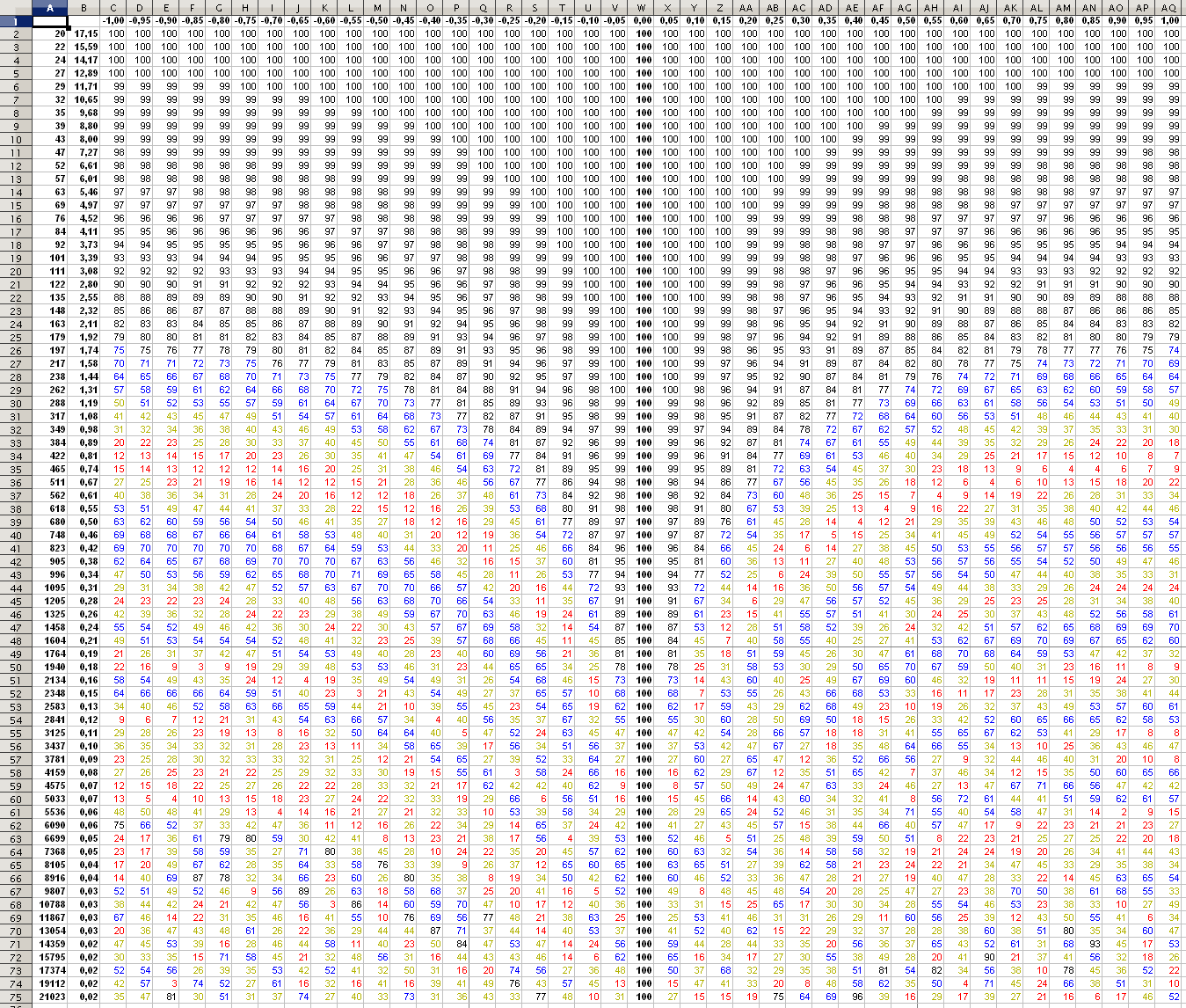

Die Mikrofone sollen in einem Bogen angeordnet werden, so dass es bei
normaler Sprecherposition keine Laufzeitunterschiede zu erwarten sind.
Die Abstände zwischen den Mikrofonen wollte ich unterschiedlich wählen
(z.B. 2:3:1:5) um die Filterfunktion zu glätten. Ggf. mildert das den
Kammeffekt. Das rechne ich aber vorher noch durch.

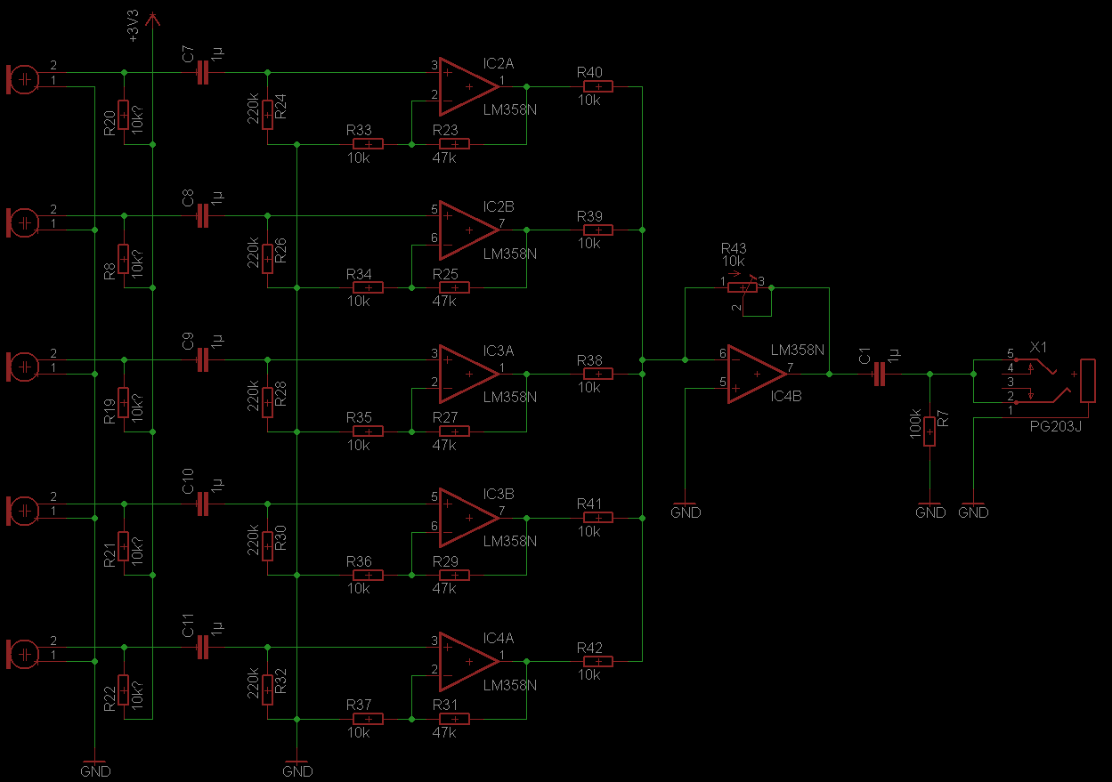

von Kai G. (runtimeterror)
Ich habe einfach mal als Diskussionsgrundlage was zusammengebastelt.
Da ist mit Sicherheit noch Einiges zu tun:
Wie gestalte ich die Spannungsversorung der Mikrofone. Einfach
zusammenschalten geht ja nicht. Reicht es, den Pluspol über einen
Widerstand mit der Spannungquelle zu verbinden, oder muss das
aufwändiger beschaltet werden?
Wie kopple ich das verstärkte Signal wieder ein? Mein Bauchgefühl sagt
mir, dass noch ein Spannungsteiler fehlt.
Dein Inverter kann ich mir doch eigentlich sparen, wenn ich nur
kapazitiv kopple, oder?
Die verwendete Ausgangsschaltung:
http://de.wikipedia.org/wiki/Operationsverst%C3%A4rker#Invertierender_Addierer.2FSummierverst.C3.A4rker
Hallo Kai,
danke für die Infos. Ich habe die Schaltung mal überarbeitet und unter
Anderem die Speisung und kapazitive Kopplung der Kondensatormikrofone
hinzugefügt. Zudem habe ich versucht alle Bauteile mit sinnvollen Werten
zu belegen. bei R6 bis R6 bin ich mir noch unsicher.
Die Phasendrehung am Ende habe ich weggelassen und versucht eine
Lautstärkeregelung einzubauen.
Die Variante mit der Vorverstärung lasse ich mir durch den Kopf gehen,
ob ich das hinkriege. Die Unipolare Versorgung schaue ich mir später
nochmal an.
Danke und schöne Grüße,
Kai
von Kai Klaas (Gast)
Hallo Kai,
R9 bis R13 hängen vom verwendeten Mikrofon und der Versorgungsspannung
ab. Da empfiehlt der Hersteller in der Regel etwas Passendes.
R14 bis R18 kannst du weglassen.
R1 bis R5 würde ich auf 10...22kOhm vergrößern, so rund 5 mal mehr als
die Quellimpedanz der Mikrofone.
R6 kannst du auf 100k erhöhen, mußt du ausprobieren.
R17 schaltest du hinter C1.
Alle Cs auf 1µF erhöhen.
Am nicht-invertierenden Eingang des OPamp einen SPannungsteiler von der
Versorgungsspannung nach Masse schalten, mit 27k und 10k, sodaß dort
0,9V anliegen. Dem 10k Widerstand einen 10µF Elko parallelschalten.
Eventuell einen anderen OPamp verwenden, wenn dem LM358 die 3,3V zu
wenig sind.
Kai Klaas
Danke dir, das nimmt ja langsam Gestalt an.
Ich habe jetzt nochmal einige Deiner Anmerkungen einfließen lassen und
hoffe, ich habe mich damit nicht zu weit aus dem Fenster gelehnt und
nichts wichtiges übersehen:
Die Signale der einzelnen Mikrofone werden jetzt vorverstärkt (ca.
Faktor 5) und erst dann addiert.
Der Addierer verstärkt selbst nicht (der kann nur leiser).
Die ganze Schaltung ist nach wie vor bipolar ausgeführt.
Die +3,3 V sind nur für die Versorgung der Mikrofone vorgesehen. Bei der
Versorgung der Op-Amps bin ich flexibel.
Alle Kondensatoren sind vergrößert (gibt es sinnvollere als diese hier?
http://www.reichelt.de/?;ACTION=3;LA=2;GROUPID=3163;ARTICLE=22985 ). Die
Grenzfrequenzen rechne ich noch durch.
Sind die Widerstände R24 und Co. notwendig (wahrscheinlich verkleinere
ich sie auf 100k)?
Diese Beschaltung habe ich noch nicht übernommen, da ich ihren Zweck
nicht verstanden habe. Sorgt sie bei einer unipolaren Beschaltung für
ein Delta von 0,9 V gegenüber dem (-)-Anschluss?
Kann ich die Schaltung denn so ohne Weiteres auf unipolar umbauen? Die
Vorspannung, die ich am nichtinvertierenden Eingang bereitstellen würde
wird doch verstärkt (ca. Faktor 5) und dann mitaddiert (nochmal Faktor
5). Eine Vorspannung von 1,5 V ergäbe dann rund 38 V Vorspannung. Habe
ich da was missverstanden? Oder müsste man hier nochmals entkoppeln?
>wenig sind.
Habe mich noch auf keinen Typen festgelegt - EAGLE ist so aber
glücklicher.
So, Schluss jetzt für heute. Vielen Dank für deine Hilfe soweit - habe
'ne Menge gelernt.
Schöne Grüße,
Kai

Wenn ich mir den Verlauf der Beiträge anschaue, dann habe ich schon
Zweifel an dem Ergebnis, das bisher erarbeitet wurde!
Wenn schon externe Operationsverstärkerschaltungen akzeptabel sind, dann
tut es ein einziges Elektret-Mikro mit einem Operationsverstärker, um
das Problem zu lösen. Damit erschlägst du nämlich das Problem, dass der
in der Soundkarte eingebaute Vorverstärker nichts taugt und du folglich
einfach extern, über einen harmlosen und gut funktionierenden
OPA-Verstärker, ein ordentliches Signal mit Linepegel erzeugst und dann
auf einen Lineeingang gehst.
Elektretkapseln sind sowas von offen und empfindlich, dass ein ganzes
Array einfach überflüssig ist.

Ich versuche gerade die Richtcharakteristik von einem Array zu
bestimmen.
Anbei mal ein paar Zahlen:
Die oberste Zeile ist die horizontale Abweichung vom Zentrum in Metern.
Die erste Spalte benennt die betroffene Frequenz in Hertz, die zweite
die Wellenlänge in Metern.
Die Zahlen geben die Amplitude in Prozent an. Werte unter 75 % sind in
blau, unter 50 % in gelb und unter 25 % gekennzeichnet.
Man sieht, dass sich die Richtcharakteristik ab etwa 400 Hz ausprägt.
Auch der Kammeffekt ist zu erkennen.
Ich hatte leider auf die Schnelle keine bessere Visualisierung zur Hand.
Die fünf Mikrofone sind mit folgenden Abstandsverhältnissen
positioniert:
1 : 8 : 4 : 2
Ich werde damit noch was rumspielen.
Schöne Grüße,
Kai

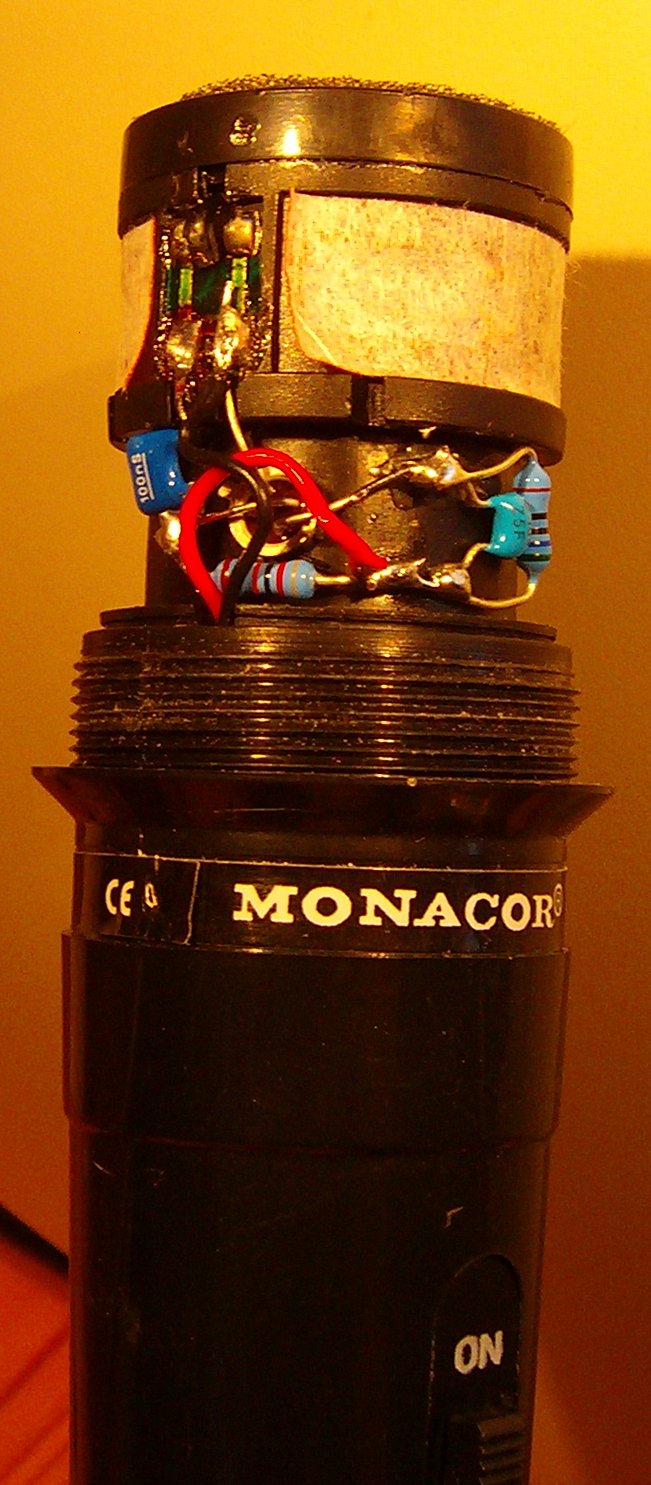

Ich habe mir jetzt nicht alles durchgelesen.
Hatte das selbe Problem.
Die Lösung was banal wie einfach und billig.
Ich habe das billigste Dynamische Mikrofon bei Reichelt bestellt und
dann
noch einen Transistor  zwei Rs. und zwei Cs in genau das Mirkofon
eingebaut. (Emitterschaltung.)
http://www.elektronik-kompendium.de/sites/slt/0204302.htm
"Arbeitspunkteinstellung mit Basis-Vorwiderstand"
Da aus dem Mikrofoneingang etwas Spannung rauskommt, habe ich den
Auskoppel C mit der Speisespannung verbunden .
Das ganze geht wirklich sehr sehr gut.
von May (Gast)
Also ich habe jetzt mal die Kappe vom meinem Mikrofon abgeschraubt
und ein Foto gemacht. Als Transmann  habe ich (jetzt hauen Sie mich
alle)
einen BC107 genommen. Er rauscht -nicht hörbar-! Aber wer will kann ja
ein "Rauscharm" einbauen. Das Mikrofon klingt so wesentlich besser als
alle Elektret-Mikrofone die ich vorher ausprobiert hatte.
