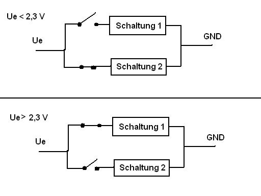

Herausforderung: ich habe eine schwankende Versorgungsspannung. Wenn die
Spannung unter 2,3 V gefallen ist, soll Schaltung 1 durchflossen werden
und die Zuleitung zu Schaltung 2 gesperrt. Und wenn die Spannung über
2,3 V ist, soll die Schaltung 2 durchflossen werden und die Zuleitung zu
Schaltung 1 unterbrochen werden. (siehe Anhang)
Man könnte auch sagen:
Wenn Ue < 2,3 V -> Schaltung 1 AN, Schaltung 2 AUS
Wenn Ue > 2,3 V -> Schaltung 1 AUS, Schaltung 2 AN
Kann mir da jemand nen Tipp geben?
Danke,
Matze

Du kannst es mit einem Komparator machen. Der schaltet aber hart. wenn
du 2,31 hast, dann wirds 1. Besser du nimmst was mit Hysterese, die
kannst du berechenen. Schauts dir mal einschlägige Foren oder
Schaltungen an.
Hystherese brachst du sonst wechselt er zu schnell hin und her. Das will
man aber meist nicht.

Ja, was eine Hysterese Kurve und ein Komperator (OPV) ist, weiß ich. Nur
habe ich das Problem, daß der OPV nur mit der Spannung von Ue versorgt
werden kann.
D.h. Ue = 1,0 V dann ist auch die Spannung am OPV 1,0 V... und damit auf
am Transistor. Und bei 16 V das Selbe.
Da weiß ich nicht weiter
