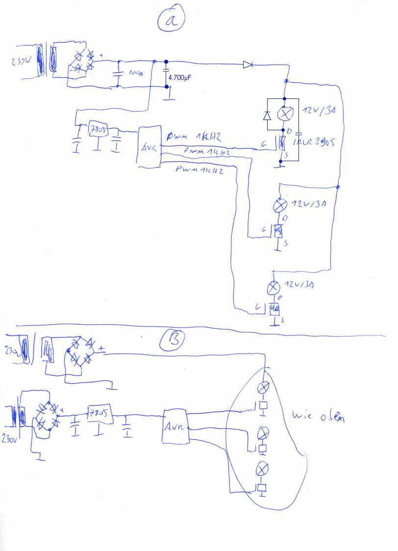

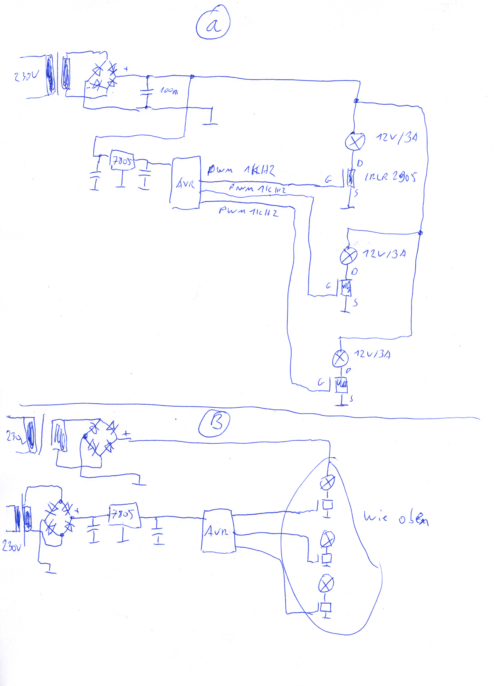

von Andi (Gast)
Habe ein Prob.(siehe Anhang)
Bei der Schaltung A brennen mir die Mosfet innerhalb ca.15s durch
(werden richtig heiss).
Das Prob. konnte ich nur umgehen indem ich den AVR (und somit auch die
Gate´s) einen eigenen Trafo spendiert habe.(Schaltung B)
1. Warum ist das so ?(kann leider nichts messen da ja in ca.15s alles
vorbei ist)
2. Wie kann man solche Fehler bei der Entwicklung auf Papier schon
erkennen? (ohne das man die Schaltung aufbaut)
3. Gibt es einen andere Möglichkeit als das man einen 2.Trafo
hernimmt?
4.Anderes Thema: Wie entstört man soeine Schaltung?
  wenn ich ca.10cm mit dem Telefonhörer drankomme "hört man das Pwm
Sigal"  (PWM=1KHz)
Danke für eure Antworten.

von crazy horse (Gast)
leider steht nicht da, welche Mosfets du verwendest und auch nicht,
welchen AVR.
Wird wohl ein Problem der Stromversorgung sein, die Spannung am Elko
sinkt bei Vollast und Nulldurchgängen der Wechselspannung zuweit ein,
um den AVR noch volle 5V zu spendieren. Dann bekommen die Mosfets zu
wenig Gatespannung -> mehr Verluste bis zum Tod.
Weitere Möglichkeit könnte fehlerhafte Masseverdrahtung sein, bei 9A
können schon erhebliche Spannungsverluste auf der Masseleitung
auftreten. Steigt das Massepotential an den Fets, sinkt die wirksame
Gatespannung am Mosfet.
Vielleicht auch eine Kombination aus beidem.
Was kannst du tun:
-logic-level-Fets verwenden
-Masse ordentlich führen
-low-drop-Regler verwenden
-den Regler durch eine weitere Diode und Elko vom Lastkreis entkoppeln

von Patric (Gast)
- Du brauchst direkt hinter dem Gleichrichter einen Elko zum glätten,
sonst hast du jede Netzschwankung 1:1 in deiner Schaltung
http://www.dse-faq.elektronik-kompendium.de/dse-faq.htm#F.9
- Zum Entstören der Versorgung setzt Du vor jeden Versorgungspin des
AVR einen 100n Kerko (nach Masse). So wie du das schon eingezeichnet
hast, aber direkt an den Pin. Auch AREF, AVCC falls es die bei deinem
AVR gibt.
- Bei MOSFETs setzt man in die Gatezuleitung einen kleinen Widerstand
(10-50 Ohm) um unschöne Schwingungen zu vermeiden. Die Induktivität der
Gatezuleitung und die Gatekapazität bilden einen Schwingkreis. Diesen
dämpft man mit einem Gatevorwiderstand.

von Heinz (Gast)
Halogenlampen?
Die sind kalt extrem niederohmig...
Glühlampen sind sowiso Kaltleiter, da muss man auch an den
Einschaltstrom denken, der ein Vielfaches des Dauerstroms (warm)
beträgt. Deine MOSFETS müssen also mehr als 3A aushalten.
Auch dein Trafo wird beim Einschalten der kalten Lampen etwas in die
Knie gehen, das kann er zwar ab, aber seine Spannung bricht ein.
Deshalb unbedingt eine Diode von + (da wo der Ladeelko hin muss) zum
Spannungsregler und dort noch einen Elko zum Überbrücken der
Nulldurchgänge und evtl. Spannungseinbrüche an den Reglereingang
(zusätzlich zum 100nF).
Ladeelko alleine bringt nicht sehr viel, weil den die Lampen in
Nullkommanix leerlutschen. Es muss also ein von der Last abgekoppelter
Ladeelko sein. - Oder ein zweiter Trafo... - Oder Batterien...
MfG, Heinz

von Andi (Gast)
Hallo, Leute.
Jetzt funktioniert es.
Die Diode um den Lastkreis und den 7805 zu entkoppeln hat gefehlt.
Jetzt habe ich nur noch das Prob. mit Störsignalen die,die Schaltung
verursacht.
Habe es schon mit einen Snubber versucht,aber keine erkennbare
Verbesserung.
Hat jemand eine Lösung?
Das PWM Signal hat 1Khz(ist fest,da später ein DS1050 das Pwm Signal
erzeugt)/ Spannung 12V= /Strom pro Lampe ca.3A/Last gesamt ca.9A.
Ich hoffe Ihr könnt mir wieder helfen.

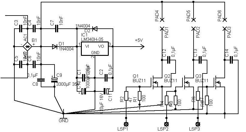

von Thomas Oly (Gast)
hab hier mal dein Bild etwas verändert.  Ich würde parallel zur Lampe
eine schnelle Diode hängen und dazu einen Folienkondensator mit einer
Spannungsfestigkeit von mind. 60V besser 100V das sollte schon genügen.
Dazu kannst du noch ne Diode setzten damit keine negativen
Spanungsspitzen zum Gleichrichter durchschlagen was eigentlich garnicht
mehr passieren sollte und ein Elko würde das ganze auch etwas stabiler
halten. Also probiere erstmal die parallele Diode und den
Folienkondensator das sollte schon reichen, so mach ich es immer, hatte
es mal beim Taktventil da hatte ich Spannungspitzen von -100V und es hat
beides geholfen Diode oder Folienkondensator.

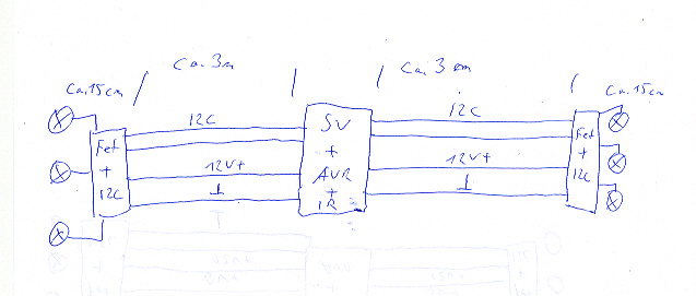

von Manfred Glahe (Gast)
Die Lampe ist ein ohmscher Verbraucher, die hat nur extrem wenig
Induktivität und braucht deshalb kaum beschaltet zu werden. Wie lang
ist z.B. die Zuleitung zur Lampe, die wirkt als Sendeantenne.
Ist auf der Platine der GND ordentlich entkoppelt zwischen dem
Leistungsschalter und dem Rest der Schaltung?
MfG  Manfred Glahe
von Andi (Gast)
@Thomas Oly
Danke, welchen Wert für den Foli.Kond. würdest Du hernehmen ?
von Andi (Gast)
@Manfred Glahe
Die Leitungen sind ca.15cm pro.Lampe lang von Fet aus.
Die Spannungsversorgung ist ca.3 Meter weg.

von Andi (Gast)
Gut,
Hilft es auch was wenn ich die Leitungen der Lampen Abschirme (Schirm
mit GND verbunden) oder soll ich die SV Leitung auch noch Abschirmen?
(Das mit dem I2C Bus ist ja klar das der eine Schirmung braucht bei der
Länge)
Anbei der Lageplan.(Diesmal auch für Modembesitzer ;-))
@Andi
"Die Leitungen sind ca.15cm pro.Lampe lang von Fet aus.
Die Spannungsversorgung ist ca.3 Meter weg."
Das ist optimal, zusammen mit den vorgeschlagenen Stützkondensatoren,
paralell zum Elko AUCH einen 0.1µ Keramikkondensator weil nur der
extrem schnell den Startschaltstrom abgeben kann, muß das störungsfrei
funktionieren. Was ist mit den GND Rückleitungen auf der Platine? Bitte
so führen, daß ein Spannungsabfall auf diesem Leiter nicht zur Anhebung
des GND am Steuerbaustein führt.
MfG  Manfred Glahe

Falls das hier noch benötigt wird. Ich baue solche Netzteile so auf
(siehe Anhang). Hat noch nie gesponnen und die Teile blieben Heil.
von Quark (Gast)
finde ich sehr interessant, aber ich bin zu doof Euch zu folgen. ;-(
(wo welche Kondensator mit welcher Diode...)
Könnte jemand bitte einmal die neue Gesammtschaltung posten, wäre
wirklich nett!
Danke
Quark

von Heinz (Gast)
Hi
@Alex:
Bin mit deiner Schaltung ganz deiner Meinung, von folgenden
Kleinigkeiten mal abgesehen:
- Wozu C7? - Ich hätte Bedenken, mir damit Störspitzen auf den
  Regler zu holen, für die die Diode zu langsam ist. Die anderen
  C's hätte ich genauso dimensioniert.
- R2/R1 (R4/R3, R6/R5) hätte ich anders dimensioniert, damit mir
  nicht 1/3 der Steuerspannung verloren geht und damit die
  Möglichkeit der direkten Ansteuerung per AVR ohne FET-Treiber-IC.
  R2 etwas niederohmiger, R1 so hoch, dass der FET ohne Ansteuerung
  noch sicher sperrt, auch noch, wenn die AVR-internen Pullups
  aktiviert sind (Programmierfehler!), aber mit R1 keinen
  nennenswerten Spannungsteiler mehr bildet. Die schnelle Ableitung
  der Gate-Ladung geschieht über die auf L gelegten AVR-I/Os.
Nunja, ich denke an direkte Ansteuerung vom AVR, mit den I²C-PWM-
Chips kann das anders sein, damit habe ich mich noch nicht befasst.
Das Wichtigste an deiner Schaltung ist aber der zentrale
Massepunkt!!! Das entstellt zwar die Zeichnung etwas, ist aber
zum Verständnis so notwendig.
MfG, Heinz
