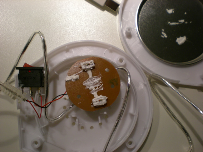

Ich dachte mir ich bin mal cool und leg mir ein neues Gadget zu. Zugegeben stinkt mir kalter Kaffee gewaltig also hab ich mir so einen USB Tassenwärmer bei eBay für 4,90€ zugelegt. Wollte den ja nicht am USB Port betreiben, sondern über eine Wandwarze. Jedenfalls hab ich das Teil aufgeschraubt und fand HighTech pur vor :D 2x 20 Ohm Widersände parallel zu Vcc und GND mit nem bisschen Wärmeleitpaste :D Für 4,90€ ich glaub das war der Deal meines lebens. Jedenfalls werd ich die µ-Kabel durch welche mit nem größeren Querschnitt tauschen, die 2x 20Ohm durch 2x 50 Ohm tauschen und statt 5V nen Ug von 9V anlegen. Erhoffe mir, mit 3,24W, dadurch zukünftig einen noch wärmeren Kaffee.. In diesem sinne. PS. was ist von den 1 Tassen Kaffemaschinen zu halten?
#1426992
Das Ding ist Scheiße von vorn bis hinten. 2x20 Ohm an den 5V des USB machen ein halbes Ampère, das ist nach USB-Spezifikationen unzulässig ohne Enumeration, und die macht das Ding garantiert nicht. Die Bauform der Widerstände ist auch mit ziemlicher Sicherheit höchstens für ein Achtelwatt oder gar ein Sechzehntel ausgelegt.

Mit der Bauform der Widerstände, vermute ich mal, das es absicht ist,
damit diese auch heiß werden und die Hitze an das Blech weiterleiten.
Grüße

Tip für den Kaffeetrinker: Es gibt doch diese Widerstände im goldfarbig eloxierten Alu-Gehäuse, sogenannte Hochlastwiderstände. Die haben eine exzellente Wärmekopplung und Anschraubnasen für ein Kühlblech. Davon 2-3 an eine Heizplatte aus massivem Alu geschraubt, 20W rein und schon bleibt der Kaffee heiß. Temperaturüberwachen würde ich das Ganze dann aber schon, nicht daß der Kaffee das Kochen anfängt oder die Widerstände abrauchen.

mal ne Frage: Angenommen dieser Tassenwärmer saugt aus dem USB-Port 1Ampere. Dabei geht das Mainboard oder sonst was kaputt, da der Stromverbrauch außerhalb der Spezifikation war. Wer haftet nun für den Schaden und alle entstandenen Kosten? Logischerweise der Hersteller, aber bei so einem Billig China müll wird's mit Schadenersatz schwer werden...
