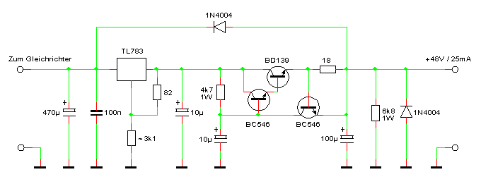

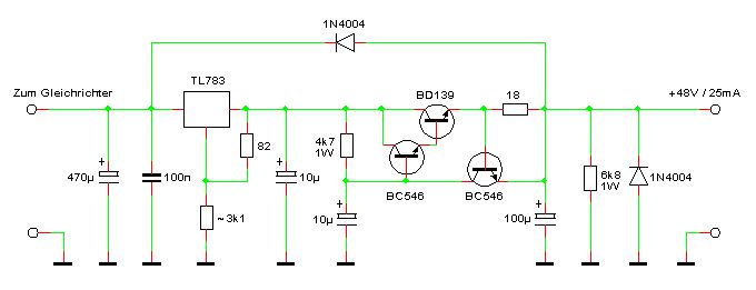

Gast #1428612
Hallo (hast du auch einen Namern?),
>Meine Frage ist nun, wie sollte ich die Sicherung auslegen.
>Auf welche Sicherungsangaben (Kennzahlen) muß ich achten.
In jedem Fall sollte die Schaltung über eine elektronische
Strombegrenzung verfügen. So ähnlich wie ihm angehängten Beispiel. Diese
muß für den Dauerkurzschlußfall dimensioniert sein und zwar ohne Wenn
und Aber! Eine Schmelzsicherung sichert dann lediglich den Fall ab, daß
ein Teil der Schaltung defekt ist und die Strombegrenzung nicht
funktioniert.
Das kann durchaus auch eine Polyfuse sein, wie Helmut schon besprochen
hat.
Kai Klaas
