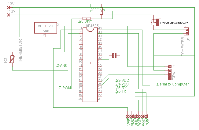

ich versuche mit einem PIC18F4685 ein Heizelement mit eingebautem
Temperatursensor zu betreiben und hätte eine kleine Frage.
Das angehängte Bild zeigt meinen Schaltplan. Mir geht es nur um die
Steuerung des Heizelements und würde da gerne wissen ob ihr meint das es
so passt.
Das Heizelement kann, bei voller Leistung, zwischen 5-7A verkraften.
Also habe ich einen MOSFET zwischen PIC und Heizelement gebaut.
Diesen hier:
http://de.mouser.com/ProductDetail/Infineon/IPA50R350CP/?qs=sGAEpiMZZMtvcUztdGSumE6BsGtJlfqdbfUqvt%2fDBsA%3d
Ich habe vor die Heizleistung durch PWM zu steuern.
Da ich bisher nur kleine Roboter gebaut habe bin ich mir nicht sicher ob
der MOSFET so richtig eingesetzt ist. Ich habe MOSFETs bisher nur für
ein paar H-bridges benutzt und damit kleine Motoren gesteuert.
Meint ihr das es so wie auf dem Schaltplan angeschlossen ist
funktionieren sollte? Oder gibt es einen besseren weg ein Heizelement zu
betreiben?
Danke

Hm, n-Kanal mit Source an +12V...
Das wird so nichts. Da müsstest du einen P-Fet nehmen, wenn du die +12V
schalten willst. Erfordert dann aber noch einen Treiber fürs Gate.
Einfachste Lösung: n-Kanal, Source an Masse, Gate an MC, Last zwischen
Drain und +12V.

Egal wie, schau mal auf die kleine Diode im MOSFET-Symbol, da fliesst
der Strom immer durch dein Heizelement.
Ein NMOSFET kommt in die Masseleitung, und bei Ansteuerung mit 5V eines
AVR braucht man einen LogicLevel MOSFET.
Immerhin muss man beim Heizlement keine schnelle PWM machen und braucht
keine Freilaufdioen.
Der Thermister der direkt in den AVR geht ist ja wohl auch nicht ernst
gemeint. Der ist zunächstmal ein variabler PullUp.
Ohne Spannungsteilerwiderstand nach Masse wirst du nichts messen können,
und ob selbst dann Auflösung und Messbereich reichen, wissen wir nicht,
weil du natürlich keine Bauteilwerte drangeschrieben hast.
Seriell zum PC erfordert Pegelwandler wie MAX232.
Die fehlenden Kondensatoren, RESET, die Beriebsspannung hatten andere
schon angesprochen.
> Drain und +12V.
Cool, danke werde ich machen.

Zu den anderen Meckertanten. Wie ich oben schon geschrieben habe geht es
mir hier nur um eine Frage wie ich das Heizelement am besten Steuer.
Sonst NICHTS. Die Schaltung ist noch nicht fertig, es ging mir hier nur
um den MOSFET Anschluss.
Dank H.J.Seifert habe ich meine Antwort und kann den Rest selber machen.
