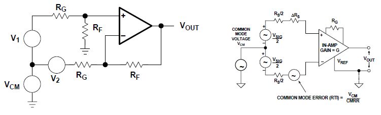

Fehler durch endliche Gleichtaktunterdrückung beim Differenzverstärker
OP #1427811
wie man Fehler durch die Gleichtaktunterdrückung bei einer
nichtinvertierenden Verstärkerschaltung ausrechnet steht ja z.B. im
Tietze/Schenk. Bei einem Differenzverstärker gibt es aber auch eine
Gleichtaktspannung die einen Fehler verursacht.
Wie berechne ich denn bei einem Differenzverstärker diesen Fehler? Ich
habe hierzu eine "Testschaltung" gefunden:
http://books.google.com/books?id=dunqt1rt4sAC&pg=PA85&dq=opamp+common+mode+rejection&hl=de#v=onepage&q=&f=false
Wie komme ich denn auf die Verstärkung von (1 + R2/R1)?
Kennt ihr Literatur zu diesem Thema?
Vielen Dank für eure Hilfe!

OP #1430940
vielen Dank für den Tipp, das Buch ist echt super. Eine Frage hätte ich
aber noch:
Ist die Gleichtaktspannung beim Differenzverstärker auch Vcm = (V- +
V+)/2? Mit V- und V+ als Spannungen am
invertierenden/nichtinvertierenden Eingang.
Hier:
http://books.google.com/books?id=dunqt1rt4sAC&lpg=PA85&dq=opamp%20common%20mode%20rejection&hl=de&pg=RA1-PA727-IA2#v=onepage&q=&f=false
Sieht es eher so aus als wäre Vcm die Spannung die bei beiden Signalen
"gleich" ist, also z.B. für V1=5 Volt und V2=1Volt mit V1,V2 =
Spannungen am Eingang der Schaltung => Vcm=1 Volt.
Max

OP #1431177
Eigentlich möchte ich das ausrechen was in der Abbildung im Anhang
rechts als "Common Mode error(RTI)" bezeichnet wird.
Was mir nicht klar ist, ist welche Spannung denn Vcm bei einem
Differenzverstärker ist.
Laut der Abbildung links wäre das ja wirklich die Spannung die beiden
Eingangssignalen gemeinsam ist.
Das wiederspricht aber der Definition der Gleichtaktspannung die man in
vielen Büchern findet und die ich oben genannt habe. Oder mache ich hier
einen Denkfeher?!

OP #1431234
> Dein Denkfehler ist, daß du nicht unterscheidest zwischen dem Verhalten
> eines OPamp und einer OPampschaltung.
Danke, da hast du natürlich Recht...
Wenn ich jetzt eine OPampschaltung wie die links habe mit Vcm = 1V
dann würde Vcm am Ausgang einen Fehler von 1V/CMRR * (1+Rf/Rg)
verursachen oder?
Andererseits ist im  Tietze/Schenk ein Beispiel für eine
nichtinvertierende Schaltung mit folgenden Daten gegeben:
Eingangsspannung Ue = 1V
Verstärkung 10 => Ua = 10V
Differenzverstärkung Ad = 10^5
Gleichtaktunterdrückug G = 3*10^4
Hier ist dann Ugl/G = 10V/3*10^4 = 330µV und der Fehler am Ausgang ist
10 * 300µV.
Wieso wird hier Ugl = 10V gesetzt?
Gast #1431343
Hallo Max,
>verursachen oder?
Nein, nicht direkt, da Vcm ja durch den Spannungsteiler Rf,Rg
heruntergeteilt wird.
Den größten Fehler verursachen hier die Toleranzen der Widerstände und
bei höheren Frequenzen undefinierte Streukapazitäten, die die
angestrebte Symmetrie stören. Diese dominieren hier die Qualität der
CMRR, obwohl der OPamp eventuell erheblich mehr leisten könnte.
>Andererseits ist im  Tietze/Schenk* ein Beispiel für eine
>10 * 300µV.
Das kann nur ein Druckfehler sein!
Kai Klaas
OP #1431432
Hallo Kai,
Ich weis das es in dieser Schaltung viel größere Fehlerquellen gibt. Ich
würde es nur gerne richtig  verstehen.
>>verursachen oder?
Okay, dann ist ja V+ = Vcm [Rf/(Rf+Rg)] und somit auch V- = Vcm
[Rf/(Rf+Rg)] (mit dem Vcm aus dem linken Bild).
Dann wäre die Gleichtaktspannung Ugl am Eingang des OPamps ja Ugl = (V+
+ V-)/2 = Vcm [Rf/(Rf+Rg)].
Und am Ausgang hätte man Ugl/CMRR * (1+Rf/Rg).
Passt das jetzt so?
Ja, war es auch. Dank google books konnte ich die Seite in einer neueren
Auflage anschauen, da war der Fehler verbessert. Gemein...
Gast #1431456
Hallo Max,
Das ist richtig.
Durch die Wirkung der Gegenkopplung ist V- immer gleich V+, sodaß
hieraus bereits folgt, daß Ugl = Vcm [Rf/(Rf+Rg)] ist. Das Vgl = (V+ +
V-)/2 ist, gilt trivialerweise, da nämlich Vgl = (V+ + V-)/2 = 2 x V+ /
2 = V+ = Vcm [Rf/(Rf+Rg)] ist.
>Passt das jetzt so?
Korrekt!
Kai Klaas
