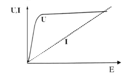

Richtig, eine solarzelle ist eine stromquelle (siehe unten U und I über
E)

So, und nun ein paar Werte, mir ist klar, dass der Thread ein bisschen
vage war...
Die zu vergleichende Spannung ist wohl am schlauesten zu erhalten, indem
ich die Solarzelle über einen Potentiometer kurz schließe, so erhalte
ich eine Einstellbare Spannungsgröße. Diese habe ich im Bereich bis 0,5
V (je nach einstellen des 100 Ohm Poti) gemessen - bei dieser
Solarzelle.
Das Netzteil ist mit 16V 800mA beschrieben.
Das Fahren ist so geregelt, dass ohne Schalterbetätigung garkein Strom
fließen kann. Im Folgenden die Betriebswerte des Autos bei ganz wenig
bzw Vollgas: 20V/120mA  -> 2,4W   bzw.   35V/~200mA  -> 7W
