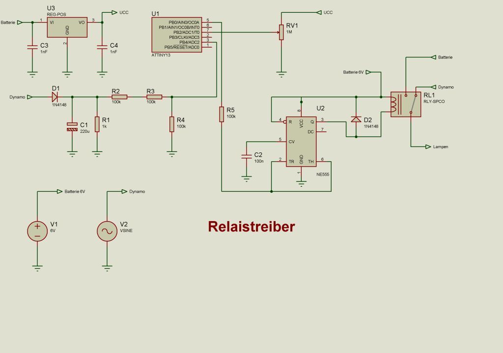

ich habe ein kleines Problem, mit dem ich seit langen kämpfe und es
nicht lösen kann.
Es geht um folgendes:
meine Freundin hat mich gefragt, ob ich für ihr Fahrrad ein
"intelligentes" Standlicht bauen kann, das folgende Funktionen hat:
1- man kann das Standlicht mit einem Schalter ein/ausschalten
2- man kann mit einem Poti einstellen, bei welcher Lichtstärke die
Versorgung der Lampe zwischen Batterie und Dynamo umgeschaltet wird,
(inkl. Dauer-Batteriebtrieb und Dauer-Dynamo-Betrieb)
3- Wenn man vergessen hat, das Licht auszzuschalten, schaltet das
automatisch nach einigen minuten aus.
so... und ich habe versucht das ganze mit einem Attiny13 zu lösen. Das
ist ziemlich gut gelungen und die Schaltung und das Programm haben die
Tests bestanden.
Bevor ich die ganze Geschichte zusammen löte, habe ich versucht die
Schalrung nochmal mit einer Fahrradlampe und einem Fahrraddynamo zu
testen und genau jetzt ist "das Problem" aufgetaucht:
mein Relais schaltet hin und her und summt manchmal. Das Problem liegt
natürlich daran, dass die Spannung am PB4 die von mir definierte
Hysterese überschreitet und genau beim umschalten des Relais. Ich habe
mit Oszi die Spannung an dem Punkt gemessen und tatsächlich ist es so,
dass mit einem realen Dynamo und ner realen Fahrradlampe die Spannung am
PB4 beim Umschalten des Relais schwingt und springt.
Das Interessante ist, wenn ich die Masse des Dynamo von der Masse der
Batterie trenne, dann messe ich eine andere Spannung am PB4 !
Sogar habe ich mal den Plus der Batterie getrennt und den minus mit der
Dynamo-Masse verbunden und habe wieder eine andere Spannung gemessen.
Ich weiß nicht, ob das jetzt daran liegt, oder an was anderem.
Hat jemand vielleicht eine Idee warum es so ist, wie es ist?
Zur der Schaltung: den Relaistreiber habe ich mit einem NE55 realisiert,
hatte vorher mit nem normalen BC547 gemacht und dann dachte, vielleicht
liegt das irgendwie an diesem Transistor, dass Relais ständig
umschaltet, weil die Ausgänge vom Tiny13 nicht genug Strom anbieten.
Mit dem Poti kann man die obere Grenze einstellen und weil der Eingang
am PB4 bisschen Rippel hat, habe ich so ne Art Schmitt trigger mit dem
Tiny13 programmiert.
Der Spannungsteiler mit 200k und 100k sind zum Vergleichen der
Dynamo-Spannung mit dem Poti-Spannung gedacht. die sind für max. 15 Volt
u.max dimensioniert so dass dort maximal 5V am PB4 vorhaanden ist.
Baterie hat 6V.

Ich freue mich auf eure Meinungen und eventuell Verbesserungen.

Da gibt es einen kleinen Fehler im Bild und zwar der NO-Pin vom Relay
ist mit der Batterie verbunden und der NC-Pin mit dem Dynamo.
Also im Normalfall ist die Lampe mit dem Dynamo verbunden bis zu dem
Zeitpunkt dass Tiny13 den PB0 auf 1 setzt.
Der Hauptschalter habe ich auch vergessen hinzumalen. müsste am Pluspol
der Batterie stehen.

Wenn ich richtig verstehe hängt der Attiny direkt (unstabilisert) an der
Batterie? (genauso wie das Poti). Der Attiny ist mit max 5.5V
spezifiziert.
Die Analogeingänge sind auch zu hochohmig beschaltet (die Genauigkeit
leidet). Die Quellimpedanz sollte max. ca 10 kOhm sein. (also
Spannungsteiler mit 10 kOhm aufbauen und Poti max ca 22KOhm).
Ferner sehe ich keine Abblock-Kondensatoren in der Schaltung worunter
die Stabilität ebenfalls leiden kann.
Das Hauptproblem wird sein daß beim Einschalten der Last die
Batteriespannung stark einbricht. (Vermutlich sogar unter die
Reset-Schwelle des ATTINY). Wenn ein reiner Gleichspannungsbetrieb
möglich wäre hätte ich vorgeschlagen per PWM und MOSFET einen Softstart
zu machen. Für gemischten AC und DC Betrieb habe ich leider keine Idee.

Hallo Anja,
Du hast Recht, den Schaltplan habe ich nicht korrekt erstellt. in der
Tat habe ich doch einen 5V Spannungsregler mit Kondensatoren dran. und
der Attiny13 und Poti hängen schon am Ucc=5V stabilisiert.
Ich habe nochmals den richtigen Schaltplan angehängt.
Dass mit den hochohmigen Eingängen, wusste ich nicht, danke für den
Tipp. Ich werde sie neu dimensionieren.
zu den Blockkondensatoren, wo sollen sie denn hinkommen? und wie groß
sollten sie sein.
Zu deiner Idee mit MOSFET und sanft umschalten. Die Idee finde ich
super. vielleicht kann ich statt einem Relais zwei Mosfets zum ein und
ausschlten nutzen. Auf jeden Fall Danke für deine Tipps.
Es wäre schön wenn jemand eine Idee für gemischten AC DC Betrieb hätte.
Das Problem ist, Fahrradsdynamo und die Lampen haben ihre Masse am
Fahrradrahmen und ich möchte dass es so bleibt. Von daher muss ich die
Batterie-Masse auch an den Rahmen verbinden. oder!?
Übrigens, die Schaltung habe ich mit Proteus erstellt.

Der Spannungsregler ist hoffentlich ein Low-Drop-Regler (normale Regler
brauchen mindestens 7-8V am Eingang um am Ausgang zuverlässige 5V zu
generieren).
Ich setze generell je einen 100nF an den Versorgungspins des Prozessors,
sowie jeweils an Ein-und Ausgang des Spannungsreglers.
Zusätzlich noch einen mindestens 10uF (bis 47uF) nahe beim Prozessor.
Bei einem Low-Drop-Regler ist dieser sowieso notwendig damit dieser
nicht schwingt. Wenn der Kondensator am Ausgang des Spannungsreglers
groß genug ist hilft er ggf. auch über den Spannungseinbruch hinweg.
Idealerweise wird der Spannungsregler in der Nähe des Prozessors
plaziert.
Der NE555 (sofern nicht die CMOS-Ausführung verwendet wird) verursacht
ziemliche Störungen auf den Versorgungsleitungen. -> dort ist ebenfalls
mindestens ein 100nF Kondensator an den Versorgungspins notwendig.
