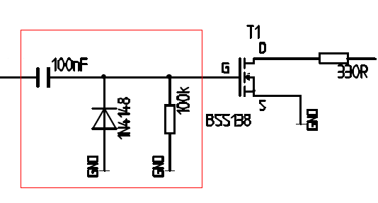

Hallo und moin,
wollt mal fragen, ob jemand weiss, was das für eine Mosfetansteuerung
ist mit einem Längstkondensator und der Diode. Der Pulldown ist klar,
weil N-Channel, aber was macht da ein Längskondensator an dem Gate? die
Gatekapazität erhöhen? :-)
Ich denke eher das Gegenteil, die soll eher die Gatekapa schneller
umladen? Aber wie funktioniert das genau?
Wäre für jede Hilfe, Erklärung und für jeden Tip dankbar...
Gruß Spice
Die Zeitkonstante enststeht aus 100n und 100k = 10ms.Dazu gehört eine
Grenzfrequenz von 16 Hz.
Am Eingang müsste zur Steuerung eine impulsmodulierte Rechteckspannung
von mindestens 50 Hz angelegt werden, besser mindestens 160 Hz.
Die Diode verhindert negative Gatespannung, durch die Diode wird eine
Rechteckspannunung  von Uss =5V zwischen -0,5V und +4,5V wechseln.
Alles über 1.591KHz sollte ohne Probleme durchkommen ;)
Anbei, die Kapazität vom Gate + Diode bildet nochmals mit dem R ein
weiteren Filter...
Könnte zusammen ein Bandpass ergeben???
Es wäre interessant zu wissen, woher die Schaltung kommt, und wofür sie
eingesetzt wird.
Ich könnte mir vorstellen, dass damit ein Verbraucher¹ mit einem
gepulstem Strom betrieben wird, dessen Maximum über dem erlaubten
Dauerstrom des Bauteils liegt. Um zu verhindern, dass das Bauteil bei
Ausfall der Signalquelle² durch den zu hohen Dauerstrom zerstört wird,
wurde der rot umrandete Teil hinzugefügt, der den Mosfet nach einer
gewissen Zeit automatisch ausschaltet. Das Ausschalten geschieht zwar
wegen der hohen Zeitkonstante von 100nF·100kΩ nur unelegent langsam,
aber das passiert ja nur im Fehlerfall.
Im normalen Betrieb, wo am Eingang nur kurze High-Impulse erscheinen,
schaltet der Mosfet schnell, da der Kondensator für diese Impulse nur
einen kleinen Wechselstromwiderstand hat. Die Diode sorgt dafür, dass
der Kondensator nach jedem Ausschalten auf maximal 0,7V entladen wird,
so dass beim nächsten Einschalten ein UGS von mindestens Ueingang-0,7V
garantiert ist.
