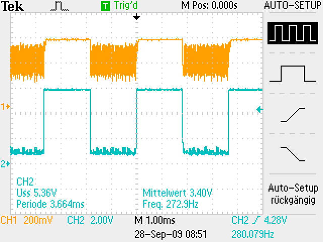

ich habe eine Frage an diejenigen die schon Erfahrungen mit dem TDA5051
gesammelt haben. Bisher habe ich im Forum keine Oszibild gefunden. Ich
habe meine einmal angehängt und hoffe das mir jemand berichten kann, ob
das ergebnis gut aussieht oder nicht. Was mich stört ist, das die
High-Pegel des DataIN nicht komplett verschwunden sind. Der Rest sieht

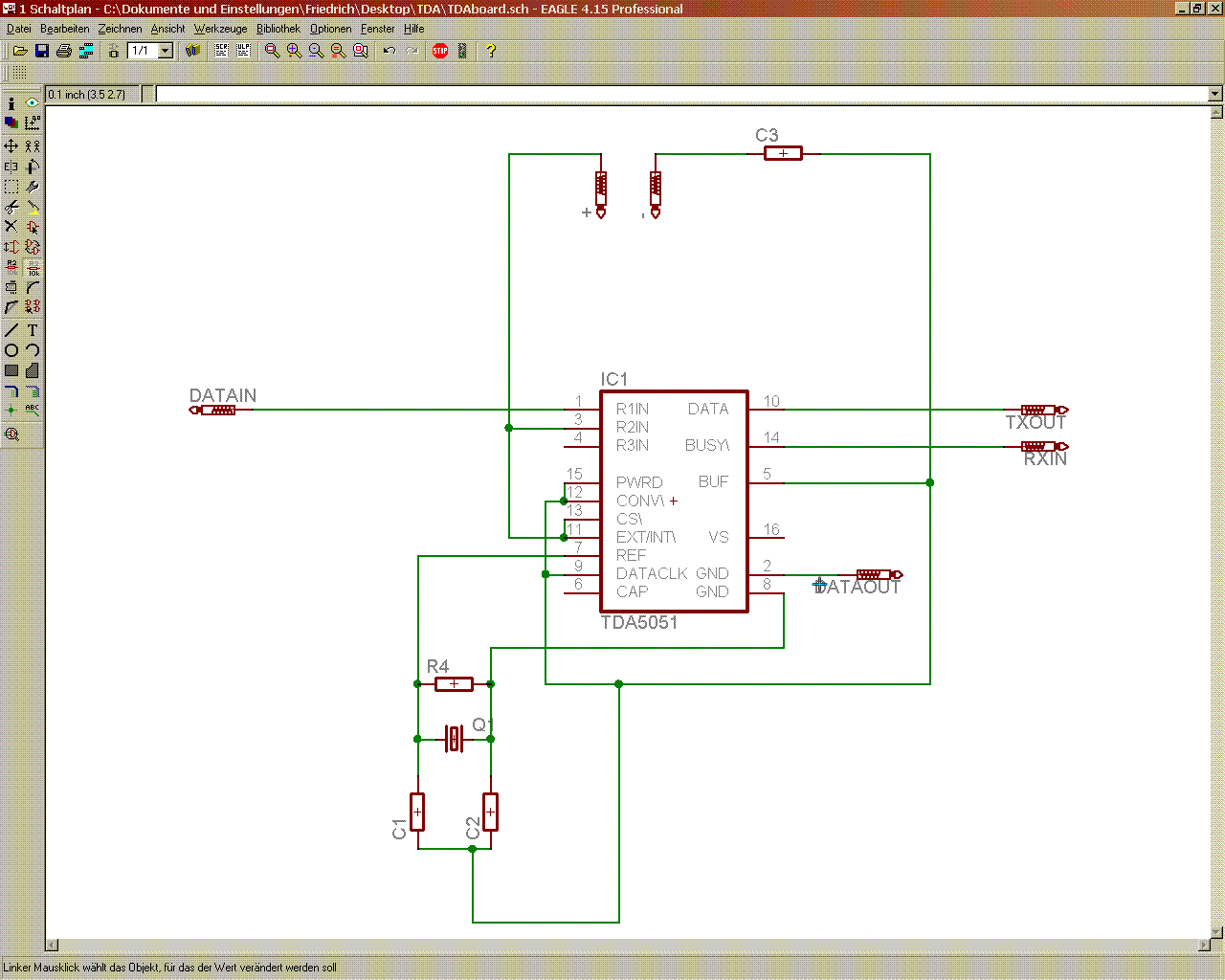

für mich gut aus, es sei denn ich täusche mich komplett. Die Schaltung
ist auch mit angehängt. Bitte nicht wundern, dass der IC in der
Schaltung nicht der TDA ist. Is ein IC gleicher Baugröße.
Vielen Dank für Tipps und Anregungen!
Stephan
Der Quarz hat eine Frequenz von 7,3728 MHz
die beiden C`s beim Quarz haben 27pF
das R beim Quarz hat 2,2 Meg
Das C an der Masse hat 100nF
