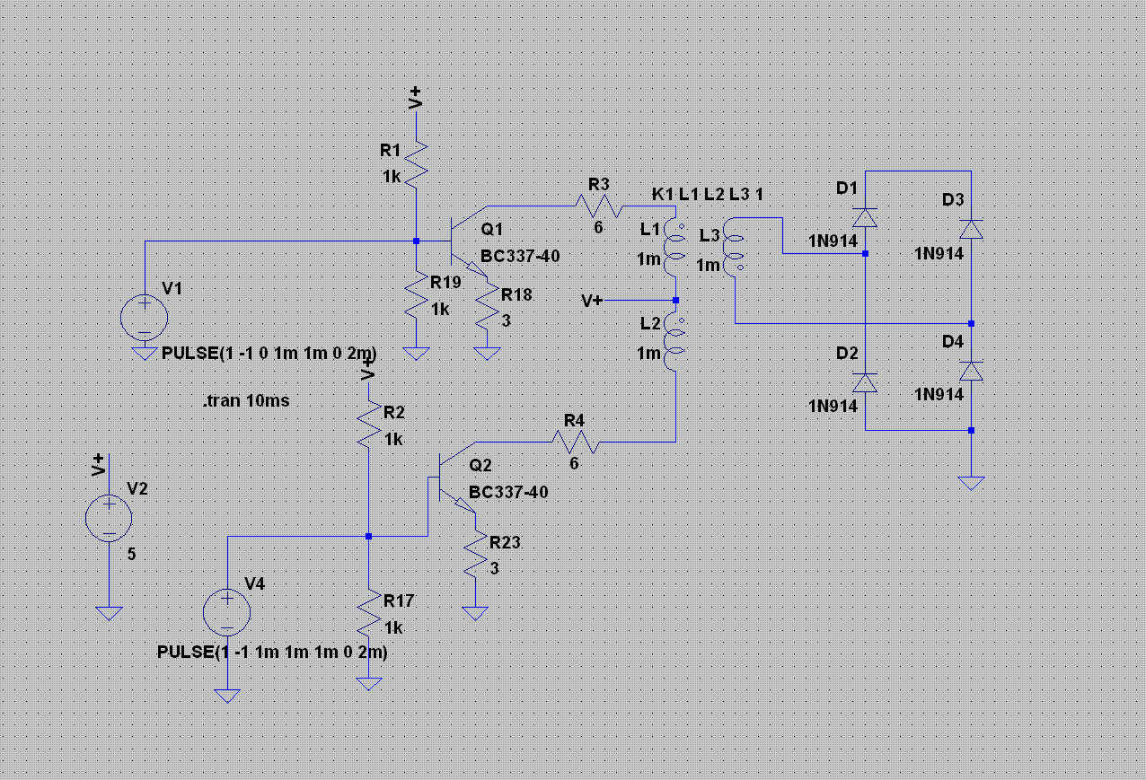

ich möchte gerne in meiner Schaltung an der Sekundärseite des
Übertragers eine Dreieckspannung erzeugen. Am Eingang produziert ein
Generator eine Dreieckspannung. Erstens bin ich mir nicht sicher, ob ich
Transistoren als Schalter oder als Verstärker benutzen soll. Zweitens
schaffe ich nicht, eine Dreieckspannung am Ausgang des Transformators zu
erzeugen. Drittens, ich weiß nicht, wie ich die Berechnung durchführen
soll.
Kann mir bitte jemand helfen?
Danke

Was auch immer die Anordnung der Bauelemente bedeuten soll.
Ein Trafo transformiert.
Was rein geht (als Spannung) liegt als transformierte Spannung an den
Ausgangsklemmen wieder an.
Wenn du also ein (belastbares) Dreiecksignal (z.B. aus einem
Audioverstärker) an den Trafo schaltest, bekommst du ein Dreiecksignal
wieder raus.
Dein Versuch sieht danach aus, als ob du das Dreiecksignal durch die
Induktivität der Primärspulen erreichen willst. Vergiss das. Erstens
sorgen die nur für dreieckigen Strom, du willst aber dreieckige Spannung
haben, und zweitens sind die unlinear.
Trenne Dreiekspannungserzeugung, Verstärkung und Trafo.
