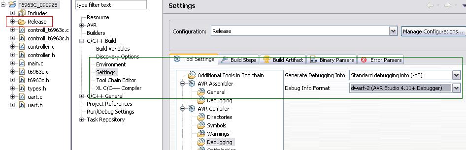

von Marcel K. (viewer)
ich hatte mal das gleiche Problem!
Ich habe dir mal ein Bild von meinen Einstellungen gemacht vielleicht
hilft dir das weiter.
Auf deinem Projekt rechte Maustaste und dann auf Properties.
Als erstes muss du dir sicher sein, dass du unter "Configuration" auf
<Relese> eingestellt hast.
Danach stellst du es so ein, wie es im grünen rahmen gezeigt wird.
Danach auf Apply und OK.
Anschließend solltest du auf jeden Fall den Ordner "Relese" (roter
Rahmen) mit rechte Maustaste löschen!! (hat nur so bei mir funktiniert)
Zum Schluß machst du AVRStudio auf und gehst direkt im Wizzard auf
Öffnen. Wählst die .elf Datei aus und speicherst die neue Projektdatei
ab. Wählst die Debuggingplatform und den Controller aus. Dann müsste es
so funktionieren wie du es gewohnt bist :o)
Du kannst jetzt "praktisch" mit AVRStudio mit deinem Controller online
in den debugg-mode gehen. Wenn dein Programm geändert werden muss, hälst
du den debugging-mode an und tätigst dann deine Änderungen in Eclipse.
"Buildest" dein Projekt neu und gehst zurück in Studio. Dort wird
erkannt das sich etwas geändert hat. Drückst auf OK und der Controller
wird neu geladen. Du musst noch nicht mal in Eclipse den Controller neu
laden. Ist echt super so!!! Eclipseumgebung zum Entwicken mir all seinen
Vorteilen und in Studio debuggen mit dessen Vorteile.
Viel Spaß :o)
Grüße Marcel
von wie geht das (Gast)
Hallo Marcel,
genau das habe ich gesucht!!
Vielen Dank! ;o)
