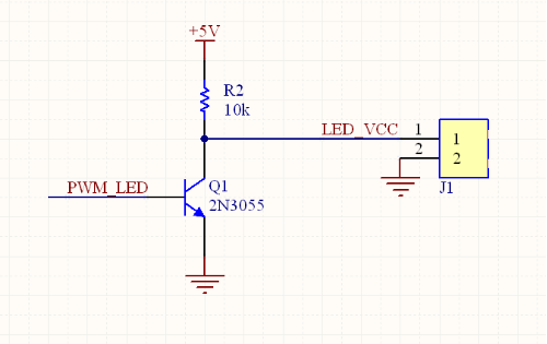

ich habe folgendes Problem:
Ich will mit einem Atmega8 mehrere LED´s schalten. Dies mach ich mittels
Pullup und einem 2N3055 (siehe Anhang).
Wenn keine Last am Ausgang hängt geht das Schalten auch 0 oder 5V.
Häng ich allerdings die LED´s dran bricht mir die Spannung auf 2,56V
zusammen. Häng ich die LED´s testweise aber direkt an den
Festspannungsregler (7805) geht alles wie gewünscht und die LED´s
leuchten.
Der Port des Atmega ist ebenfalls auf Ausgang gesetzt.
Leiterbahnen hab ich schon mit Lackdraht verstärkt, kein Effekt.
Kurzschluss in den Leitungen ist auch keiner vorhanden.
Hat einer eine Idee wo der Fehler leigen könnte ?
Hallo pl4nlos,
mach Dir doch erst mal Gedanken darüber, WIE diese "Schaltung"
funktionieren soll.
PS: Die Versorgungsspannung zum Ausschalten kurzzuschließen ist übrigens
eine interessante, wenn auch nicht sehr effiziente, Methode!

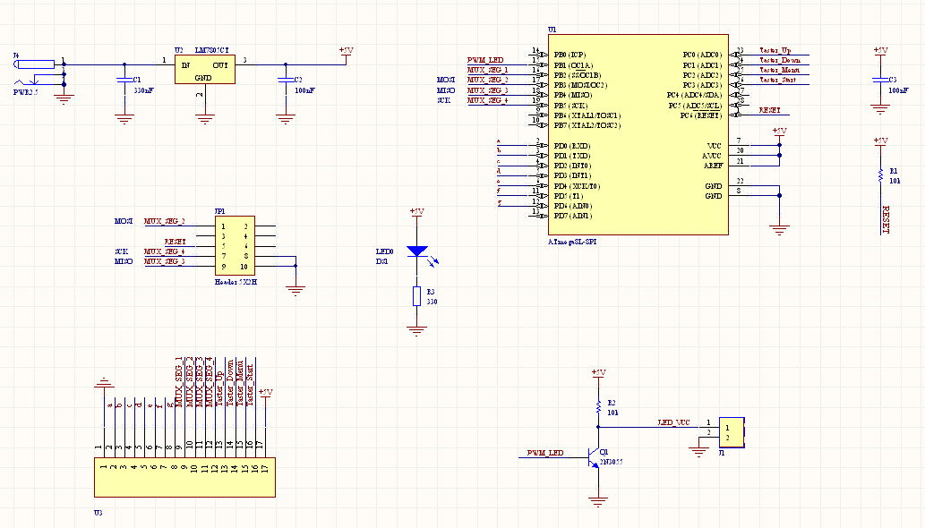

So grad nochmal getestet.
Spannung bricht sogar bei einer einzelnen LED mit Vorwiderstand ein.
Der 2N3055 is nötig (bzw wird benutzt da vorhanden) da ich 81 LED´s
schalten muss. Ca 1A bei 5V.
Im Anhang nun mal die komplette Schaltung.
Und die Schaltung oben soll so Funktionieren, was sie eigentlich auch
tut (ohne Last :-) ).
Wenn der Port auf Low ist, Liegen die 5V am Stecker zu den LED´s an.
Ist er High, schaltet der Transistor durch und es liegen 0V am Ausgang
an.

Ich versuch es nochmal:
Überleg Dir mal, wie viel Strom maximal in den LED-Zweig hineinfließen
kann*.
Wenn Du diesen Fehler behoben hast, kannst Du Dich an die anderen
machen.
*: die Antwort hat was mit R2 und dem Ohmschen Gesetz "U/(RI)" zu tun.
Leg doch einfach die Anode an Vcc (natürlich über einen Vorwiderstand)
und die Kathode an deinen Pull-up Widerstand. Dann ist die Schaltung
zwar invertiert, funktioniert aber besser...
