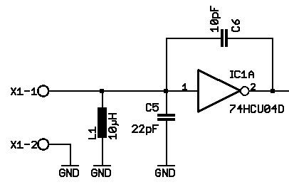

ich möchte einen LC-Oszillator aufbauen. Im Anhang mal die
Grundschaltung, hab ich mal im Web gefunden. Problem ist... das Ding
schwingt nicht :(
Wenn meine Rechnung stimmt, sollte das Ding bei etwa 10.7Mhz MHz
schwingen.
An den HC*U*04 bin ich gebunden, den brauch ich für einen anderen
Schaltungsteil, weil ich dort damit einen Quartz betreibe. Hab es
versuchsweise auch mit einem normalen Inverter (HC14) probiert, ändert
aber nix. Auch ein Widerstand mit 8k2 vom Aus- zum Eingang hat leider
nix gebracht. Woran könnt's denn liegen?
Ich sollte mit einem der beiden ICs eben sowohl den LC-Schwingkreis als
auch den Quarz ans Laufen bekommen.

danke für den Tipp, aber das hilft leider auch nicht. Kann es an der
Spule liegen? Ich hab eine SMD-Spule mit Ferritkern verwendet (lag hier
grad rum :))
Stefan
Versuch mal folgende Schaltung:
Die beiden Kondensatoren gehen gegen GND, und die Spule liegt dazwischen
(so wie bei der üblichen Quarzbeschaltung an einem µC wobei die Spule
der Quarz ist). Dieses kommt an Ein und Ausgang von dem Inverter.
Dies sollte dann ganz sicher schwingen.
@benedikt: Das mit dem hochohmigen Widerstand funktioniert wohl nicht
wenn der Eingang gleichstrommäßig niederohmig (Spule) auf GND gezogen
wird.
Der zweite Vorschlag ist da schon besser.

Aaaah, jetzt schwingt schon mal was... Dankeschön :)
So, jetzt muss ich mal gucken, warum meine Theorie nicht ganz klappt.
Ich hab die beiden generierten Signale (LC-Oszillator und Quarz) jeweils
auf ein EXOR-Gatter (HC86) gegeben. Der jeweils andere Eingang des EXOR
ist GND, also gibts am Ausgang ein schönes Rechtecksignal entsprechend
der Frequenz...dachte ich. Direkt hinter den EXOR-Gatter seh ich nach
wie vor ein analoges Signal???
Ich wollte dann beide Signal zusammen auf ein EXOR-Gatter geben, um die
Differenz der Frequenzen zu ermitteln, aber irgendwie klappts noch nicht
so ganz.
Ich probiers mal mit nem Widerstand von Ein- zu Ausgang...
Stefan
