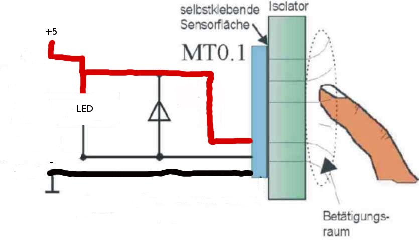

Hallo .
Leider komme ich nicht weiter .
Ich wollte mit dem schalter eigentlich nur den PC einschalten (5v).
Und auch eine smd led leiste (12v) einschalten . Nur fehlt mir die
erfahrung mit den Bauteilen . Währe für jede hilfe Dankbar . Conrad

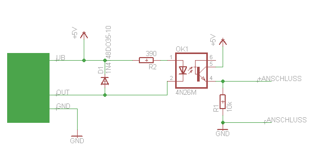

bestellnummer :700344 . Was für ein relais muss ich nehmen und geht auch
ein Optokoppler ?
Welche Wiederstände . Leichte Skizze fürn Anfänger währen gut .
Danke

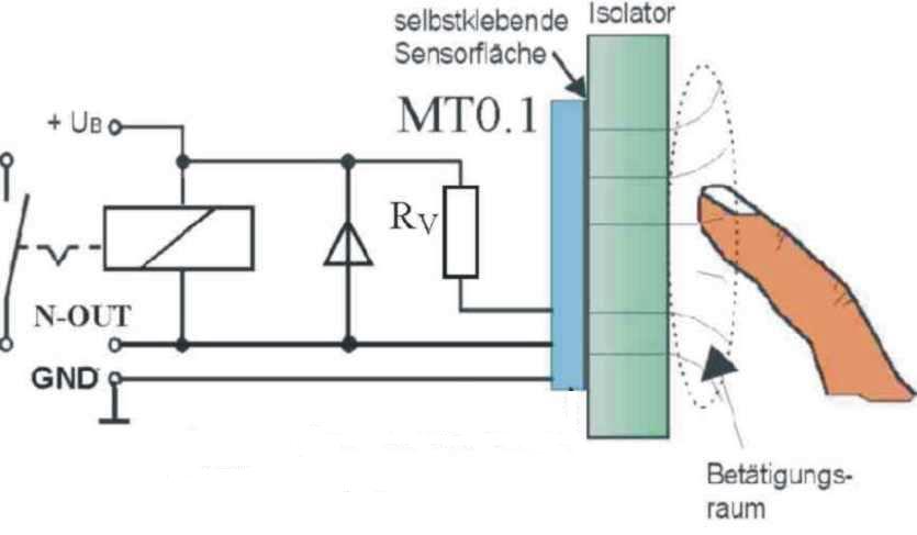

Hi!
Du hast doch deine Skizze schon selbst hinzugefügt....
Zwischen +Ub und Gnd gibst du deine Versorgungsspannung drauf.
Am ausgang (N-Out) kommt das Schaltsignal raus. (Das ist dann GND
Potenzial)
Das Relais wählst du nach der Versorgungsspannung und wenn du eines mit
zwei oder mehr Kontakten nimmst, kannst du pro Kontakt natürlich
verschiedene Spannungen schalten.
z.B. Kontakt 1 5V vom PC
Kontakt 2 12V von der Led leiste usw.

Laut Conrad: Mit seinem Stromverbrauch von  5 µA bei 4,75 - 7 V/DC ist
er für Batterieanwendungen vorzüglich geeignet. Höhere
Versorgungsspannungen sind mit einem Vorwiderstand RV bis zu 30 V
möglich, wobei der Betriebsstrom auf 1 mA begrenzt werden sollte.
Daraus lese ich:
5V ohne Vorwiderstand möglich. Bei 12V brauchst du einen Vorwiderstand.
Die diode ist dann notwendig wenn du ein Relais direkt schalten willst.
Die ist zum Schutz der elektronik, da sonst beim Abschalten des Relais
hohe Spannungen auftreten und die Elektronik töten.
warum willst du eigentlich nen Optokoppler einbauen?
nimm doch ein Releais direkt, dann hast du deine LED-Leiste auch gleich
vom PC potenzialfrei.

1. Wenn ich das auf dem Bild richtig gesehen habe, macht deine Diode
einen Kurzschluss! Warum hast du die überhaupt drinnen?
2. Eine LED braucht IMMER einen Vorwiderstand.
Da du diese Schaltung mit der P-Mos variante gebaut hast, hast du
warscheinlich glück gehabt und nichts getötet....

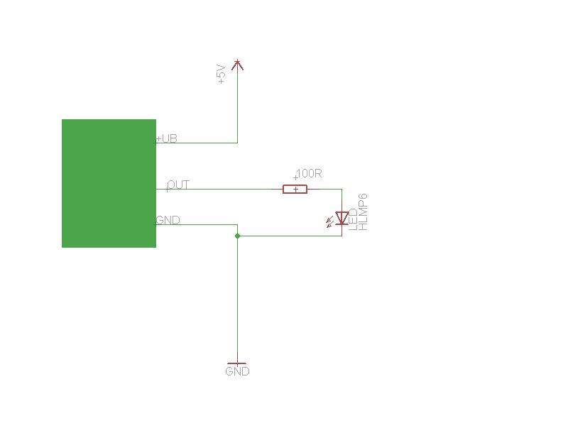

Ich gebe zu das ich alles ausprobiert habe Leider geht mein Relais nicht
auf das Steckbrett ! Also wenn ich dich richtig verstanden habe ist out
bei mir positiv also muss ich auf das Relais minus geben und der
Schalter gibt plus aus ohne diode bei 5V aufs Relais . Meine letzte
Versuchsspannung war 7,5v.
Mach gleich einen test und ein Bild !
#1430137
Für eine LED im Ausgang brauchst du die Schutzdiode nicht!
Wenn du ein Relais ansteuern willst musst du die Diode drinnenlassen!
Die Schutzdiode wird in Sperr-richtung eingebaut. d.h.
am Relais + kommt der - der Diode und am Relais - der + der Diode

Du bist mein Held ! Jetzt geht der schalter . Nun muss ich das noch mit
dem Relais schaffen ! Und mich doch etwas mehr belesen . Ich will ja 12v
schalten und das geht mit den P-Mos ja nicht. Den PC anschalten müsste
ja klappen !

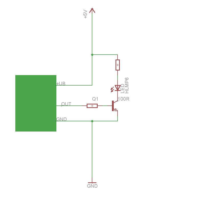

Welche Schaltung hast du jetzt gemacht?
Die 12V müssten ja genauso zu schalten sein.
Du musst nur einen Vorwiderstand RV (lt. Beschreibung) einbauen
Mit dem transistor schaltest du die Led-Leiste (für die brauchst du dann
keinen externen Vorwiderstand die ist ja für 12V ausgelegt und hat den
schon eingebaut....)
