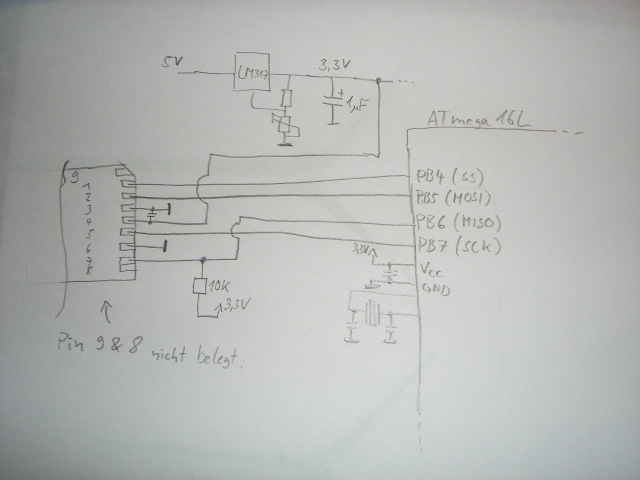

Mach doch mal ein Foto von der Schaltung und/oder nen Schaltplan. Weil
das doch arg nach Hardware Fehler klingt...
Grüße Daniel
von Karlos (Gast)
Ja, MAX_SPEED habe ich schon auf 0 gesetzt gehabt. Aber so wie ich das
aus dem Code lese, wird die Geschwindigkeit erst bei CMD16 entsprechend
hochgestzt. Soweit kommt es ja bei mir erst gar nicht.
Im Ahnhang ist eine Zeichnung wie ich die Karte verdrahtet habe. Ich
hoffe es ist für euch lesbar.

8&9 unbedingt PullUps hin. Bei den anderen könntest du ja auch die
internen PullUps des AVR zuschalten, falls das möglich ist (kenn deinen
Typ nicht). Vor allem bei CS, wenn noch weitere Sachen am SPI hängen.
Machen andere SDs/MMCs dieselben Probleme? Schick außerdem mal ein Bild
von deinem Aufbau evtl erkennt man ja darauf wo das Problem liegt...
Überleg dir mal was passiert, wenn du am Schleifer deines Potis drehst
und der dabei mal abhebt.

Was hat das mit meinem Problem zu tun? Es handelt sich bei der Platine
um einen Versuchsaufbau und kein Endgültiges Layout. Die Spannung habe
ich zu Anfang (ohne µC und SD-Karte) auf 3,3V eingestellt und den
Trimmer seitdem nicht mehr angerührt.

von Karlos (Gast)
Verzeiht mir die ganzen Doppelposts. Aber ich habe den Fehler gefunden!
Es lag an dem Floppysockel der als Slot für die Karte dient. Wenn die
Karte zu weit drin steckt, schieben sich die Kontakte auf das Platik und
haben dann keinen kontakt mehr zu den Pads der Karte! X-(
Das erklärt auch warum ich beim durchklingeln den Fehler nicht gefunden
habe. Denn dazu habe ich die Karte ein stück rausgezogen, um mit der
Messspitze an die Pads zu kommen.
Ich werde mir mal einen richtigen Kartenslot zulegen.
