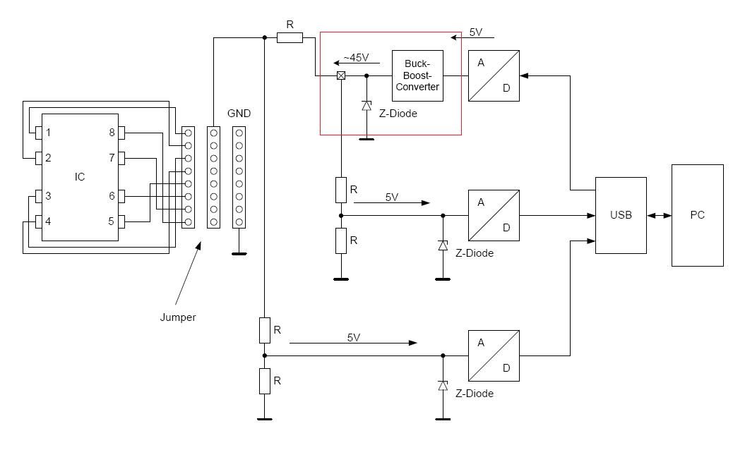

Unser Problem lautet wie folgt :
Wir versorgen eine Messschaltung mittels USB ( zur Verfügung 5V 500mA =>
2,5W )
Diese benötigt einen Spannungswandler der 5V in 60V ( können auch nur
45V sein ) wandelt . Desweiteren soll es möglich sein diese in 0,1V
Schritten zu steueren.
Gibt es ein Gerät welches diese Anforderungen erfüllt ?
Bzw. hättet ihr Lösungsvorschläge für das Problem.

OP (Firma: HTBLA) #1429464
Danke schonmal für die Antwort.
Hier noch ein paar Infos.
Es reicht wenn der Berech von 0-45V geht wobei diese Messung in 0,1V
Schritten erfolgen soll. Das mit der Leistung ist das eigentliche
Problem da die Messschaltung so gut wie nichts fressen soll und somit
laut deiner Aussage der Buckconverter flach fällt. Gibt es irgend ein
Bauteil welches das vl kann, da der Aufbau so einfach wie möglich sein
sollte.
Ich habe auch eine Skizze angefügt wobei diese noch nicht ganz fertig
ist und ihr euch um die umliegenden Teile keine Gedanken zu machen
braucht. Wichtig währe nur einen geeigneten und möglichst einfachen
Spannungswandler für unsre Zwecke zu finden.

OP (Firma: HTBLA) #1429968
Am Ausgang sollen Ströme bis zu 10mA gemessen werden
Nein die 45V müssen nicht dauernt geliefrt werden.
Es wird mit MEssschritten von 0,1V ; 0,2V .... 44,8V ; 44,9V ; 45V
gearbeitet.
Den Lösungsweg mit D/A Wandler+OP hab ich mir auch schon gedacht wobei
ich gehofft habe das es schon ein Bauteil gibt das dies vereinigt.
Es währe sehr hilfreich wenn ihr Link zu Bauteilen oder ähnlichen posten
könntet.
Es ist unser erstes Projekt in der Größenordnung und sind deshalb noch
etwas unbeholfen.
#1430034
> gearbeitet.
Dann könntest du einen großen C mit höherer Spannung über
Ladungspumpe/Wandler laden
und mit dem D/A-OP die Spannung nach einem R regeln...
(Wär jetzt so das einfachste was mir einfällt)
Was einen Buck Converter angeht ist es glaub fraglich ob er die 45V
packt, alleine an den Bauteilen geht viel Flöten da man ja nur mit 5V
hantiert.
Könntest aber mal Testen? vll. Funktionierts ja...
auf einer Steck-Platine ist dies schnell gesteckt.
#1430114
> Dann must der OP aber mehr als 45V aushalten.
> Das schraenkt die Anzahl der Kandidaten schon gewaltig ein.
> Gruss Helmi
Könnte man ihn nicht mit einem Spannungsteiler höher setzen?? :)
