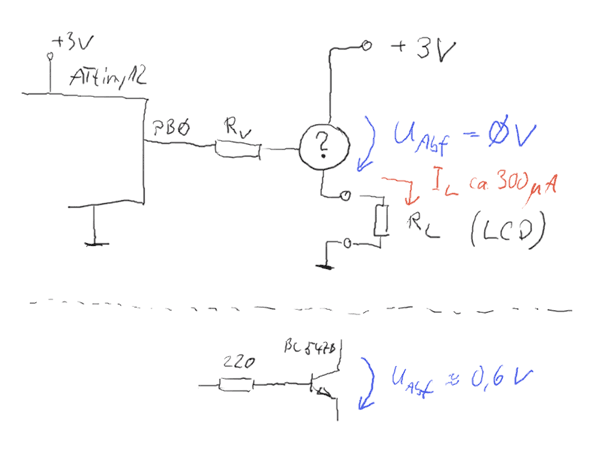

Ich möchte mit einem IO-Pin des ATtiny12 einen Verbraucher (LCD-Modul)
bei Bedarf ein- bzw. ausschalten (siehe Bild im Anhang).
Die Stromaufnahme I(L) des Verbrauchers liegt bei max. 300 uA, die
Spannung darf aber nicht unter die 3V sinken, die als Betriebsspannung
des Gesamtsystems zur Verfügung steht, U(Abf) sollte also nahezu 0V
sein.
Mein erster Versuch (unten im Bild) mit einem BC547 ergibt einen
Spannungsabfall von etwa 0,65 Volt. Ich nehme an, das der Transistor
nicht voll durchschaltet. Aber selbst wenn er es täte, bliebe ja immer
noch ein U(CE) von 0,2V (?) übrig.

mit einem pnp-Transistor (Emitter an +3V, Kollektor zur Last,
eingeschaltet wird dann mit L-Pegel) sieht die Sache schon besser aus,
bei dem geringen Strom solltest du mit weniger als 0,1V
Spannungsverlust auskommen.

als entweder wie crazy horse vorgeschlagen hat einen PNP-Transistor
(dann bleibt aber immer die Ucesatt).
Oder, bei dem kleinen Strom, einen P-Kanal Logic-Level-MOSFET. Selbst
wenn sich bei dem ein Bahnwiderstand von 10 Ohm bei 3V Usg einstellst,
bist du gerade mal bei einem Spannungsabfall von 3mV.

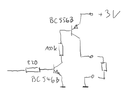

Nur mit dem pnp-Transistor hat das nicht funktioniert. Da ich aber
sowieso bei positiver Logik bleiben will, habe ich das nun mit einem
npn- und einem pnp-Transistor realisiert (siehe Bild im Anhang).
So funktioniert es nun einwandfrei, es gehen etwa 40 mV verloren, ein
Wert, mit dem ich gut leben kann.

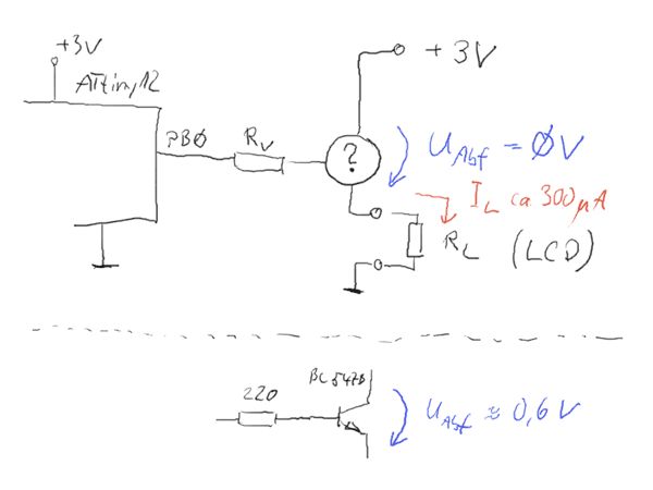

Also laut Datenblatt hat der ATtiny12 bei einem Ausgangsstrom von 1mA
eine Ausgangsspannung von knapp 2,5V bei einer Vcc von 2,7V (Figure 71
S.79). Das funktioniert also garantiert. Probier mal einen 100nF
Kondensator vor das Display zu schalten.

Ja, Marko, es funktioniert nun doch :-)
Hätte mich auch gewundert, ich war ja anfangs auch der Meinung, das es
bei den lächerlichen 300 uA direkt am Portpin gehen sollte.
Da es aber nicht funktioniert hat, wurde ich unsicher...
Letztendlich war es ein Softwareproblem.
Ich hab zwar den entsprechenden Portpin als Ausgang initialisiert,
dannach kam aber noch das I2C-Init, was alles wieder zunichte gemacht
hat. Wobei das einfach eine Originalfunktion der AVR-Appnote 300
(Software TWI Master Interface) ist, und da das bisher prima
funktioniert hatte, hab ich mir das nicht alles im einzelnen
angesehen.
Was macht nun aber TWI_init?
TWI_init:
  clr  TWIstat        ; clear TWI status register (used
                      ; as a temporary register)
  out  PORTD,TWIstat  ; set TWI pins to open colector
  out  DDRD,TWIstat
  ret
Da wird gnadenlos alles auf "0" gesetzt, von wegen "set TWI-Pins".
Naja, nun funktioniert es ja bestens, auch ohne Transistoren (hab aber
wieder was dazugelernt). Der Spannungsabfall beträgt übrigens ebenfalls
etwa 40 mV.
